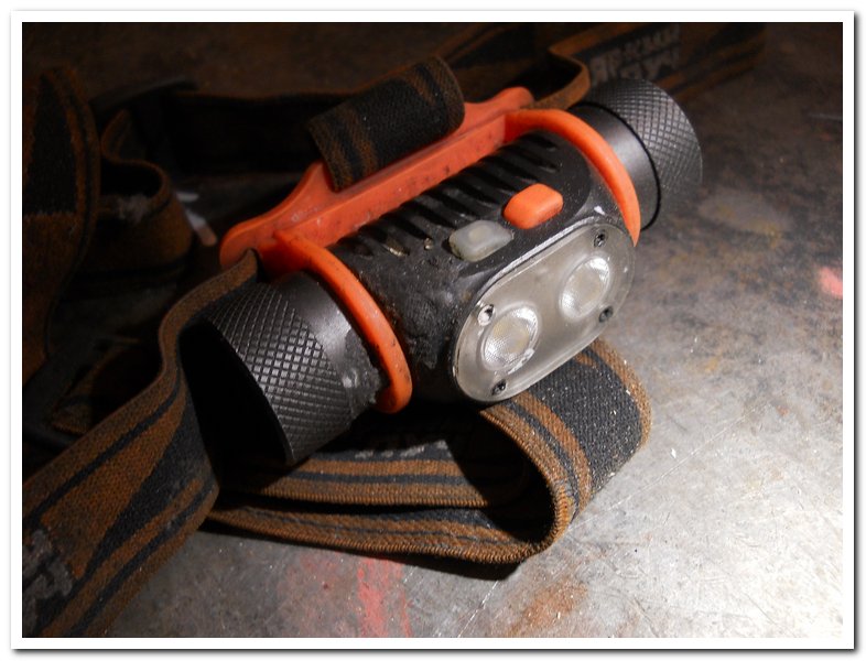

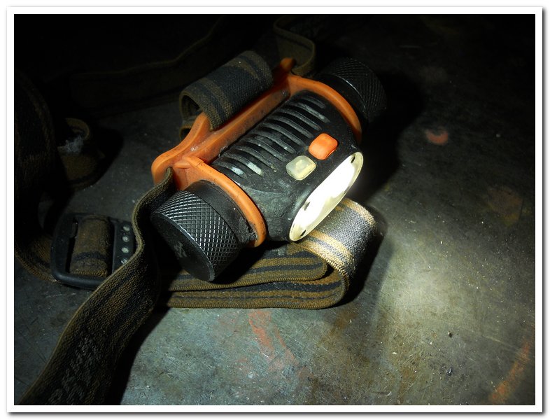

Панда 1.0 передана на участок теплосети -мужики будут там ей пользоваться -обходы тепловых камер, подвалов.
Продолбили где-то красную кнопку безвозвратно. Дыру заклеили сантех. скотчем (серебристым), оставшись без турборежима . Но сильно не переживают - для работы нефиксируемый режим неудобен, да и пользовались им редко . Панда 1 продолжает работать без выкрутасов, в отличии от 2R - там если заряда аккумулятора не хватает, то не ставят на зарядку, а используют резервный, а тут косячёк:
При включении фонарь отказался включаться. При этом функционал красной кнопки был сохранён- маяк включался, индикация уровня заряда работала, режим памяти включался-выключался . Но на нажатие белой кнопки не реагировал (как оказалось чуть позже, частично).
Частично -значит, нажал на белую кнопку - ничего не произошло, нажал после этого на красную -включил турбу в глаз. Ага, нажал опять белую, затем на красную -ноль эмоций . Т.е. белая кнопа мозгами-то управляет, но при этом светодиоды не загораются.
Поставил другой акк -всё норм, вновь поставил родной -фиг. На второй перестановке глюк пропал.
Уж не моргания ли фонаря при закручивании крышки сводят электронику с ума ?
Больше замечаний нет.

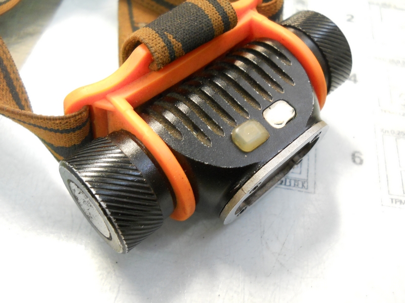

Вот в таком виде обнаружил её на верстаке :

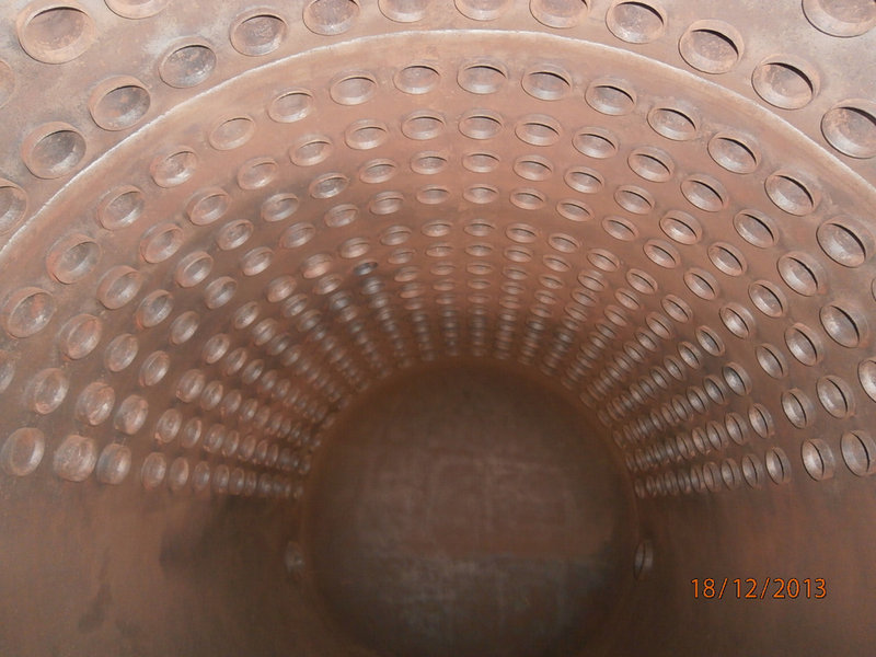

Корпус в каком-то гогне (сажа с мазутом, что же ещё ?). Оказалось, за время моего отсутствия (ельцинские новогодние "бухаловские" дни) меняли потёкшую трубу экономайзера (фото в первом сообщении темы) , да ещё в аварийном порядке глушили трубу в конвективном пучке ДКВР 10-13. Работа состояла в том, чтобы герметизировать венчики трубы в верхнем и нижних барабанах котла .
Фото с нета :
Котёл был в горячем резерве - спешно снято давление, сдренирован . Температура при работе, полагаю была не меньше 70 градусов . Сделали за 3 часа. В состав аварийной бригады электрики не входили - переносного освещения от сети не было .
Продолжает работать

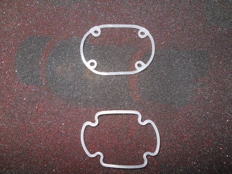

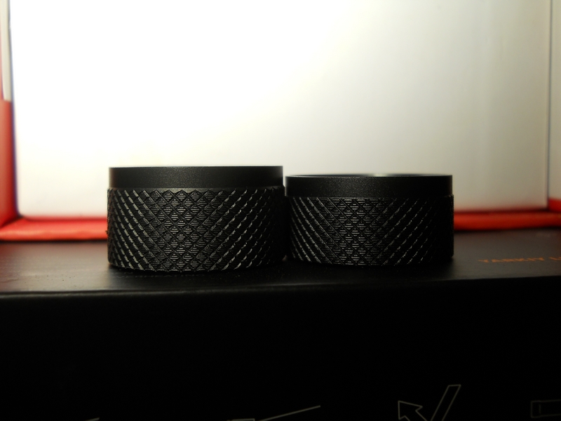

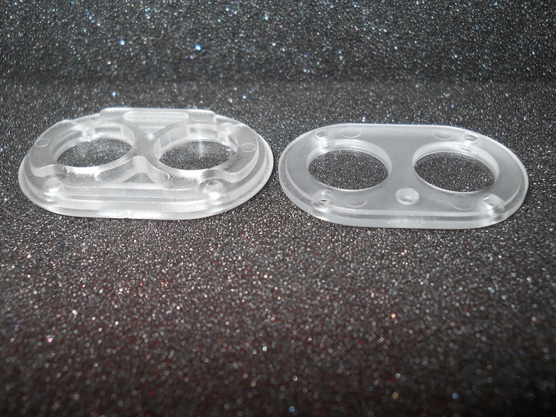

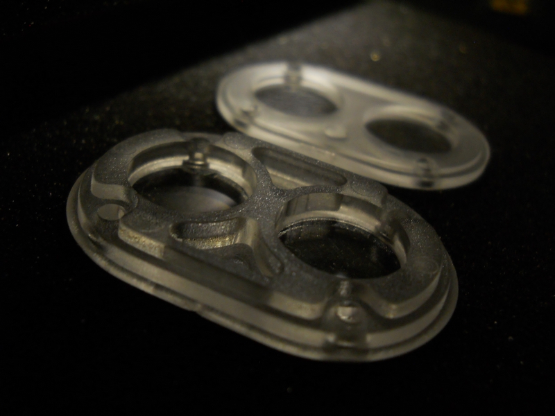

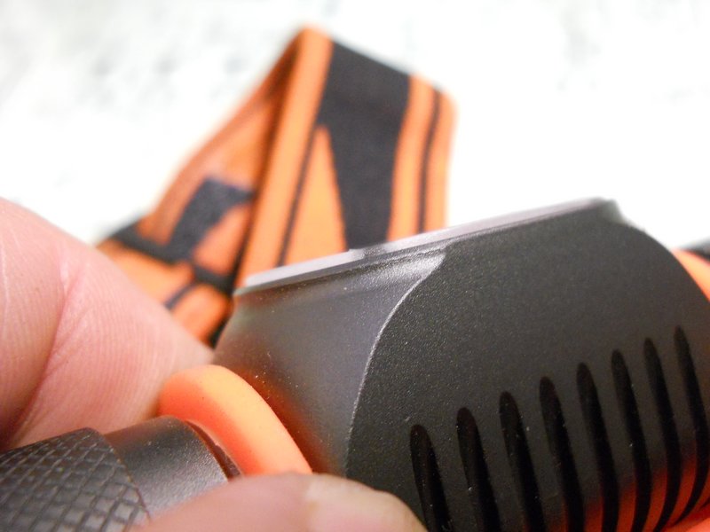

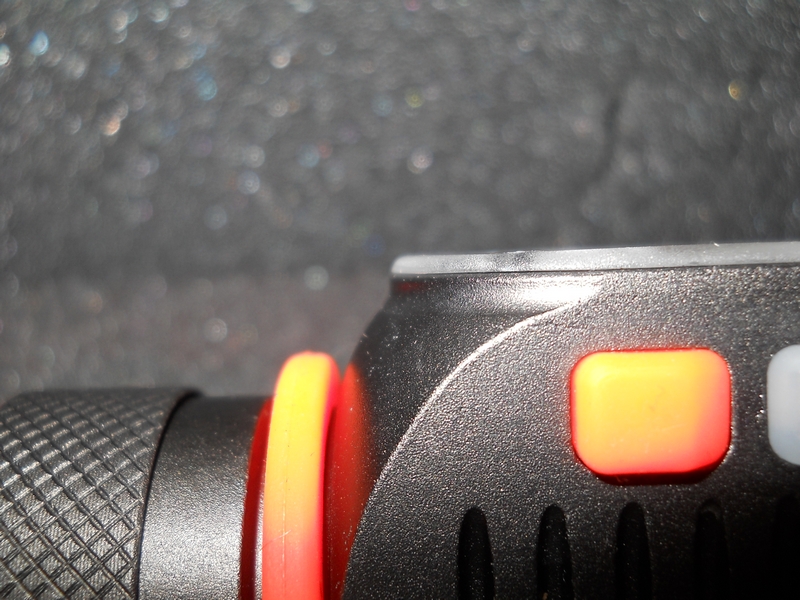

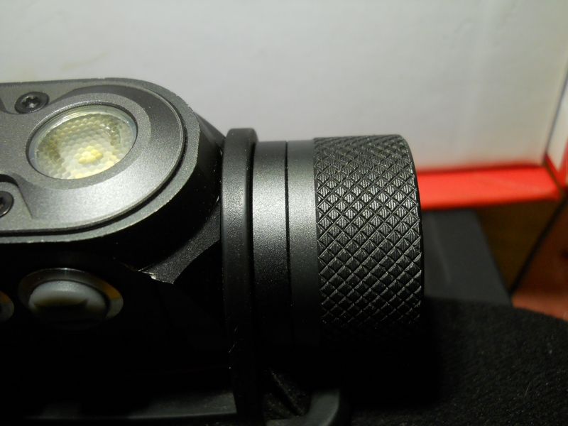

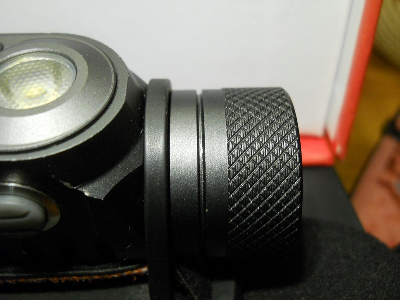

Яркий Луч, предоставил обновлённую версию Панда 2R и новую модель 3R для дальнейшей эксплуатации . Скоро закончится гарантийный срок Панды 1.0, уже снятой с производства и продажи, но всё ещё используемой нашими слесарями на участке теплосетей . Теперь коллектив АО МЭС патентованные агенты ЯЛ
Получил, осмотрел.
По 2R : первое - более чёткий и информативный клик кнопок, хоть внешне и остались без изменений .
Второе , сравним стёкла : плоское в версии 2017 и с мощными рёбрами 2018
Третье : теперь стекло чуть шире, оно ложится на корпус фонаря, а не вставляется внутрь.
Ранее :
Четвёртое : новый профиль уплотнительной резинки , зигзагообразный, постоянной толщины.
Пятое : крышка ЗУ не закусывает О-ринг.

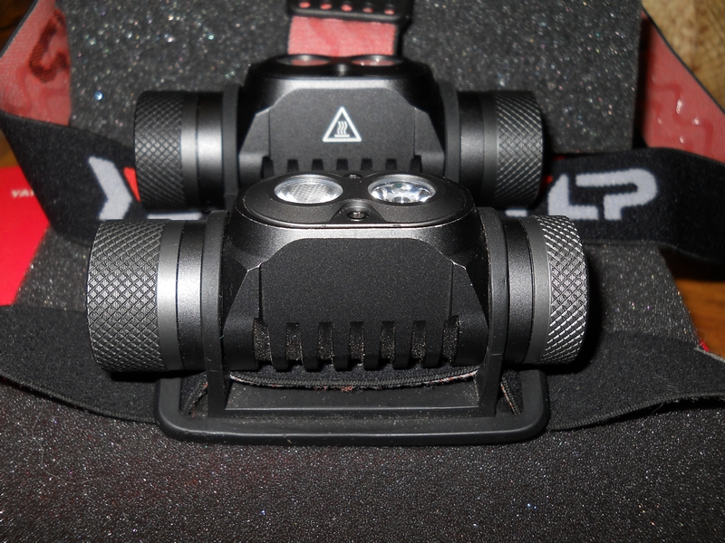

Сравнение Панды 3(из самой первой, "форумной" распродажи) с Пандой 3R :
Появилась пиктограмма на корпусе.
Крышки бат.отсека не совсем взаимозаменяемые : крышка с магнитом не работает на 3R . Причина- разная высота . С магнитом выше .
Обратная замена возможна, но появляется небольшая щель .

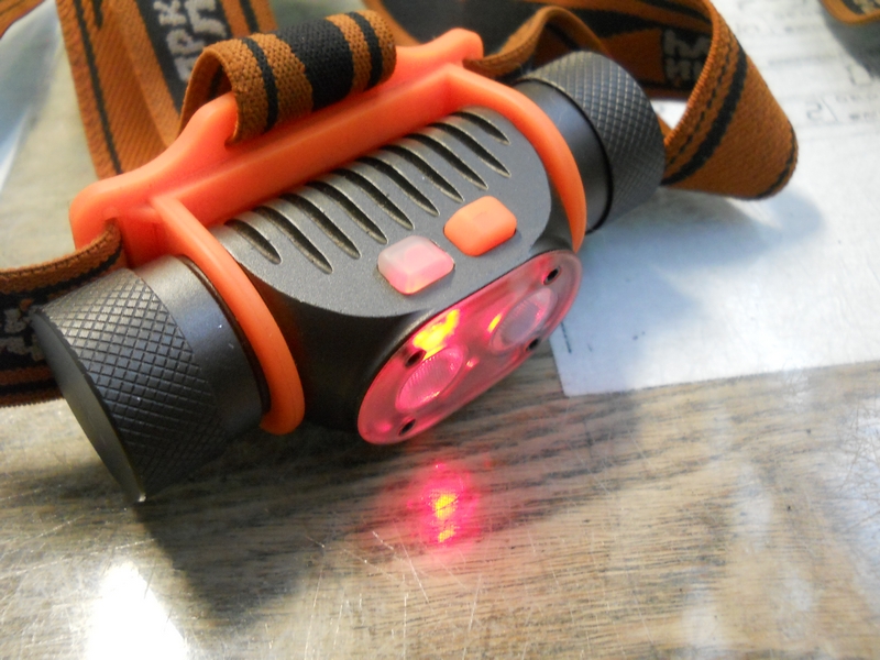

Ага, Панда 2R V2.0 поломалася , пичалька . Диагностируется как отвал микрика под белой кнопой. Теперь только мигает красным .
