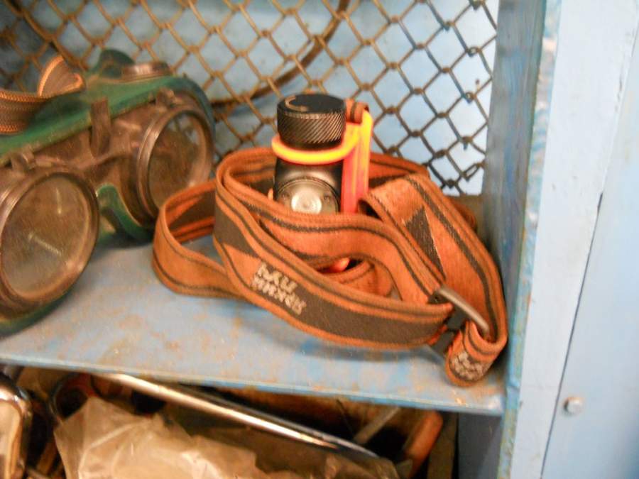

Итак, фонарь был мною благополучно получен 7-го марта, на следующий день был выходной. Всё-таки я осмотрел его : ага, один светодиод почему-то светит чуть ярче, чем другой -разбираться, почему так, не стал - возможно, оптика(TIR) слегка не в фокусе, да мазнул на резьбу смазки. Всё.
9-го отдал в бригаду (я сейчас в отпуске, принёс специально). Мужики как раз на перерыве были, примерили без экипировки в СИЗ-сказали : "ОК !"

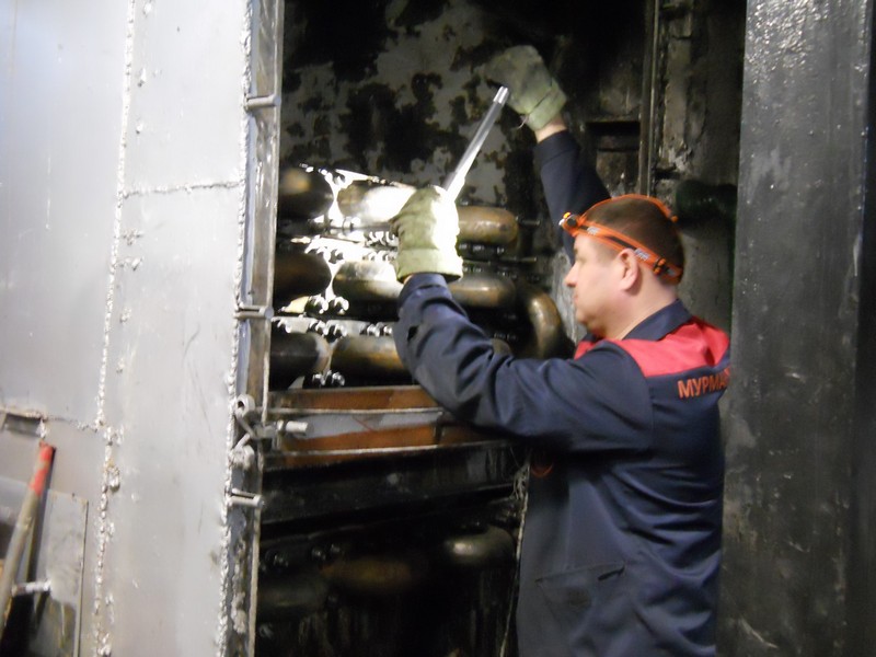

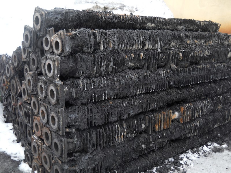

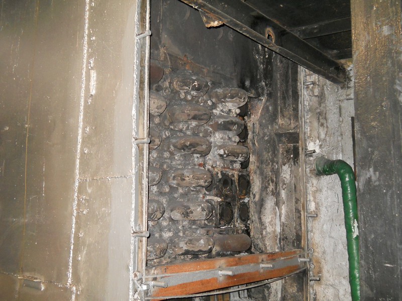

Помните, я про "няшку" писал ? Эта "няша"-сажа легко сжирает сталь, чугун и прочие металлы . Вот так примерно (лопатки дымососа).

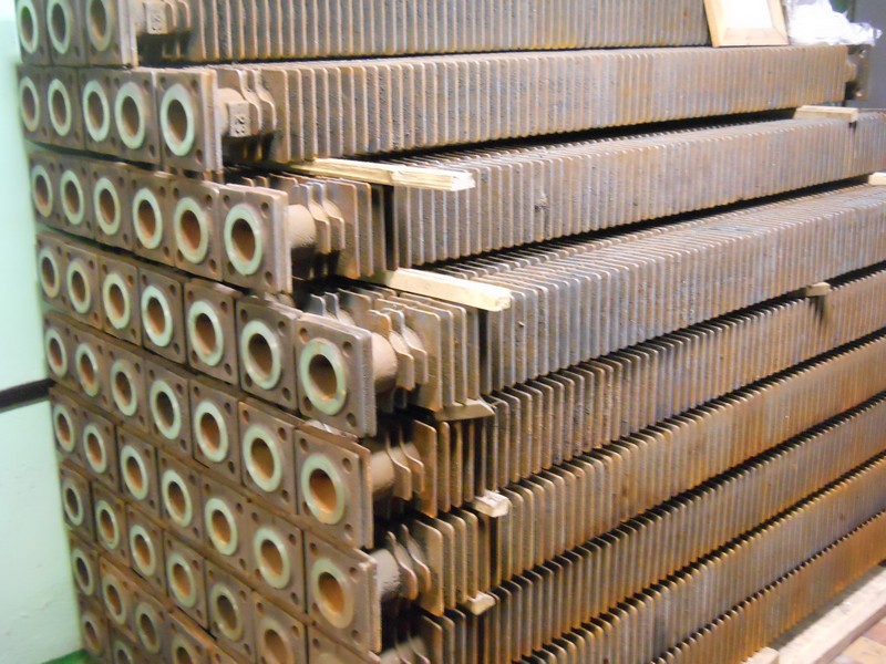

Как раз производится переборка экономайзера котла ДКВР 10/13. Старые изрядно съёденные кислотой и забитые сажей трубы теплообменника заменяются новыми.
Далее постараюсь выкладывать фото работ с комментариями : что делается, условия производства работ.

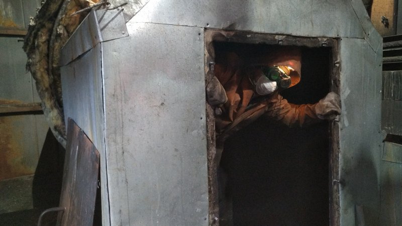

За это время он принял участие в профилактическом осмотре и чистке диаэратора сетевого (ДС). Влажность 100%, температура 45-50гр.
Шесть заходов по 30 минут.

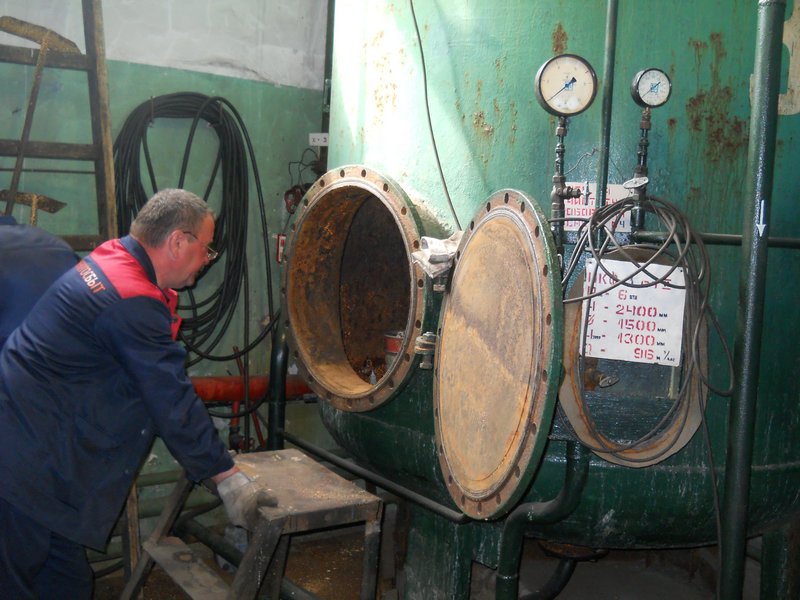

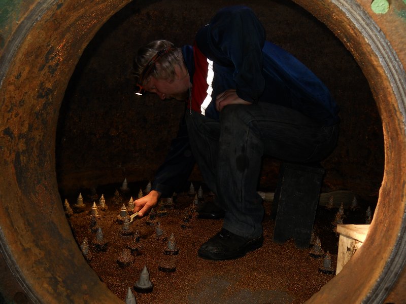

Ремонт натрий-катионитового фильтра .

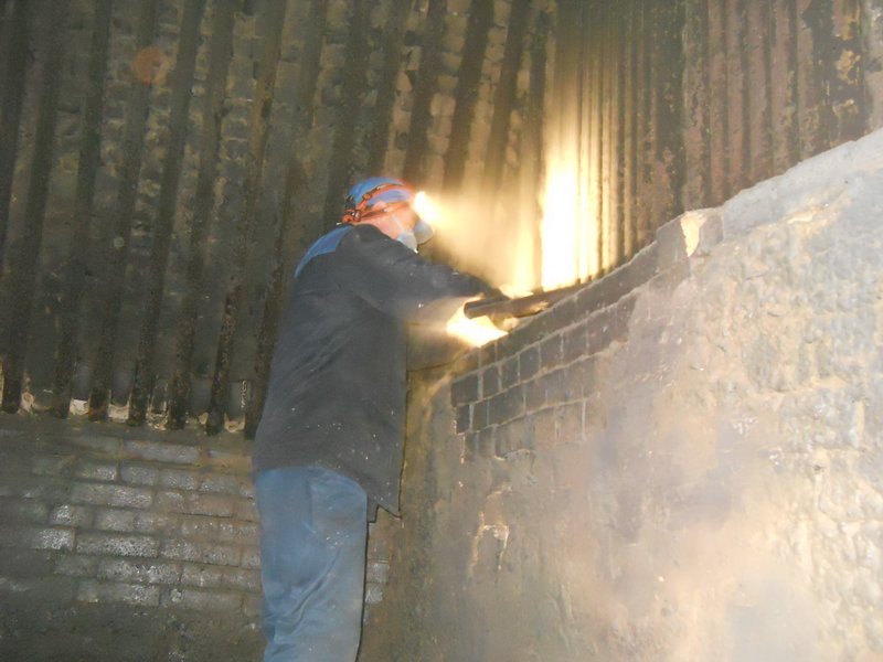

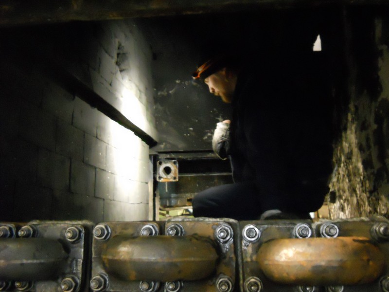

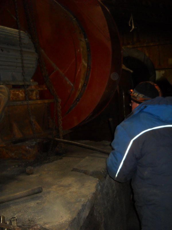

Монтаж воздуховода котла ДКВР 10-13. Тут работа с отбойным молотком в течении 3-х часов. Очень высокая запылённость шамотно-бетонной пылью. Ну и работа в тоннеле воздуховода по укладке металлического короба.
Приезжал спец для ультразвуковой диагностики этого же
котла - лазил с Пандой по топке и барабанам котла, изгваздал её всю маслом (он смазывал датчик прибора для проведения измерений). Обтёрли
ветошью.

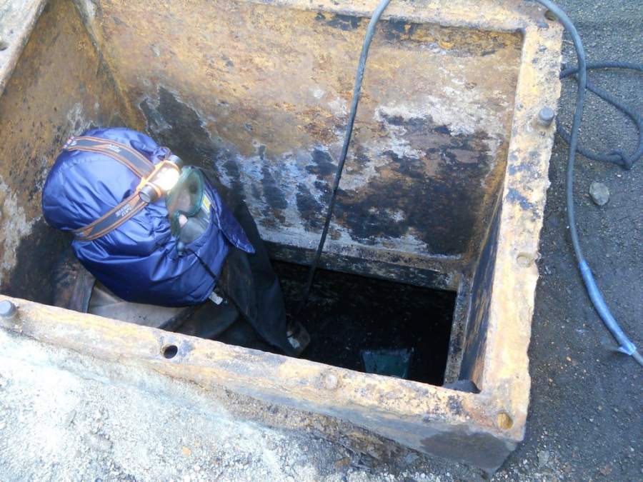

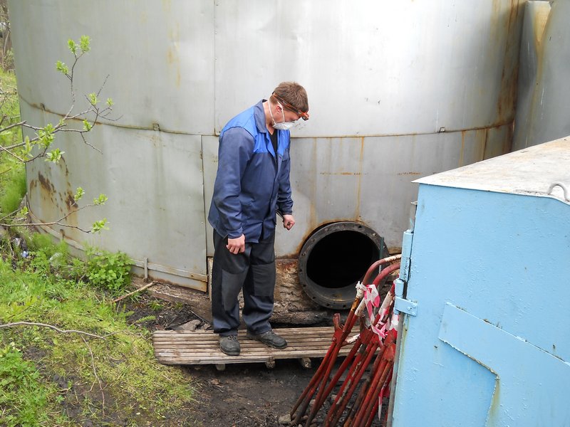

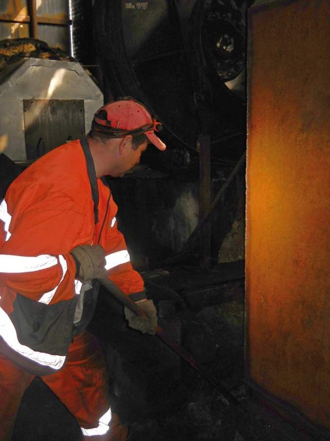

Чистка и осмотр аккумуляторно-конденсатного бака (АКБ) объёмом 100 кубов. Работа в течении 2-х смен. В первый день осушение бака
от остатков воды-высокая влажность, пять часов в сумме, на второй день-зачистка (запыленность) и осмотр.

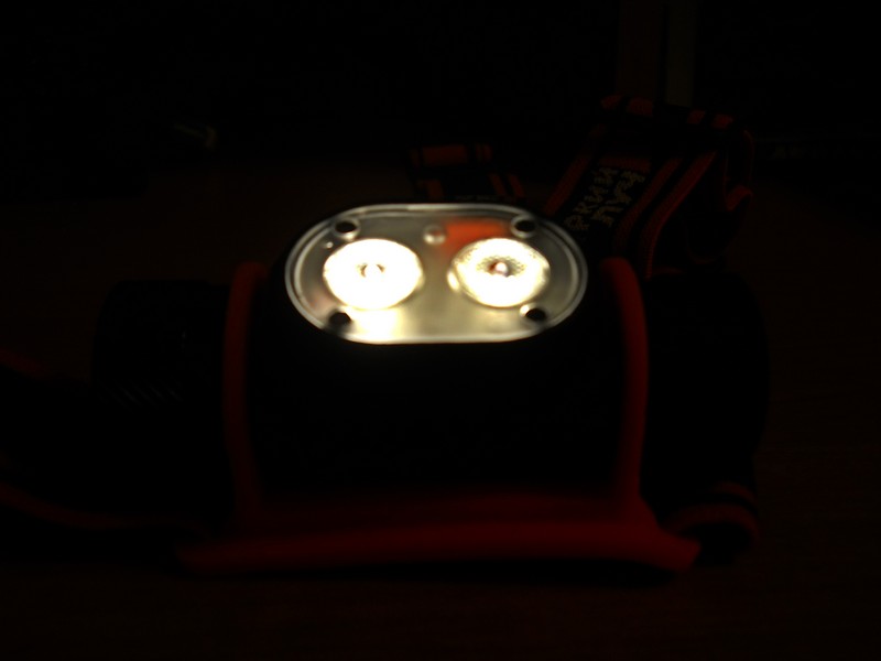

Слабый режим практически не используется-только средний и сильный.Сильный (400лм) режим при t окружающей среды 35 и выше приводит к нагреву
фонаря до неприятных ощущений, но без последствий. Турбо использовали только про осмотре АКБ-просветить верхнюю
часть бака. Стекло цело, есть несколько царапин, отпотевания внутри не замечено. Кнопки не расползлись от масла, но на мой взгляд, стали даже
чуть жёстче. Информативность клика низка была и у нового. Магнит-отлично, держит уверенно. От примагниченного мусора чистится легко.
Диоды светят без изменения -один чуть слабже.

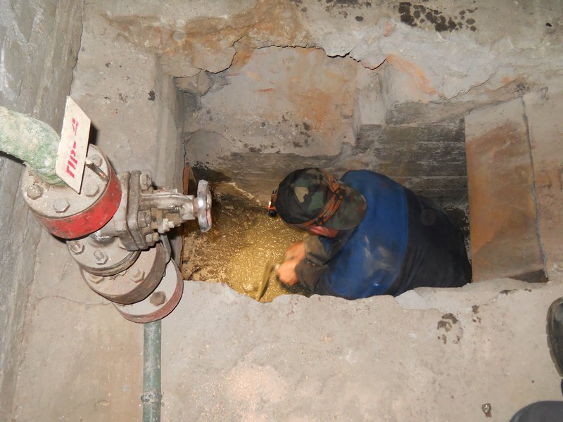

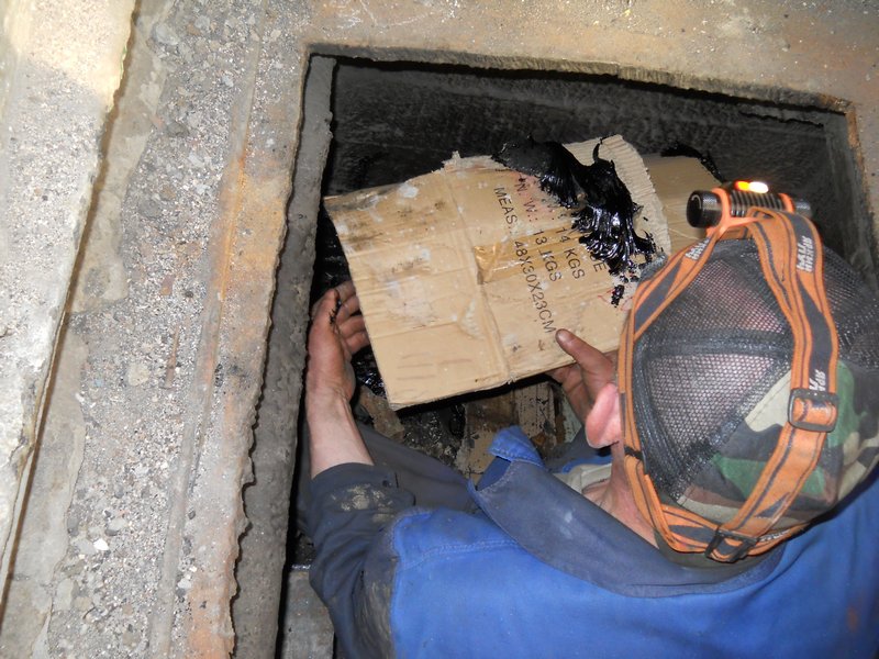

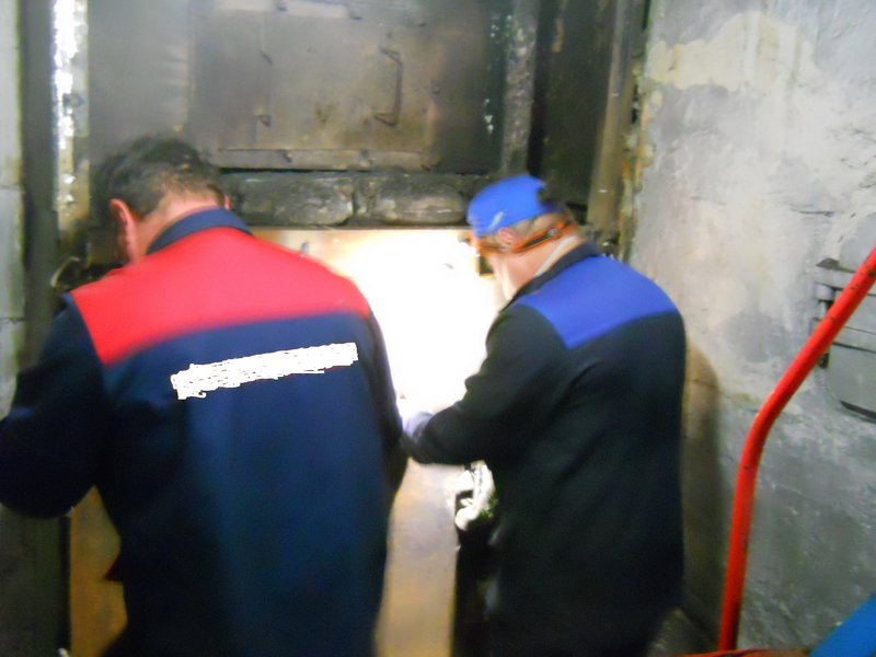

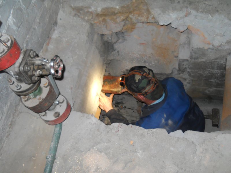

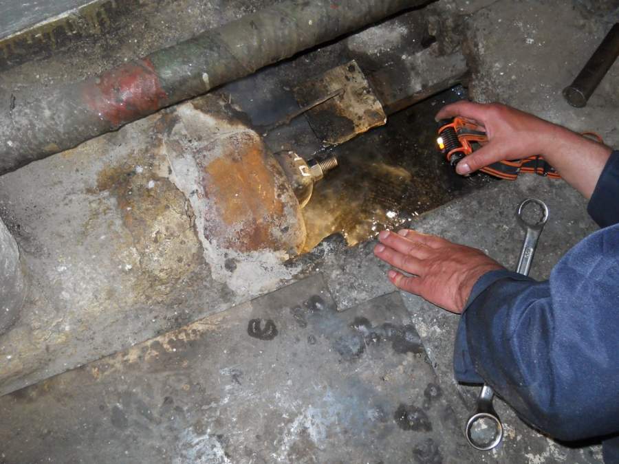

Пропустил пару фоток. Вот это перекрытие вскрывалось. Здесь обмуровщик устраняет неплотности воздуховода.
Обходчик установил временный хомут на свищ в трубе. Место малоосвещённое.

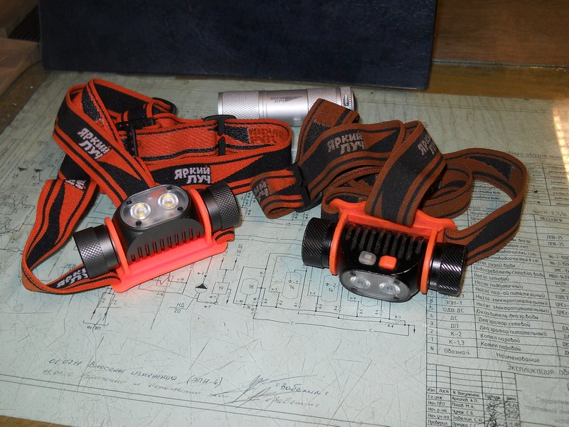

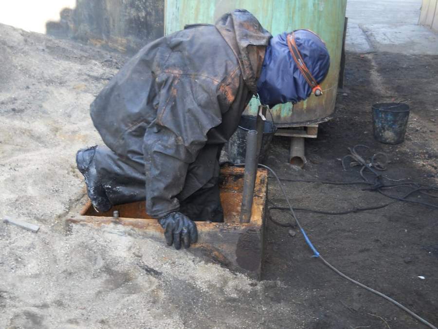

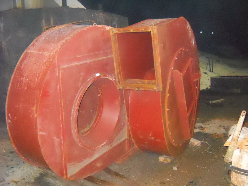

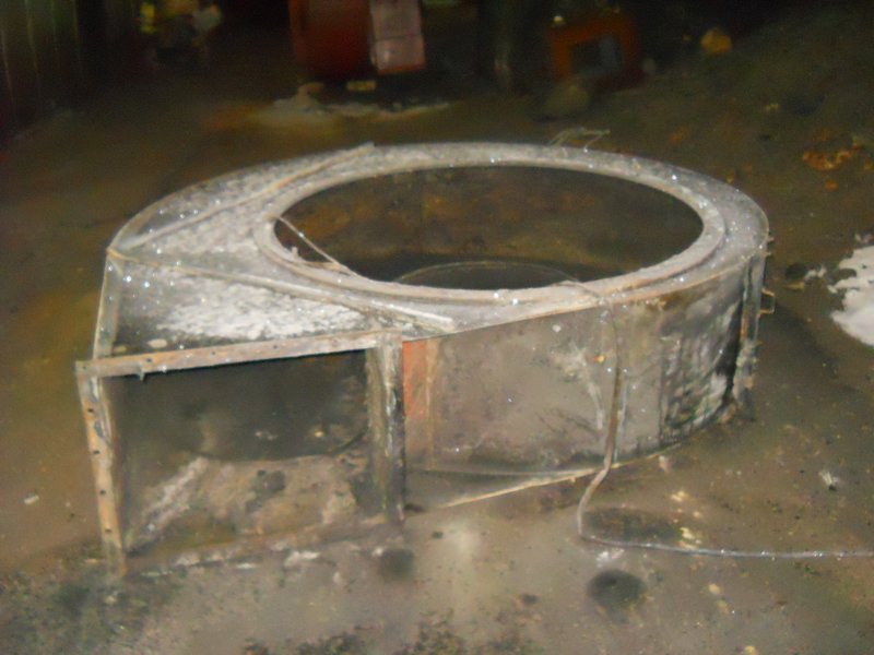

Время теста закончилось. На конец августа фонарь ещё поучаствовал в таких крупных ремонтных работах, как диагностика износа поверхностей нагрева котла ДКВР 25-13 -суммарное время работы внутри котла около 5-ти часов.

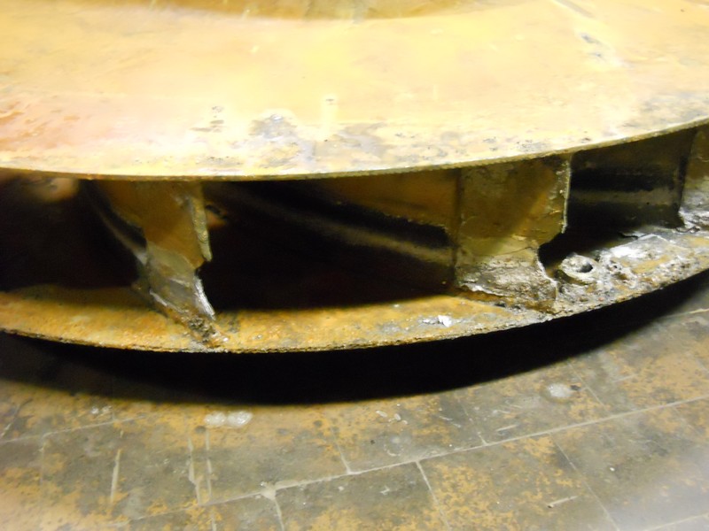

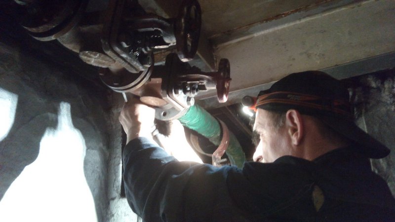

Демонтаж и монтаж нового участка газохода от котла к дымососу взамен изрядно подгнившего. Время работ - 8 рабочих дней.

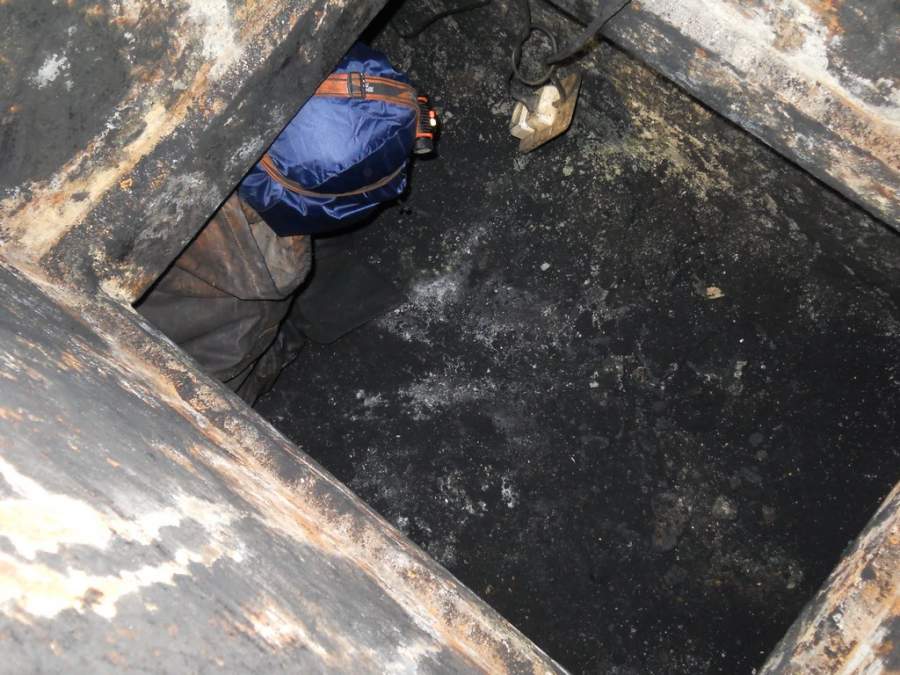

Чистка подземных газоходов котельной - три рабочих дня по шесть часов. Самая мерзкая работа -ограниченное пространство, ядовитая агрессивная среда в виде пыли, сажи, а в одном газоходе всё это разбодяжено грунтовой водой до состояния гуталина.

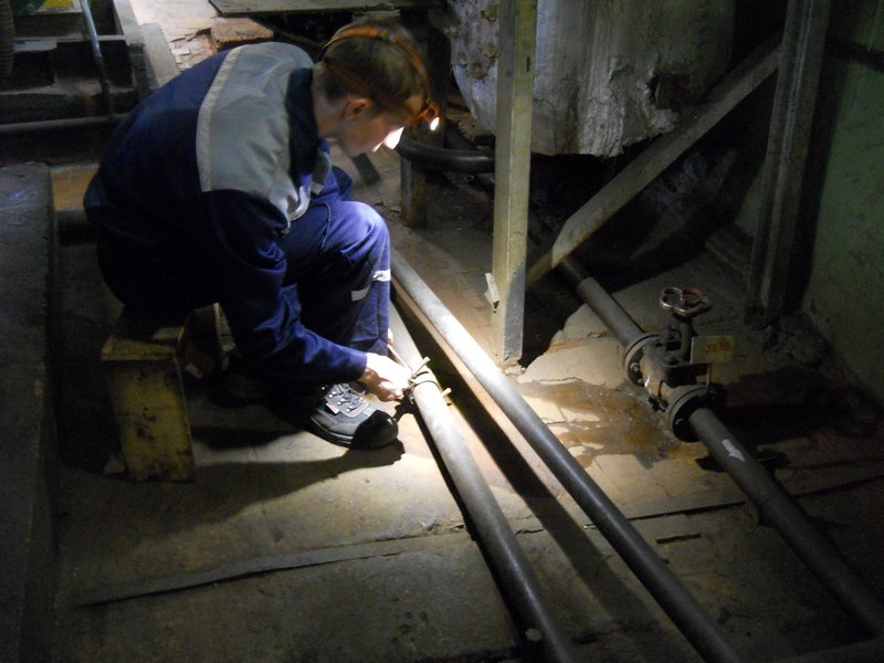

Ну и множество работ на "подхвате" вроде определения и устранения течи при гидравличестих испытаниях котла.
Фонарь как уже упоминалось, не вскрывался перед началом использования , в течении теста так же вскрытия не производилось (кроме извлечения аккумулятора). Что там сейчас внутри - не знаю,однако запотевания линз не замечено. Фонарь работает как и при начале использования, изменений нет. Запасное стекло лежит в коробке .
Мужикам фонарь понравился из-за приличной мощности, широкого освещения, хорошего магнита. Они же вдруг (внезапно для себя, да !) увидели различие между синюшными оттенками дешёвых фонарей и нейтральным 4000К. Ими был явно уловлен стробоскопический эффект у недорогих китайцев при обслуживании вращающихся механизмов. Есть некоторое недовольство в тугости кнопок, точнее неинформативности клика. Всё.
Фонарь хорош, рекомендуется к применению, а некоторые дефекты, о которых упоминалось на форуме, легко и оперативно устраняются по гарантии.
Вот он, медвежонок, прикинувшийся удавчиком:

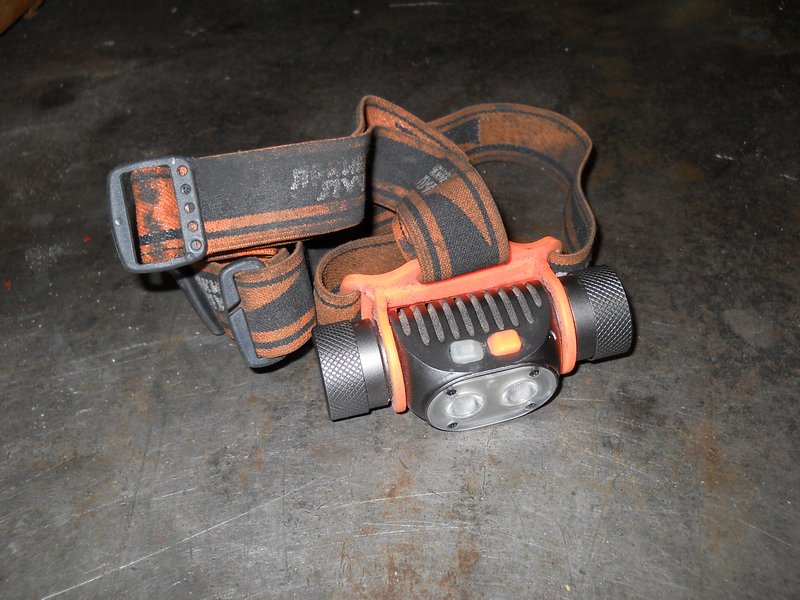

Итак, Панда 1.0 честно отработала свои 5 месяцев без поломок. Яркий луч прислал мне для аналогичных испытаний Панду 2R .
Ну и в первый же вечер я естественно, нацепил фонарь на голову и на получасовой выгул собаки по лесочку под моросящим дождиком.
Свет очень широкий, первая мысль-"а зачем тут вообще линзы устанавливали ?" Без них, наверно, так же будет. Аллея
далее 5-10 метров превращается в тёмный провал. По приходу домой обнаружил запотевание стекла. Просушил, вынув аккумулятор.

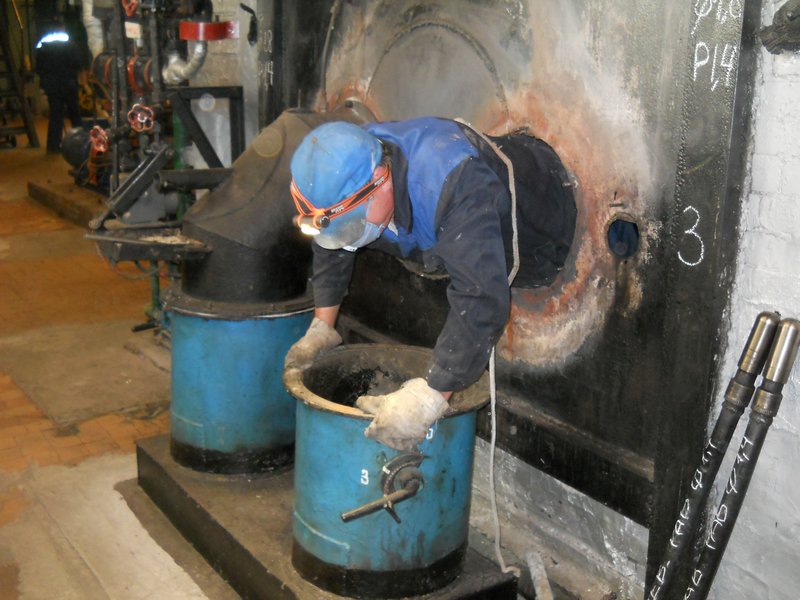

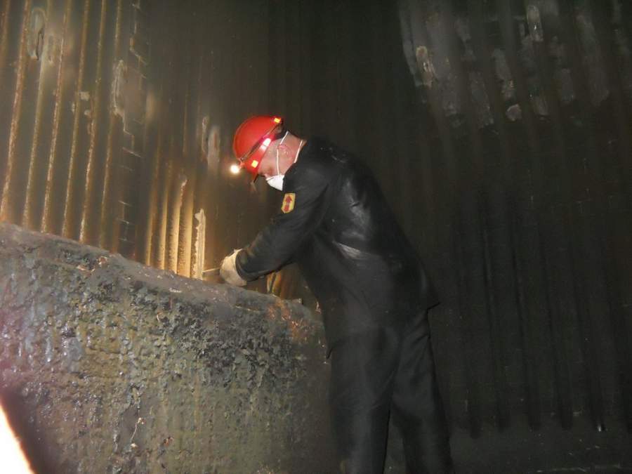

Тут и первая работёнка нарисовалась- надо почистить от мусора топку котла, подправить
обмуровку.
Ляксандр ! Одень респиратор !
Полтора часа в пыльной топке.
А вот для работы свет очень хорош. Будем юзать дальше.
Панда 1.0 передана на участок теплосети -мужики будут там ей пользоваться -обходы тепловых камер, подвалов. Тут как раз
запускали отопление-надо было удалять воздушные пробки в стояках . Впечатления хорошие - свет в подвалах даже не включали-
достаточно компактного налобника. Врать не буду, до этого был и ручной фонарь -ставили "свечкой", и трёхголовый "горыныч" боруит-тот уж

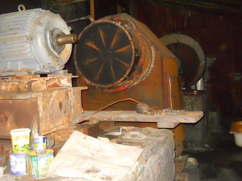

Осмотр-ревизия шиберного аппарата дымососа, чистка газохода от котла до дымососа. Суммарное время работы 1,5 часа .

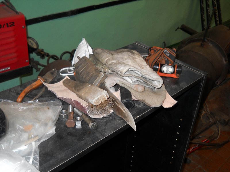

Фонарь порядком угваздали - пришлось стирать резинку.

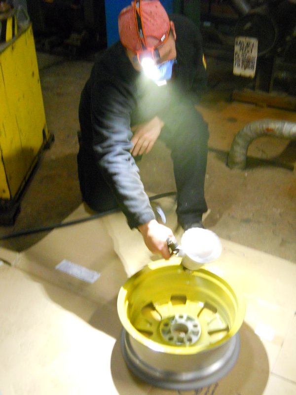

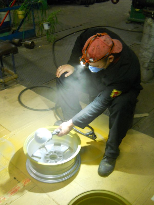

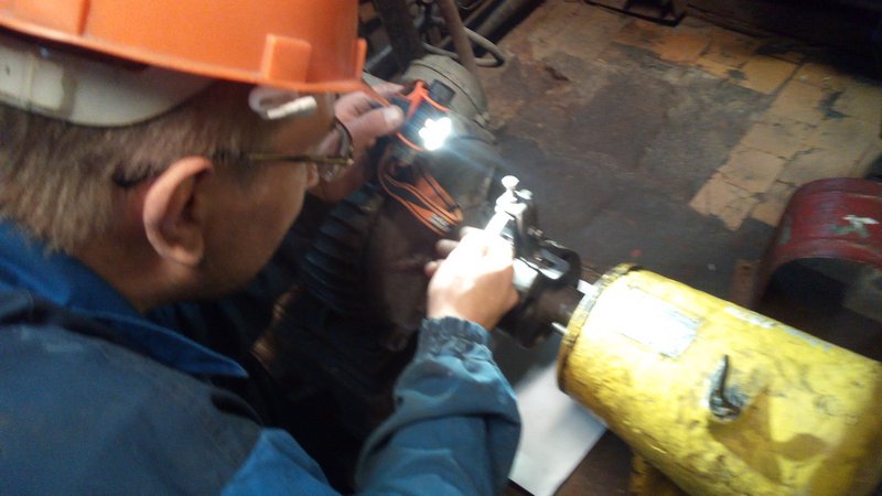

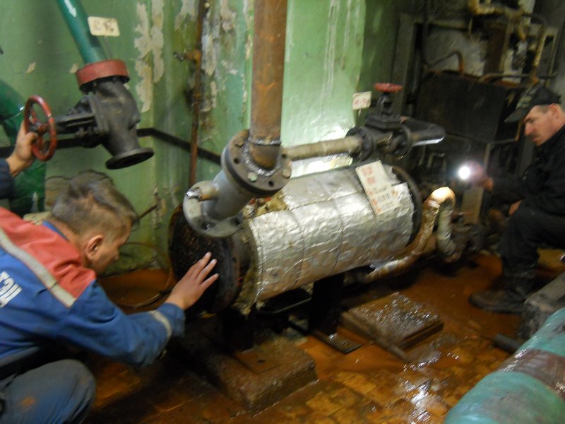

Ну и всякая мелочь : установка арматуры , центровка насосов (соосность и угловое положение валов эл.двигатель/насос.)
Некоторые , в ночные смены умудряются решать свои личные хотелки :-).

Сегодня после зарядки аккумулятора в стороннем ЗУ Xtar WР 6 был глюк у Панды 2R .
При включении фонарь отказался включаться. При этом функционал красной кнопки был сохранён- маяк включался, индикация уровня заряда работала, режим памяти включался-выключался . Но на нажатие белой кнопки не реагировал (как оказалось чуть позже, частично).
Частично -значит, нажал на белую кнопку - ничего не произошло, нажал после этого на красную -включил турбу в глаз. Ага, нажал опять белую, затем на красную -ноль эмоций . Т.е. белая кнопа мозгами-то управляет, но при этом светодиоды не загораются.
Поставил другой акк -всё норм, вновь поставил родной -фиг. На второй перестановке глюк пропал.
Уж не моргания ли фонаря при закручивании крышки сводят электронику с ума ?

Летом заменяли участок газохода, теперь "улитку" дымососа с диаметром колеса 1250мм. Две недели -демонтаж, подготовка к установке новой, и собственно, установка. Похолодало-температура околонулевая.
Поменяли щиты, закрывающие экономайзер котла на новые, с быстросъёмным креплением. Волындались с ними полторы недели .
alexutel (04.11.2017), LEV-UA (24.11.2018), PASHA (04.11.2017), Univega (10.11.2017), ДВА (25.11.2018)

ВладМур, Очень всё знакомо( я аварийщик ТВС-делать нефиг и на котельные закидывают), ета Панда у приятеля от песочка тоже мозги выносила,стёрлось анодирование и глючила(то включалась ,то не переключалась) я её почистил -закрутил и (наказалвпредь не отворачивать!!!) ...пока вроде работает

Крепить Панду за собственные уши, как в предпоследнем фото - несколько своеобразное решение, надо сказать.
Старый 04.11.2017, 17:58 Автор темы   20
ВладМур
Регистрация: 16.12.2010
Сообщений: 590
Сказал(а) спасибо: 154
По умолчанию Re: Яркий Луч Панда 1.0 на производстве
MaksVasilev, Это не решение, а лень . Кто-то до него носил на зимней шапке -оголовье распущено. Вместо того, чтобы подтянуть, зацепил за уши.
