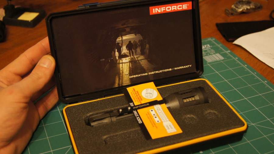

Фонарик приехал в такой коробочке, запечатанный заботливо в пленку.
С unboxing-ом закончили. Едем дальше.

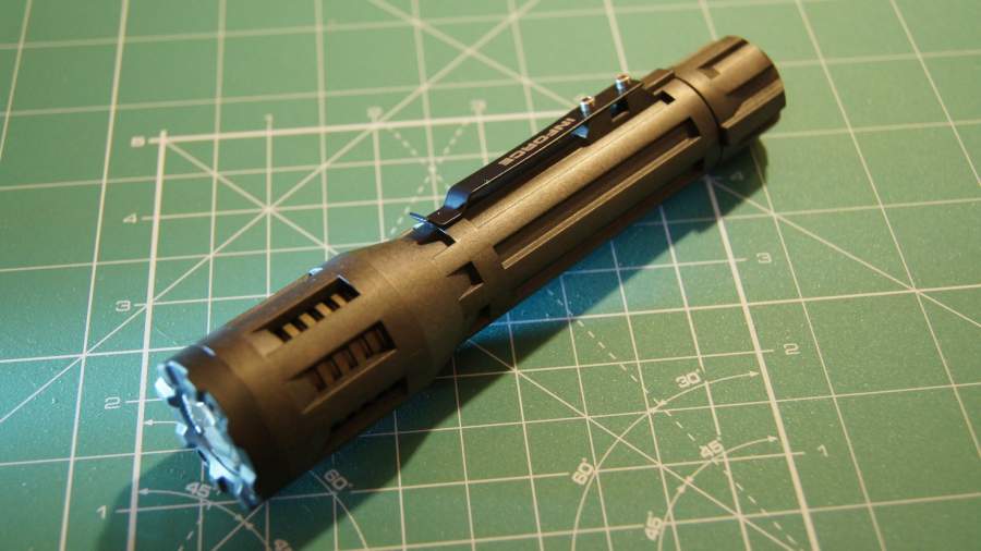

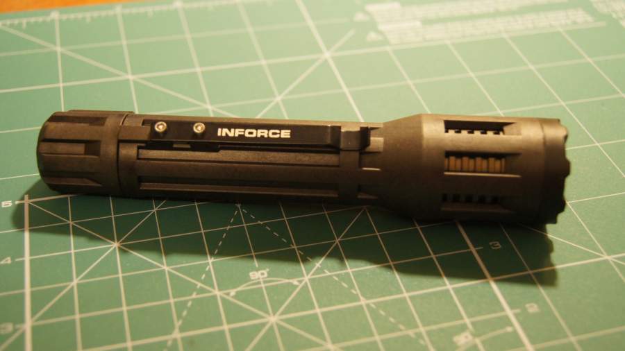

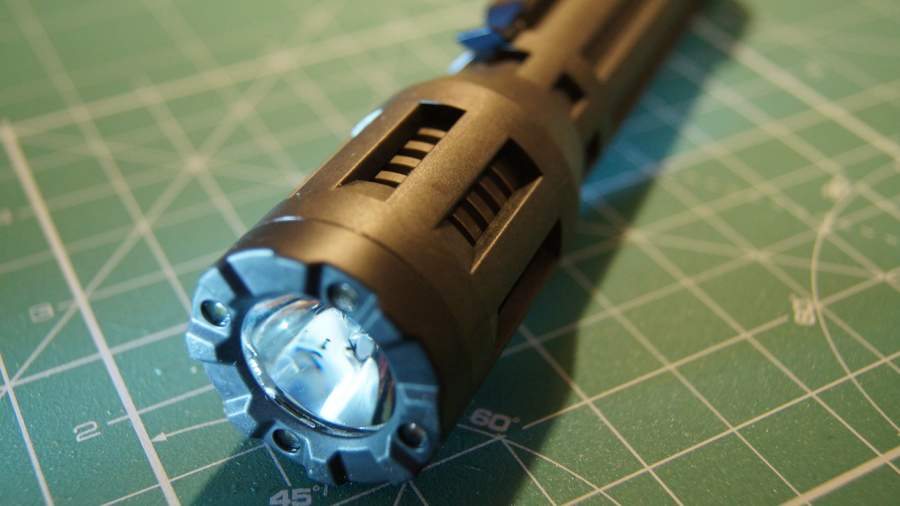

Сам фонарик легкий, цвета не совсем черного, скорее серого.
Фонарик выполнен из композитного материала, он запечен в печке как Колобок,
и разбору по мнению производителя не подлежит.
Т.е. композит отформован поверх головы, тушки действительно вусмерть.
Под композитной рубашкой на голове, видны ребра охлаждения, они металлические.

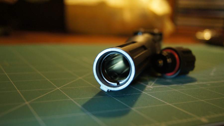

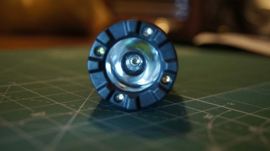

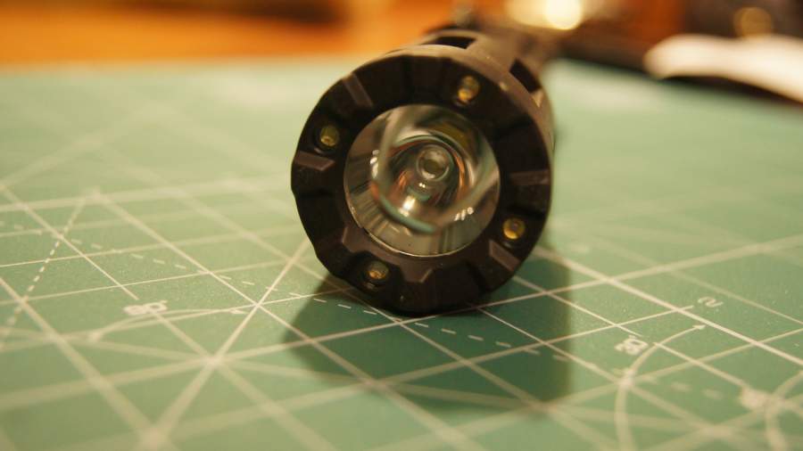

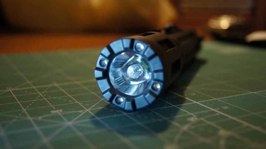

Фонарик построен на базе какой-то хитрой ТИР линзы, он не рефлекторный.
По краям головы расположены четыре цветных светодиода, Люксеоны.

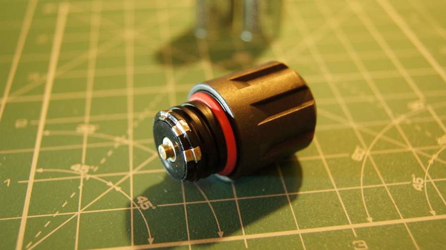

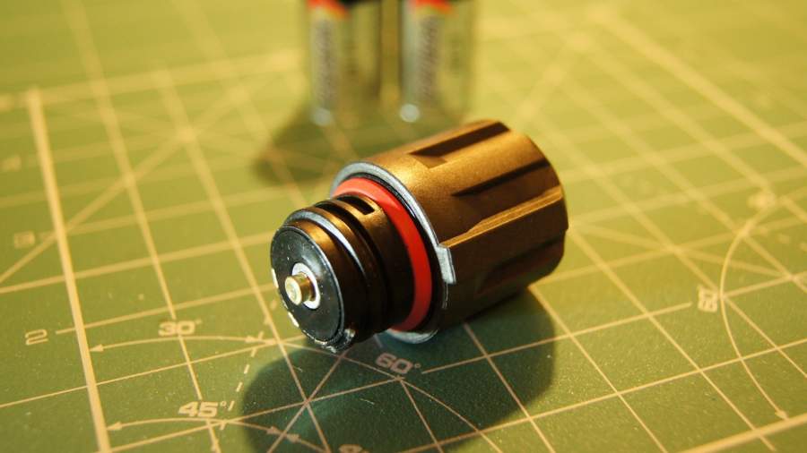

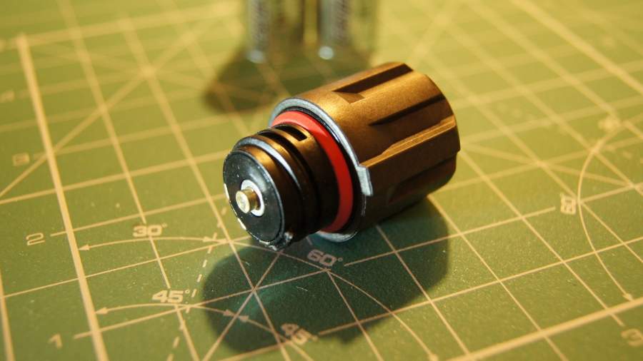

Кнопка. Большая, ничего смазывать не надо, как гласит руководство.
Герметичность обеспечивается без смазки, там действительно правильное
кольцо. Кнопка имеет четыре контактных площадки.

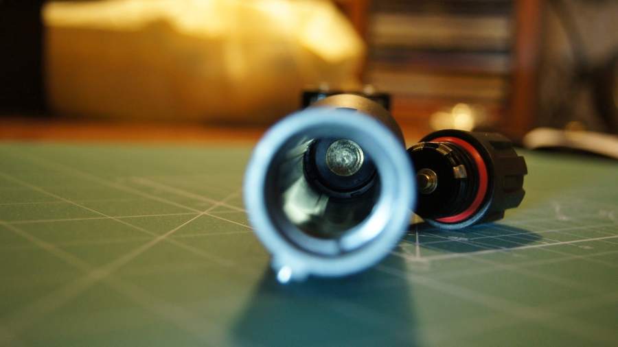

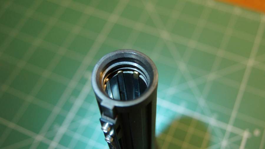

Вид на тушку без кнопки, видны контактные площадки уходящие в недра.
Тушка принимает 17670, фонарик от него работает, но вяло.
Показывая яркость почти в два раза ниже, чем на 2х123.
Для экономных людей может подойти и такой вариант сосуществования.

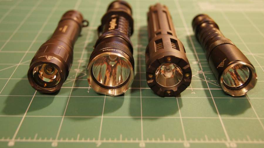

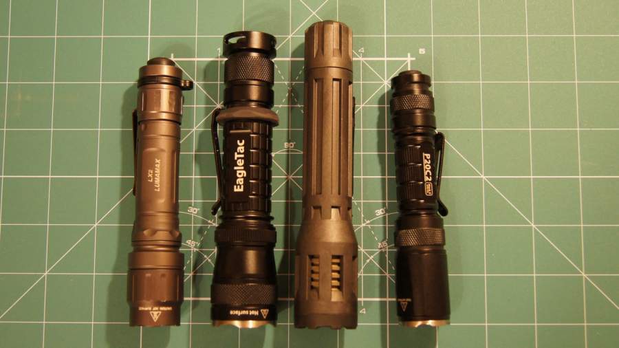

В сравнении с другими хорошими фонарями, новоприбывший иностранный гость выглядит так.
Гость статен и удал, высок ростом, занимался в юности легкой атлетикой поэтому весит всего ничего.
Завесить гостя пока не могу, что-то около 120 граммов, если мне не изменяет склероз.
Результаты товарища люксметра с расстояния 1м. все на 2х123.
Inova Color - 10000
P20C2MII - 8200
T20C2MII теплый XML - 11200
Surefire LX2 - 13200
Однако....

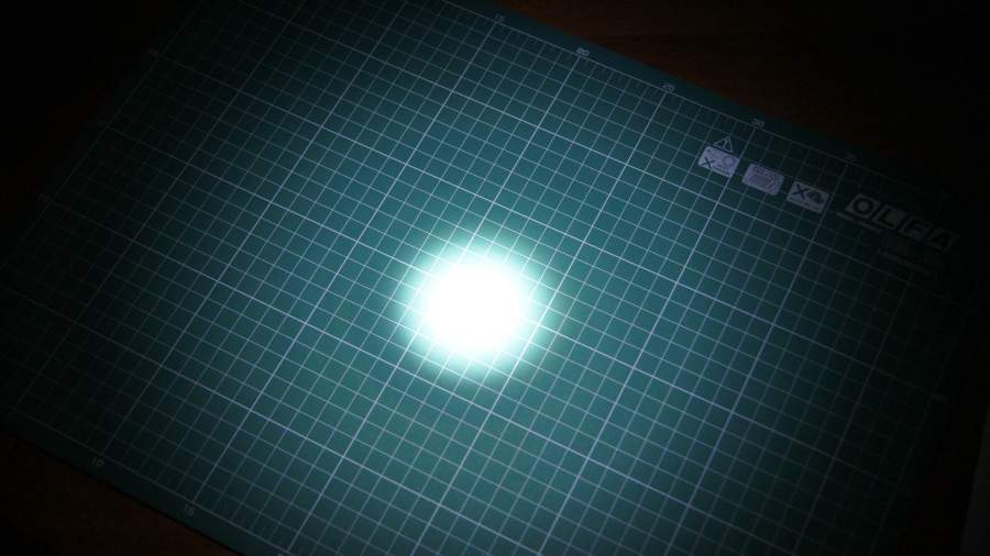

Сравнивать с рефлекторными не будем. Отбимшотим два линзованных.
Слева Inforce, справа LX2. Разницу, я думаю видно.

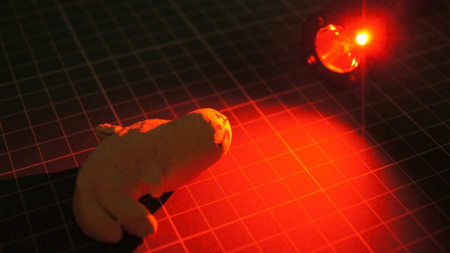

Первый из четырёх цветных, это какой цвет? Голубой? По фото не понятно..

Белый это. Там есть рассеянный белый.
Спасибо за обзор, давно смотрел на этот фонарик. Линза действительно странная, но светит вроде неплохо. Цветные диоды насколько я понял - 5 мм диаметром?

Нет. Цветные не 5 мм.
Там четыре диода дополнительных по кругу. Белый ,синий, зеленый, красный. Все что написано в описании фонаря по официальной ссылке, соответствует действительности.

Там мощные, широкоугольные диоды типа luxeon rebel
