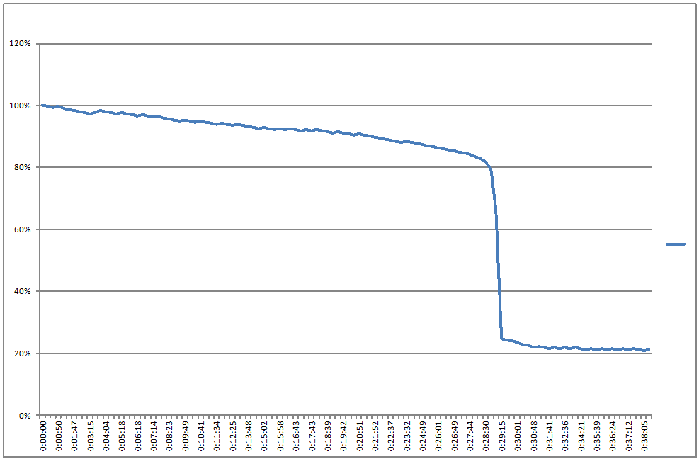

3. Время работы и стабилизация
Вот такая вот стабилизация при питании от 1х18650 ёмкостью 2200мАч. Спад - переключение в меньший режим. У фонарика режимы отваливаются постепенно, от мощного к слабому.
Судя по графику 29минут в турбо? или я что-то не понял?

Да, все верно. 29 минут в турбо режиме, а дальше фонарь работает на максимальном.
Будьте добры, поясните, после 29 минут в турбо этот режим вообще отсекается? Или возможно его повторное включение? По моему, на "Люменхаузе" это разъяснялось как электронное ограничение, а суммарный рантайм в турбо - 2 часа. Или все же это не так?

Посмотреть сообщение Сообщение от Sergio777 :
Совершенно верно! Сразу после отсечки можно опять в турбо! Хороший фонарь!

По умолчанию Re: Обзор Fenix PD32
Да, турбо можно включить. Электронная фишка. Позволяет сберечь энергию аккумулятора.
