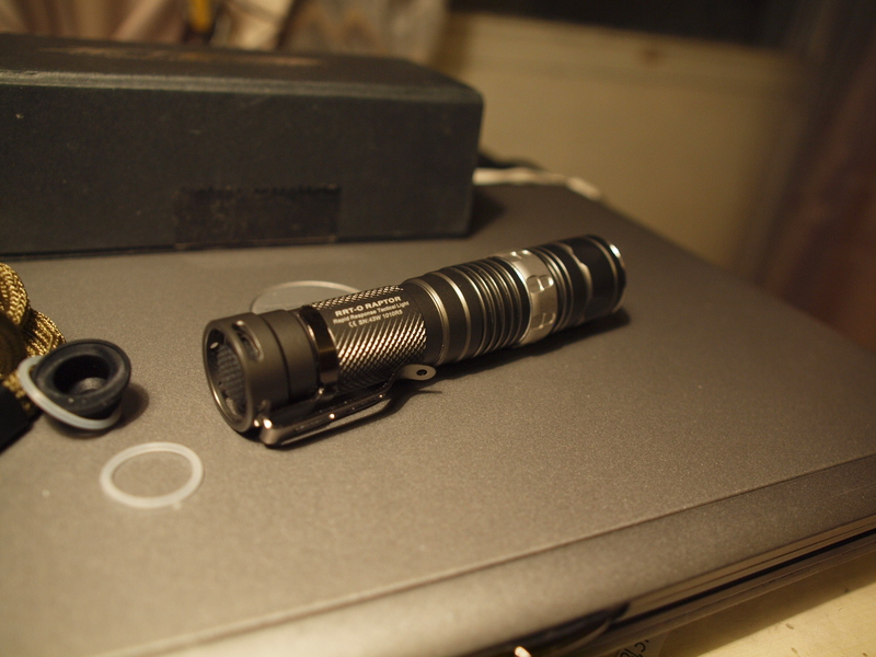

Помощь в добыче фонаря предоставили прямые динозавры которые справились с заказом всего за две недели, дальше эстафету приняли почта КингГонкГонга и Укрпочта, которые за неделю доставили фонарь до почты (добрый совет: пишите в адресе индекс, тогда даже при отсуствии в адресе улицы появляется удивительная возможность забрать в своем отделении посылку которую известно кому, но неизвестно куда доставлять).

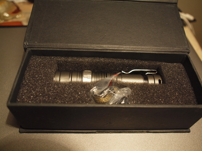

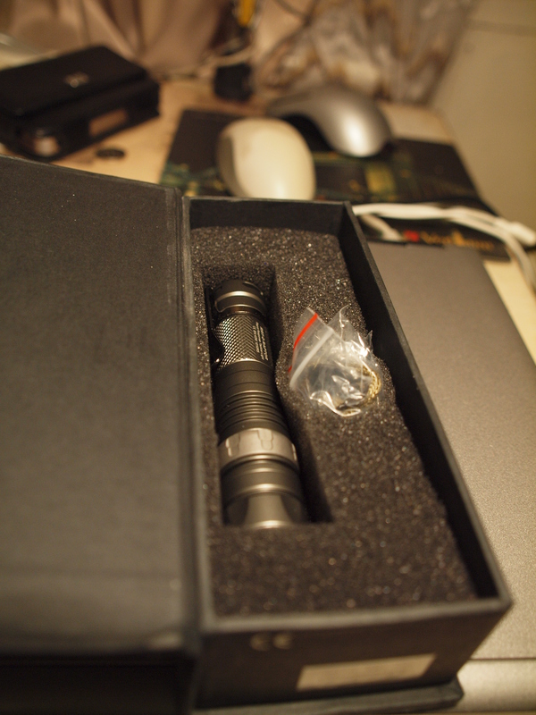

В бандероли оказазалась коробка с магнитной защелкой
Коробка была не пустая
(признаюсь сразу это фальсификация, клипса была в кулечке, это уже я ее сам прицепил).
Полный комплект такой:
- коробка
- фонарь в сборе (голова, хвостотело, extender) голодный без питания
- клипса
- два запасных уплотнительных колечка
- запасная резинка на кнопку
- веревочка (темляк)

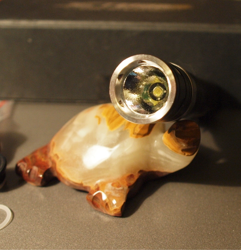

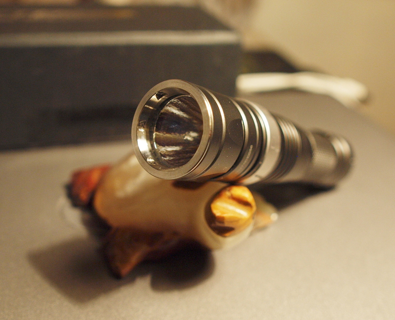

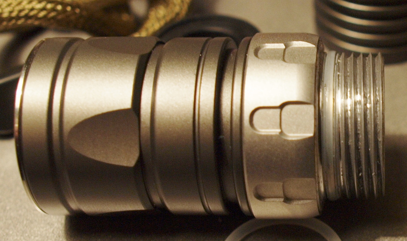

Голова довольно таки большая. Во первых из-за довольно глубокого "мятого" рефлектора, а во вторых из-за широкого кольца регулировки яркости (ну на самом деле там наверняка еще и драйвер есть, но визуально именно из-за кольца). Стекло прозрачное и в незалапанном виде практически невидимое, под некоторыми угдами если присмотреться заметно просветляющее покрытие. Закреплено плотно. За стеклом прячется новомодный цсветодиод XM-L пока непревзойденной эффективности.
Вот так выглядит диод при минимальной яркости. На этом уровне он совершенно не слепит, можно рассматривать структуру диода

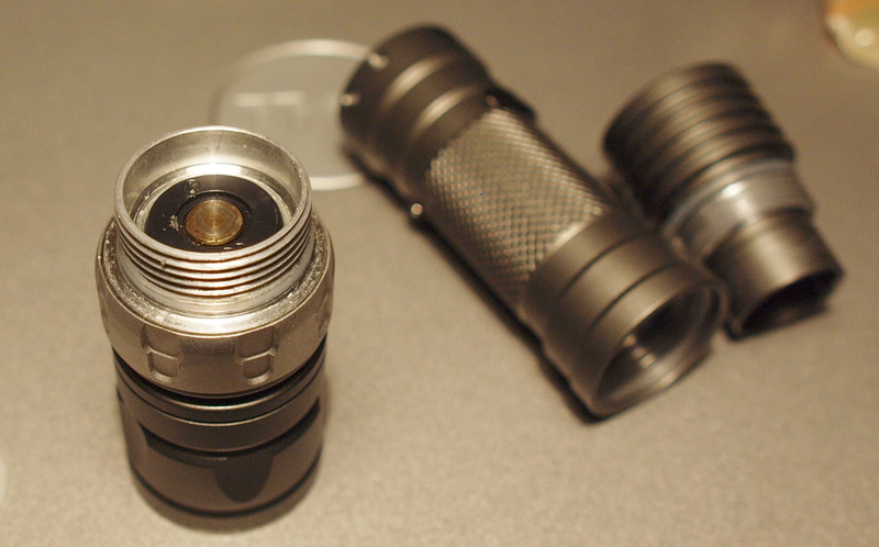

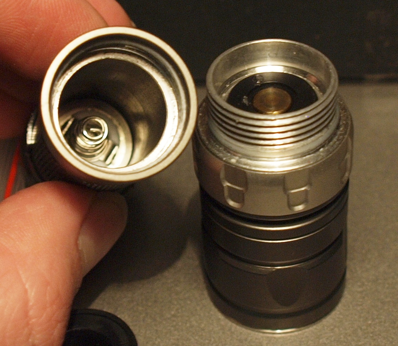

Центральный контакт в голове снабжен защитой от неправильной установки батарейки (минус просто не достанет до контакта). Диаметр позволяет приложить к голове некоторые 18650 аккумуляторы (огоньковые 18650 помещаются, а Soshine 18650-28P уже нет).

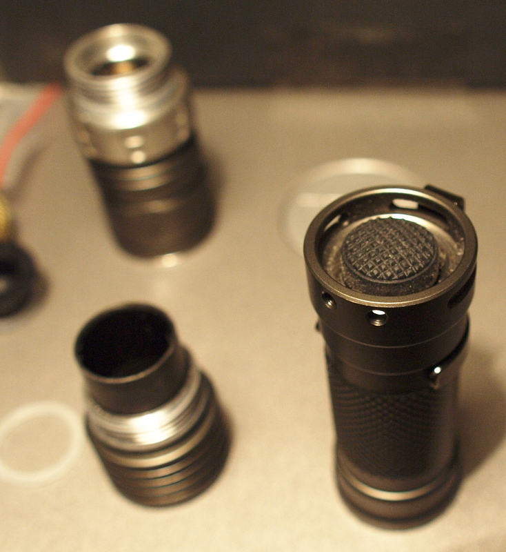

В хвостотеле пружинка, кнопка не выпячивается и фонарь умеет стоять на хвосте

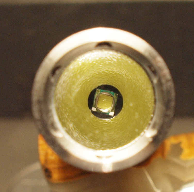

Диод неизвестного tint-а, но явно из холодных. Цвет в принципе приемлимый, хотя луче довольно заметна фиолетовая корона и зеленоватый центр.

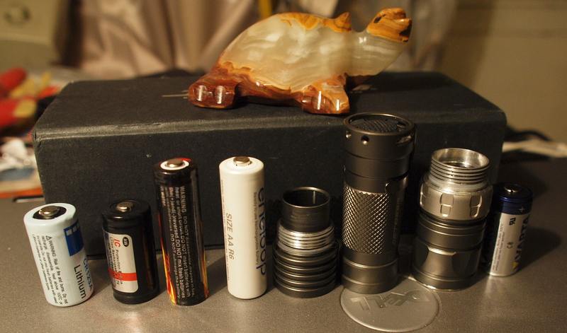

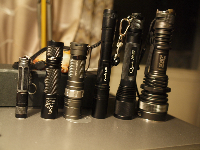

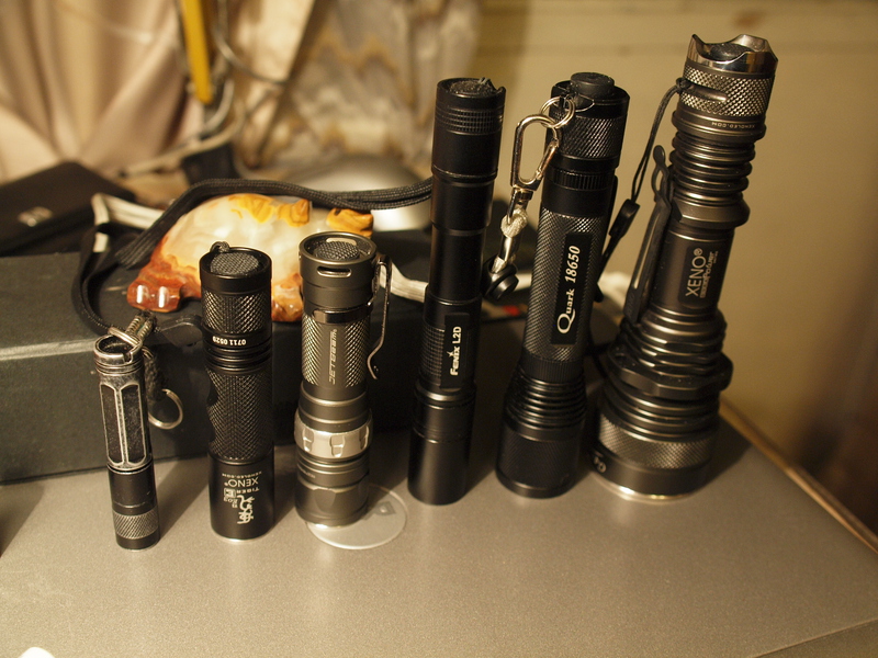

Ну и сравнительные размеры разных средств для офонаревания
fenix L0D-CE (4 года на ключах в кармане)
XENO E03 V3 LED CREE XML-L
JETBeam RRT0 XML T6
Fenix L2D CE
Quark AA2Turbo с телом на 18650
XENO G42 V2 XM-L
TrustFire P7-F1
TrustFire TR-1200 HA-III 5*Cree Q5-WC

Посмотреть сообщение Сообщение от Oldy78 :
Soshine RCR123 Li-ion Rechargeable Battery 3.0V 650mAh
Разве они не 3.7V?
[Исправлено: mike, 02.12.2011 в 19:10]
Старый 02.12.2011, 19:15   17
Oldy78
Регистрация: 02.12.2011
Последняя активность: 29.01.2012 04:28
Сообщений: 10
По умолчанию Re: недообзор JETBeam RRT0 XML T6
Разве они не 3.7V?
У меня тоже масса вопросов...
Oldy78 вне форума   Ответить с цитированием Вверх
Старый 02.12.2011, 19:31   18
mike
Аватар для mike
Регистрация: 05.08.2010
Последняя активность: Сегодня 04:32
Сообщений: 2189
Сказал(а) спасибо: 96
Разве они не 3.7V?
Разобрался.
650mah действительно 3V, а вот 700mah - 3.7V. Вторые у меня есть, поэтому и удивился.
Старый 02.12.2011, 19:50   19
Oldy78
Сообщений: 10
а вот 700mah - 3.7V
3.7 V много для этого фонаря, да?
Старый 02.12.2011, 19:53   20
Kos70
Аватар для Kos70
Регистрация: 09.05.2011
Сообщений: 2013
Сказал(а) спасибо: 386
Вентилировал тему по аккумам на подобных фонарях:PC10,RRT-0,а в особенности PA10 все они,тянут на максимуме с элемента более 2А,и не все,не то что способны отдать,а даже выдержать такую нагрузку.Сошлись на том,что оптимально использовать IMR.Но с ними ньюансы,на них не ставится защита,они ниже емкостью...В остальном-же,на высоких токах разряда ИМХО лучший вариант.
