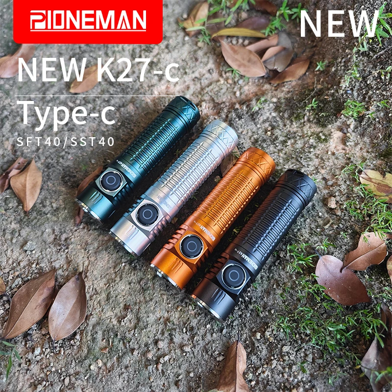

но покупать фонарик из-за красивого корпуса, как то глупо
а из-за чего их еще покупать то? если это не первый и не 5ый фонарь в наличии. Сейчас все светят более менее нормально, даже боруит какой нибудь.
Я поначалу подумал речь вообще про этих ребят,у них даже шрифт фирмы на корпусе похож)
Так вполне возможно что на фабрике Пионмэна какие-то корпуса тот же Хэнк и заказывает
