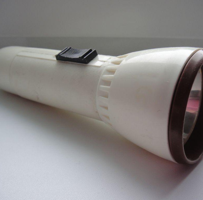

Советский, или уже российский, куплен в 1992-м году. Аккумуляторный с 3-мя Д-0,26, такой белый. Названия на нём нет, сейчас неохота фотографировать или искать инструкцию. Вроде, коробка от него сохранилась. Если надо, поищу.
Наяндексил: https://cache3.youla.io/fil...
Проблема мерцания проявилась почти с момента покупки. Похоже, дело в аккумуляторах, они всё время окисляются. Именно их я и смазал токопроводящей пастой. Помогло, но не окончательно. Ещё есть похожий фонарь "Люкс", тоже иногда ерундит.

Arix, фонари, в которых выключатель в виде пластины-контакта мерцают всегда, даже с лампой накаливания. А у неё инерция, которой нет в светодиоде. Поэтому на переделанных такой ужас.
Чистить контакты, растягивать пружины и (серебрить) мазать deoxit.
Или поставьте конденсатор у диода.
