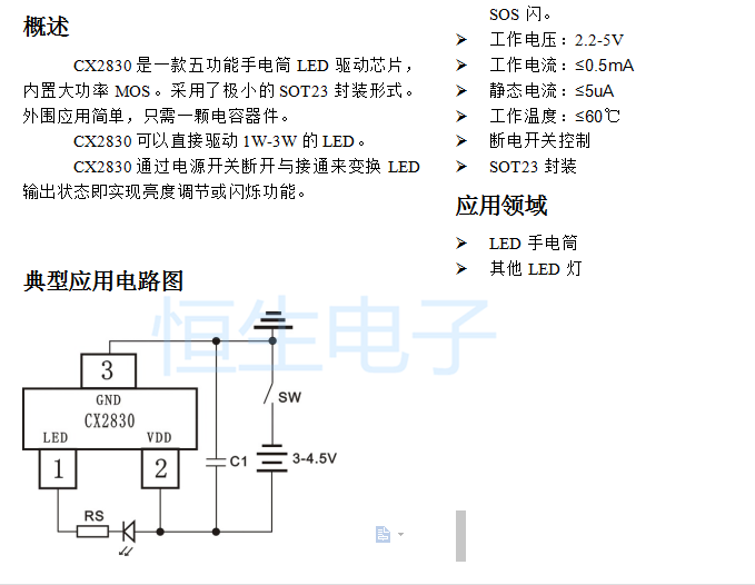

Помогите, пожалуйста, определить контроллер питания в налобнике Огонь police 1980000w. Сдох при переполюсовке, не могу найти замену. Маркировка 5112, фото прилагаю.Нажмите на изображение для увеличения

Помогите, пожалуйста, определить контроллер питания в налобнике Огонь police 1980000w. Сдох при переполюсовке, не могу найти замену. Маркировка 5112, фото прилагаю.Вложение 275144
CX2829 CX2830 FM2819 довольно часто используют китайцы
гугле CX2829 или FM2819 и там тебе выдаст чего куда
Лучше заменить на CX2812 там больше ног и есть возможность убрать режимы строб и сос
Спасибо, заказал и поставил FM2819 - заработал фонарик. Может кому поможет данная инфа впредь.
