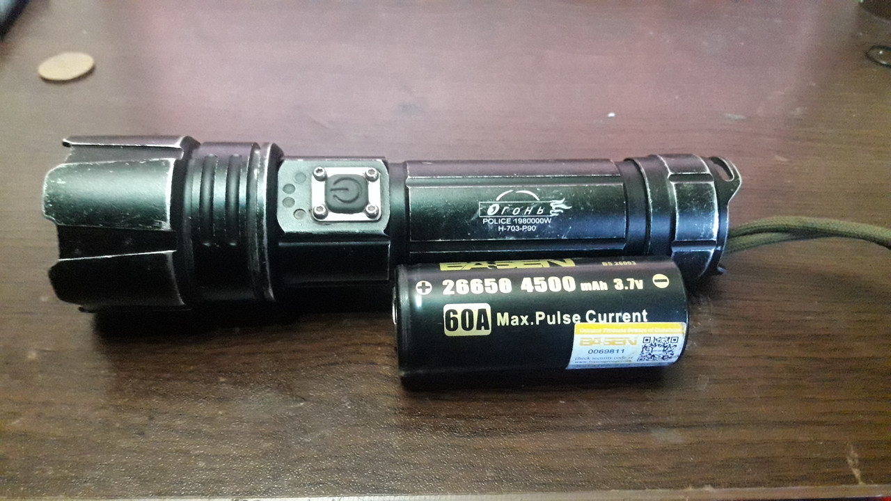

Доброго времени суток.
Вот такой фонарик. На 18650 светит нормально, все режимы работают, а поставил 26650 практически стразу начинает мерцать. В чем может быть проблема?
Или в фонаре или в аккумууляторе
А если серьезно, то в чем угодно, от плохого контакта незащищенного аккумулятора, до проблем с драйвером от слишком низкого Rвн аккумулятора.
Проблемы с драйвером от слишком высокого тока обычно по другому выглядят: разгерметизация контейнера с волшебным дымом, благодаря которому этот фонарь и работает. Ностальгическое слово "Police" доставило.

Посмотреть сообщение Сообщение от Andronoid2 :
У вас фонарь почти на 2 мегаватта.
Просто аккумулятор нагрузку не тянет.
60 ампер в прыжке - и не тянет?
там же на аккумуляторе написано pulse, вот он и пульсирует. Нужен аккумулятор без надписи pulse.
мощном аккамуляторе
А как определили что он мощный?
Для начала исключить плохость аккумулятора: вставить в другой фонарь, эл. сигарету, в режиме ПБ хотя-бы 1А нагрузить, замерить внутреннее сопротивление,можно и в показометре.
он длиннее, чем 26650?

По умолчанию Re: Фонарик мерцает на мощном аккамуляторе
Фонарь — огонь!
ставил дешёвый "бумажный"аккум 26650 - не мерцает.
А как вы вот это всё определяете, "мощный", "бумажный"? У вас лаборатория? Или разбираете предварительно?
Если лаборатория, то токи измерьте во всех трёх вариантах: немерцающий 18650, мерцающий мощный 26650, немерцающий бумажный 26650. Хоть предмет для разговора будет...
Есть у меня таки подозрение, что для измерений хватит обычного пластикового (во избежание, так сказать) штангенциркуля, и дело именно в длине аккумов...
Тогда для начала выяснить следует нам, что под мерцанием ТС понимает. Равномерно, неравномерно, с полным угасанием или нет, тупо лёжа на столе или только при шевелении?
