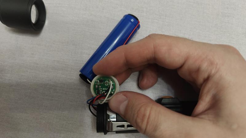

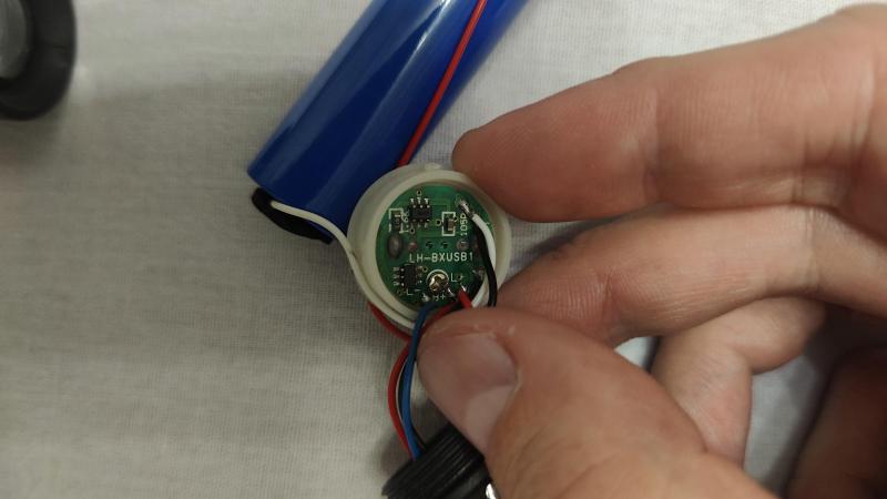

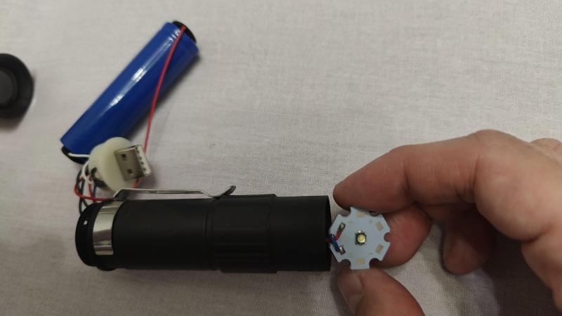

Ребят, всем привет!
Есть недорогой фонарик, который и за фонарик здесь многие не считают, но мне он очень нравится.

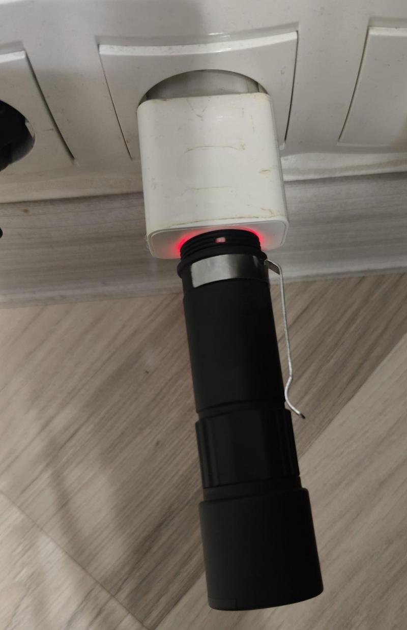

Сегодня поставил его на зарядку от розетки, и хотел при зарядке переключить режимы, чтобы включить и он светил (всего 3 режима. Сильный, средний, и моргание. Они зациклены). Он работает при зарядке, делал иногда раньше ради интереса.
Фонарик выключился, и больше не включается. При постановке на зарядку горит красным (как и положено), что заряжается. Но не включается теперь
Я выкладываю фото платы и внутренностей, может кто-то подскажет, что-то замкнуть нужно или что? Думаю, кто шарит в электронике, по описанию понял наверняка, в чем поломка.
Нравится фонарик для близкой работы - светит широко, и есть зум, просто как игрушка в руке, или луч света.

Pro_Alexander, сначала замеряйте напряжение на аккумуляторе и если оно мало, то заряжается ли он или только диодом светит. Попробовать подключить другой.
Потом посмотреть, не отвалился ли где провод или деталь.
Потом прозвонить все двухконтактное. Не должно быть сопротивления там, где не должно. И должно быть там, где должно.
Потом удостовериться, что все конденсаторы остались конденсаторами.
Потом переходить к многоконтактному...

По вашим мутным фоткам (феникс плачет от зависти, они тоже поначалу пытались художествено размазывать фотки платы с деталями) видно 2 вроде 5-ногих длетальки. Вот одна из них заряжает аккумулятор, другая включает основной светодиод в 2,5 режимах.
И и если никакие провода не отвалились, до сдохла либо вот эта вторая деталька, либо аккумулятор (то, что горит на зарядке красным не означает, что он заряжается, а что зарядка пытается его зарядить.)
Вариант, что сдохла зарядка, но при этом имитирует видимость работы, тоже возможен, но маловероятен.
