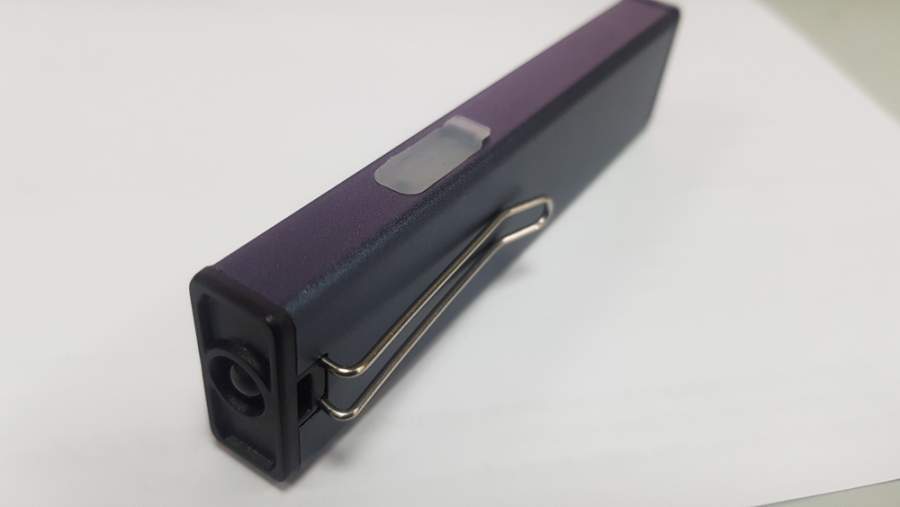

Поставляется в картонной коробке, в комплекте сам фонарь, инструкция и кабель micro-usb. Клипса металлическая, несъёмная.

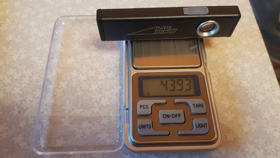

Размеры фонаря 98*24*11 мм (толщина без клипсы, замерял линейкой), вес около 44 граммов. За счёт малого веса можно цеплять на козырёк кепки, чтобы получить импровизированный налобник.

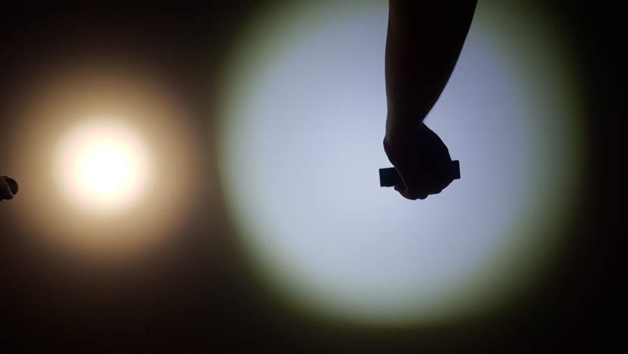

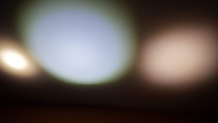

В фонаре два светодиода - основной под линзой на передней части и дополнительный в верхнем торце. Какие используются СИДы производитель умолчал, я визуально тоже не смог понять. Цветовая температура на глаз около 5500-6000К, на границе нейтрального и холодного, но без синюшности. Вот фото для сравнения оттенка и светораспределения (ББ автомат)
Слева уникорн со стоковой тиркой, справа сабж.
Фотка чисто для сравнения оттенка
Слева-направо: уникорн, сабж, YLP T95CRI

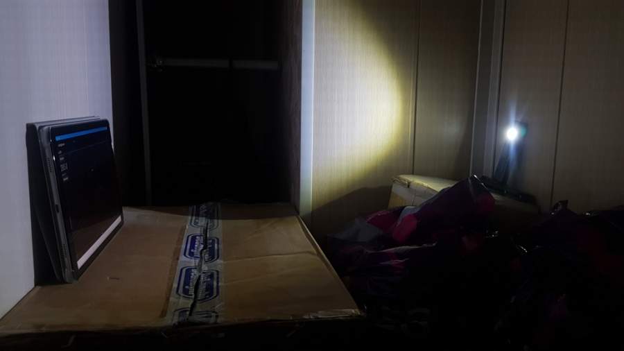

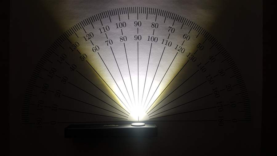

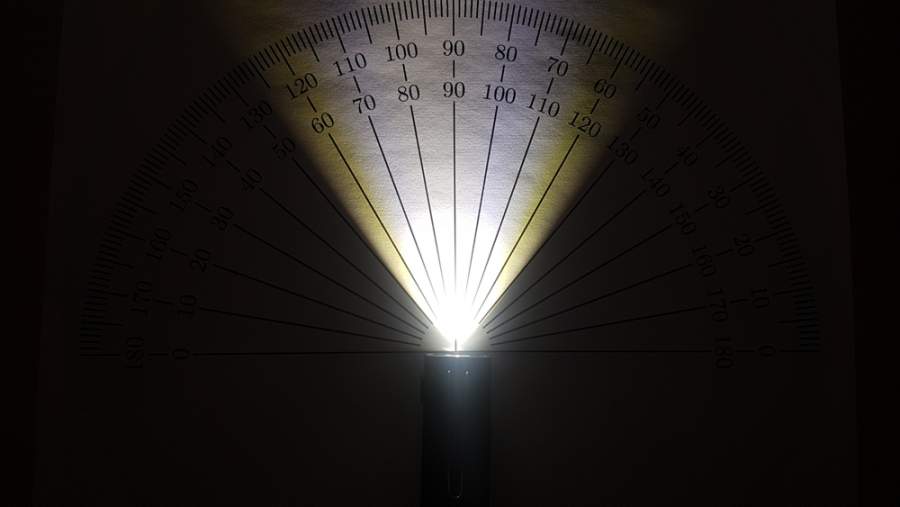

Светораспределение основного и дополнительного светодиода радикально не отличается - широкий заливной свет, ИМХО два диода здесь в основном для того, чтобы было больше вариантов направить свет в нужную строну при примагничивании фонаря на разные поверхности. В свете торцевого диода присутствует больше цветовых искажений по краям.
Основной диод
Торцевой диод

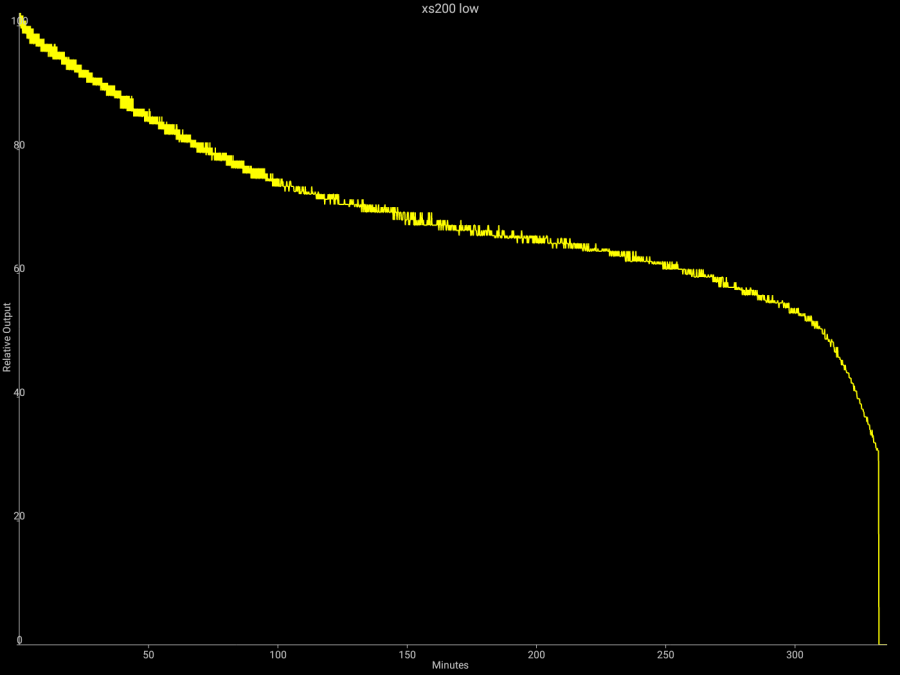

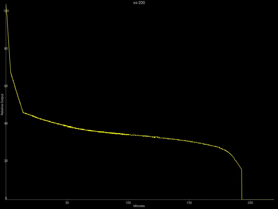

Стабилизации нет (и не заявлялось), паспортные 3 часа в старшем режиме и 5 часов в младшем фонарь отрабатывает. Основной диод в старшем и младшем режимах:
Замеры освещённости делал не отражённого света, а направлял фонарь на датчик освещённости планшета

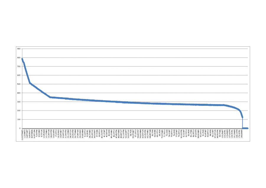

На всякий случай вот эти же графики, отрисованные ceilingbounce

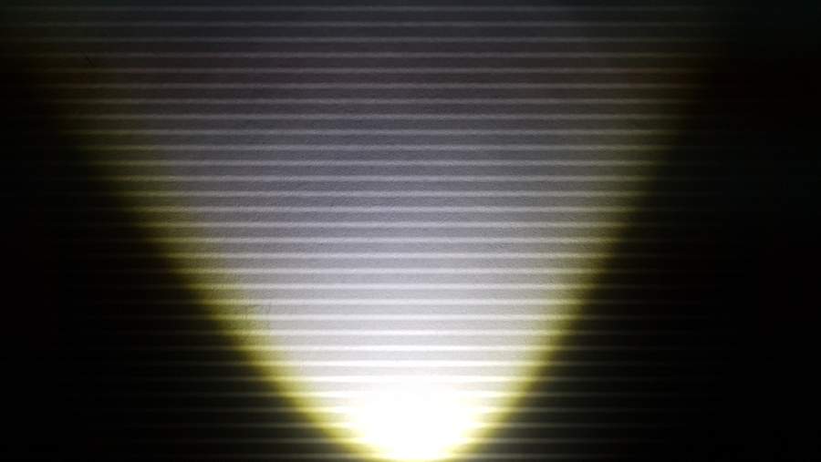

ШИМ глазом не заметен, на камеру на младшем режиме основного диода (может знатоки подскажут, ШИМ это, гибридный ШИМ, или какие-нибудь пульсации):

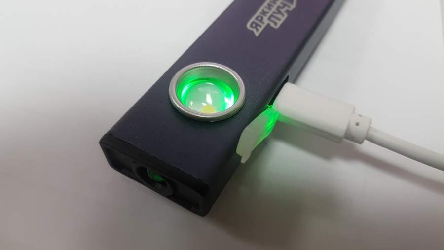

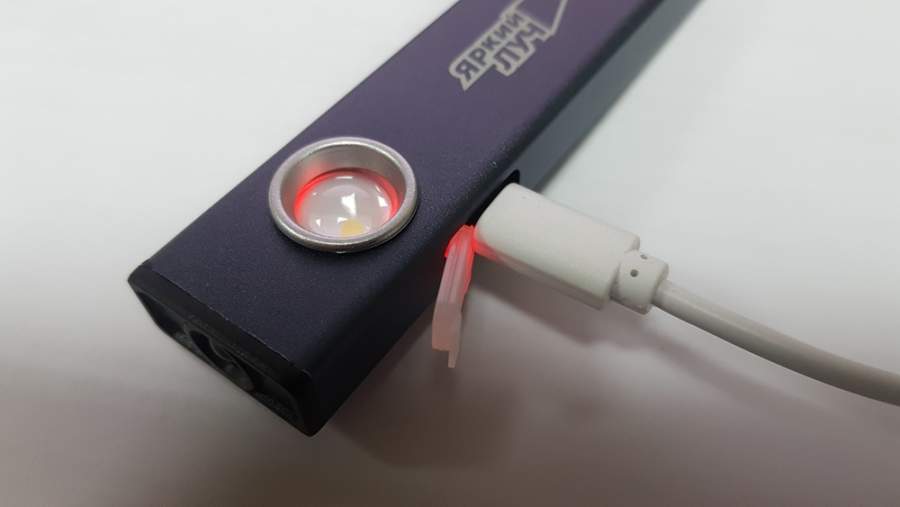

Во время зарядки индикаторный диод внутри светится красным, по окончании заряда - зелёным, причём он просвечивает как через ножку заглушки USB, так и в линзу основного диода.

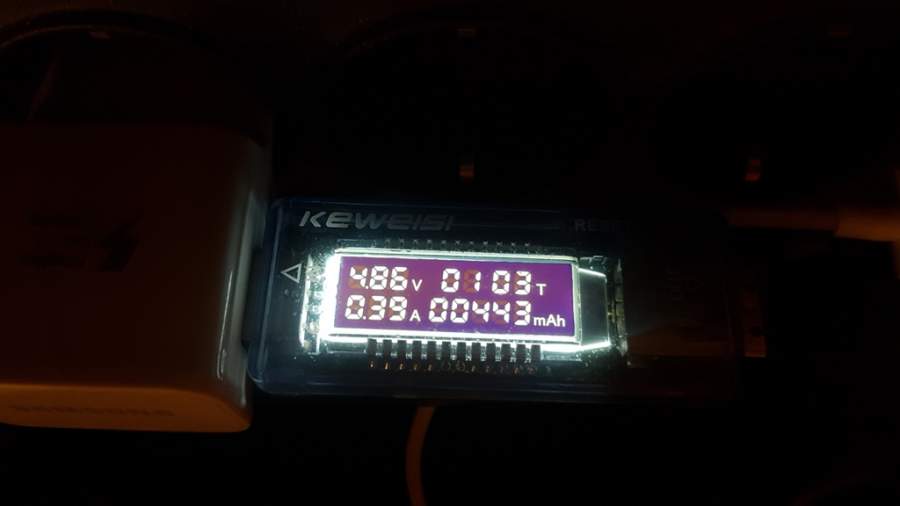

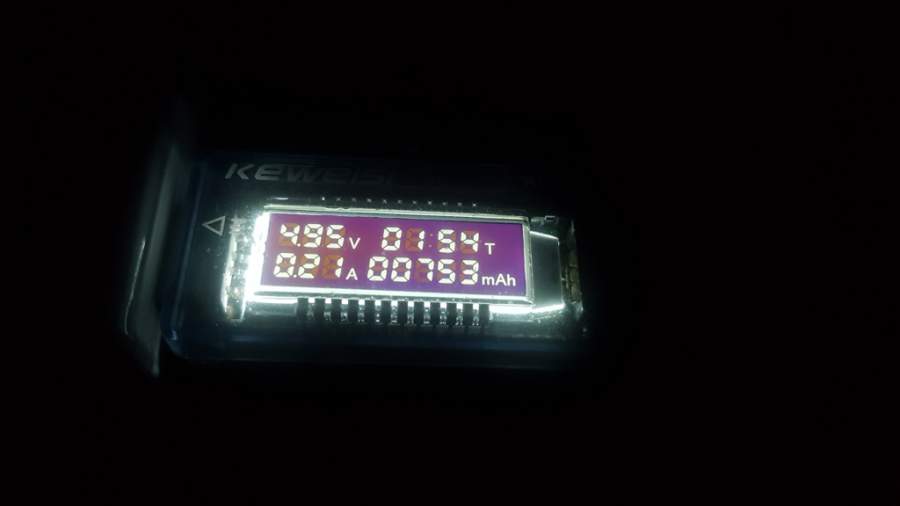

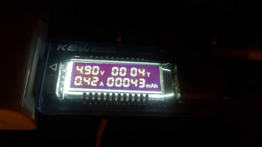

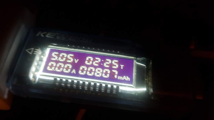

При зарядке фонарь включается, доступны все режимы. Через комплектный кабель процесс зарядки стартует со скромных токов чуть меньше половины ампера, далее ток постепенно снижается, при этом успевает зарядиться даже быстрее обещанных трёх часов (за 2:25 залилось 807 мА*ч, паспортная ёмкость аккумулятора 800 мА*ч).

спасибо, с почином. график бы сделать кликабельным. сейчас общую суть можно понять, но цифр уже не видно. мне-то без надобности, но мало ли кто заинтересуется. да и так, на будущее, в перспективе новых обзоров )
с вероятностью 99.8% это чистая шим. просто по аналогии с другими бюждетками ял. частота обычно от 10кгц и выше.
