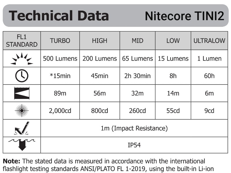

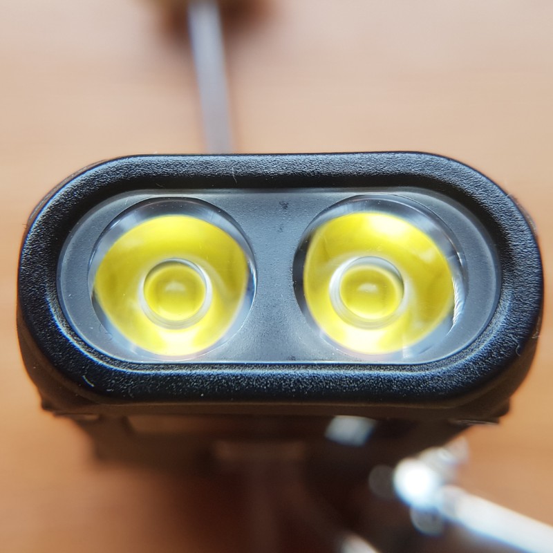

 Теперь в TINI2: пара диодов Osram P8; яркость (св. поток) до 500 lm; 5 режимов; разъём micro USB C- type; микро OLED дисплей и существенно изменённое управление.

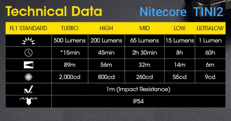

Информация от производителя: (сокр.)
 - Использует 2 светодиода OSRAM P8 с максимальной выходной мощностью 500 lm.
 - Максимальная пиковая интенсивность луча 2000 кд и максимальная дальность света 89 метров.
 - Встроенный литий-ионный аккумулятор 280* mAh.
- Технология Advanced Power Cut-Off (APC) для сверхнизкого энергопотребления в режиме ожидания (standby current of 1μA).
 - Доступно 5 уровней яркости с прямым доступом к функции памяти интеллектуального режима TURBO
 - Доступны 2 режима блокировки (режим половинной блокировки и  Режим полной блокировки)
 - Встроенный модуль расширенного регулирования температуры (ATR) (патент №...)
 - Тяга металлического кольца, выдерживающая вес до 30 кг
 - Жесткое анодирование HA III
 - Влаго-защита  IP54
 - Размер: 46,6 мм x 25 мм x 12,5 мм.
 - Вес: 18,8 г.

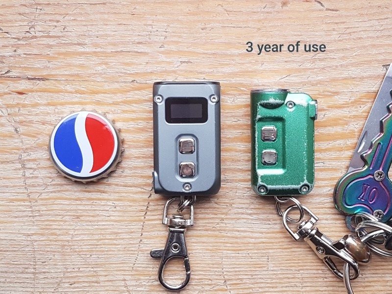

Фонарь:

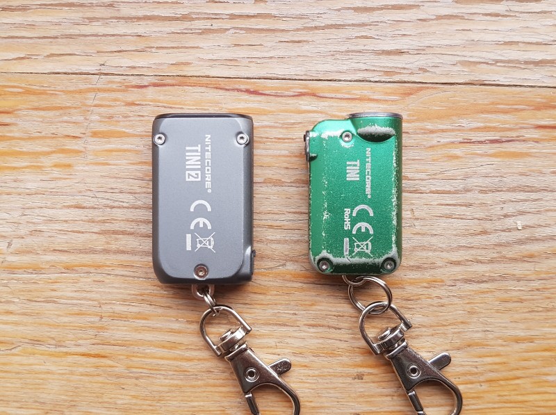

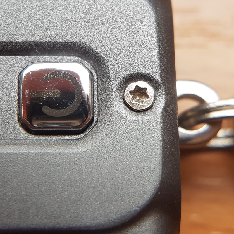

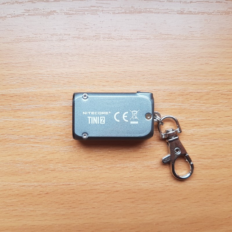

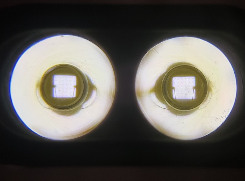

Изгоьовлен более качественно чем предшественник. Штамп корпуса немного получше. Линии и изломы корпуса смотрятся более чётко, красивее.
 Покрытие похоже на настоящее толстое аннодирование, в отличии от Тини1, который был окрашен.
Обозреваемый имеет цвет "Metallic Gray" (ещё есть "Hi-tech Black").

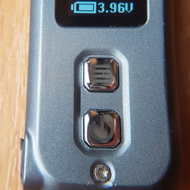

 Кнопки теперь в середине корпуса - это ощутимо удобнее (для меня, так точно)
 Ну и потяжелел на 5 g.

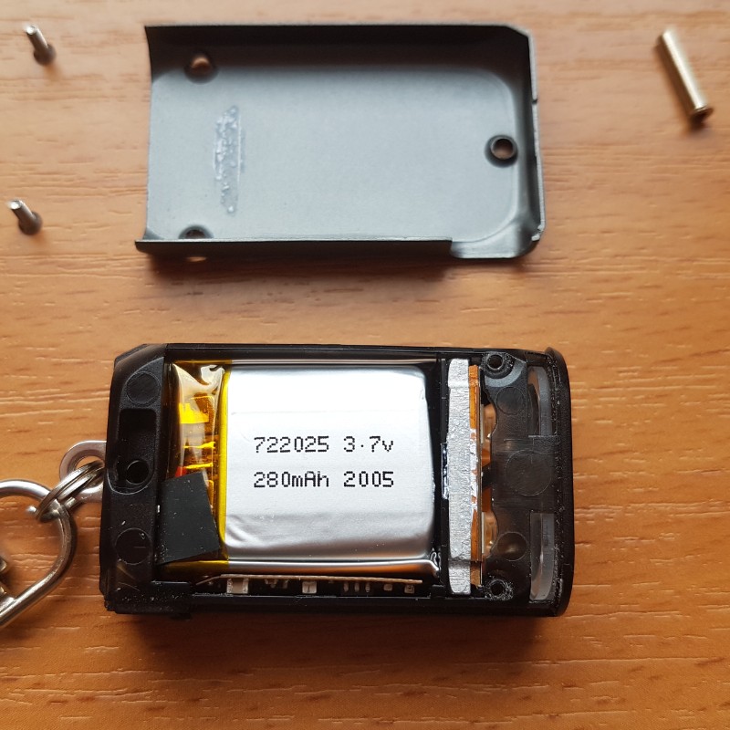

Для разборки нужна "звёздочка" T4

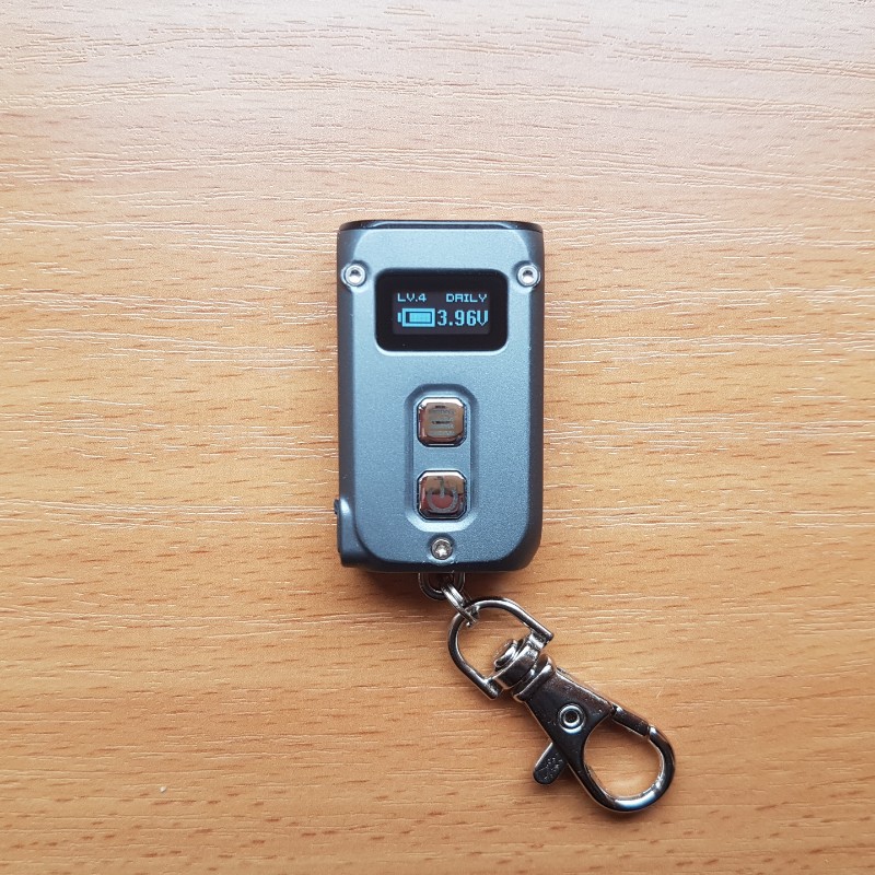

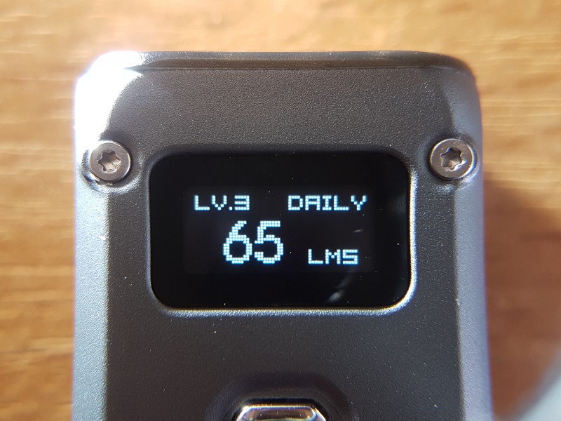

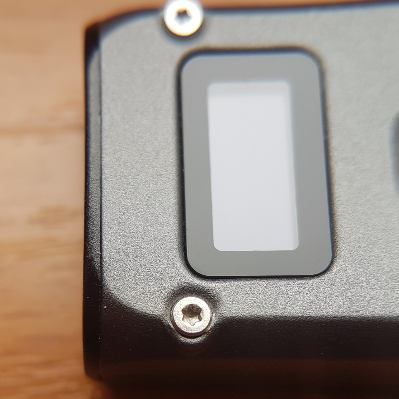

Дисплей свтится достаточно ярко, хорошо читается при свете дня (не под солнцем). Ну понятно очень мелкий.
Когда фонарь выключен, после клика по "mode" - дисплей покажет режим (level) на котором ф. включмтся и напряжение на аккумуляторе:
При включении показывает:  уррвень lm (1сек) > logo (1сек) > время работы на данном уррвне (10 сек).

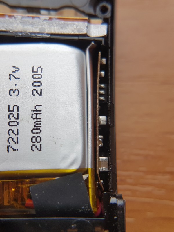

Внутри устроен основательней чем предшественник. Я как-то менял на Тини1 светодиод, так он там сидит на медной фольге с плёнкой типа слюды. Здесь же...

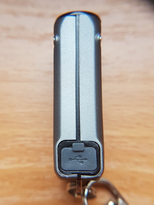

• Зарядка TINI2 оснащен интеллектуальной системой зарядки...
...время зарядки составляет порядка 1 ч 45 мин.
• Индикатор зарядки: При нормальном процессе зарядки лампа индикатора будет медленно мигать... Когда аккумулятор полностью зарядится, индикатор зарядки будет гореть постоянно...

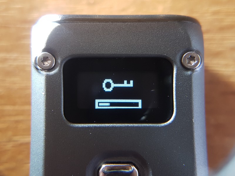

**...Разблокирование в инструкции описано не верно !!
Для разблокиррвания: короткий + удержание до загрузки линии под ключиком на дисплее:

Когда фонарь светит, нет возможности посмотреть наппяжение на ак. (-). Надо сначала ф. выключить, потом нажать mode..

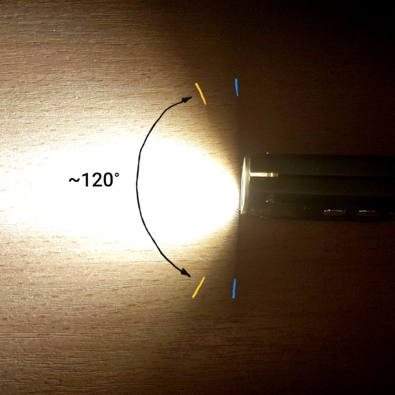

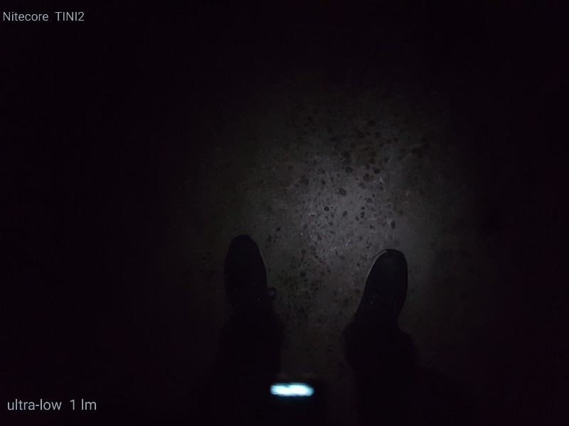

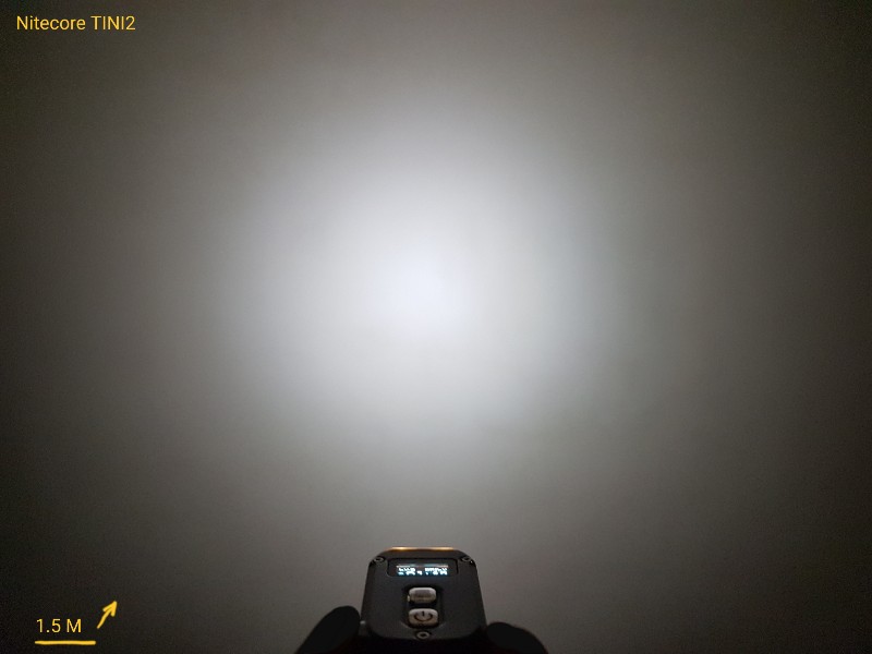

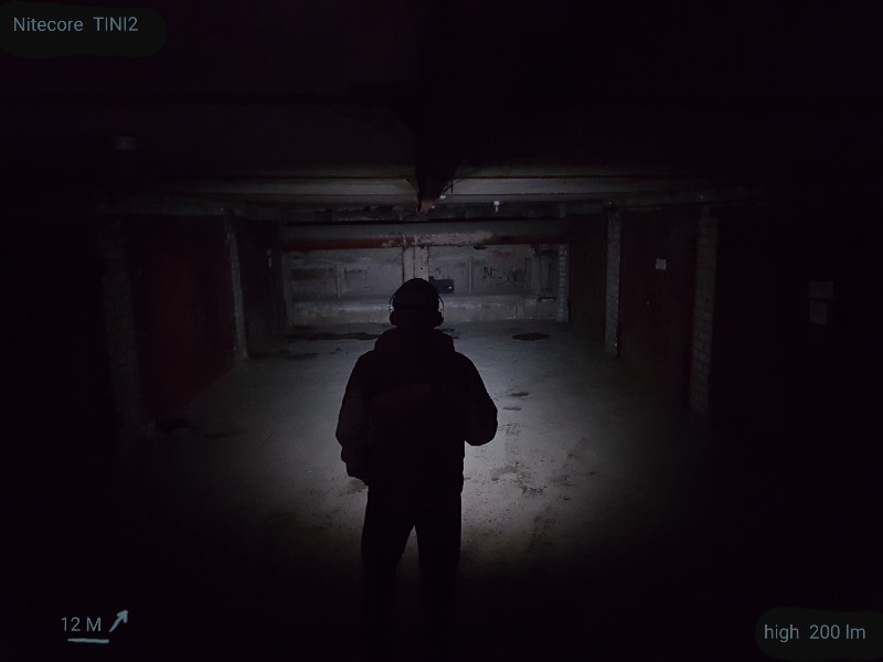

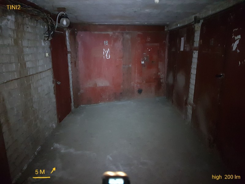

 • Световое поле:
_небольшой  размытый hot-spot;
_зона подсветки 1 -- круг с конусом около 120°, который с расстояния 1.5 метра освещает/помещается на стену выс. 2.5 m;
_зона подсветки 2 -- остальное, очень слабое боковое освещение, простирается почти до 180°.

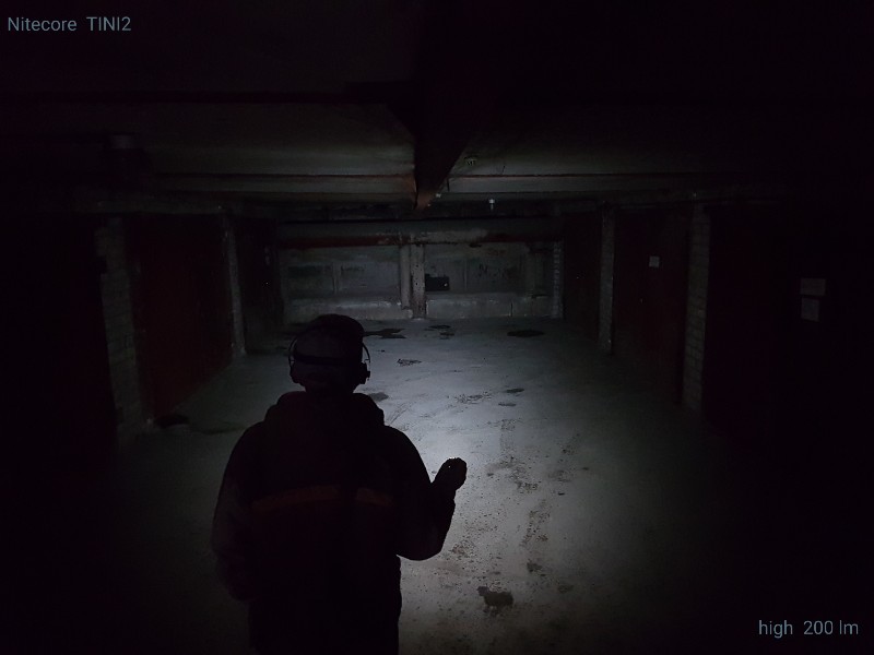

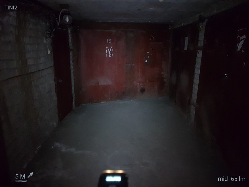

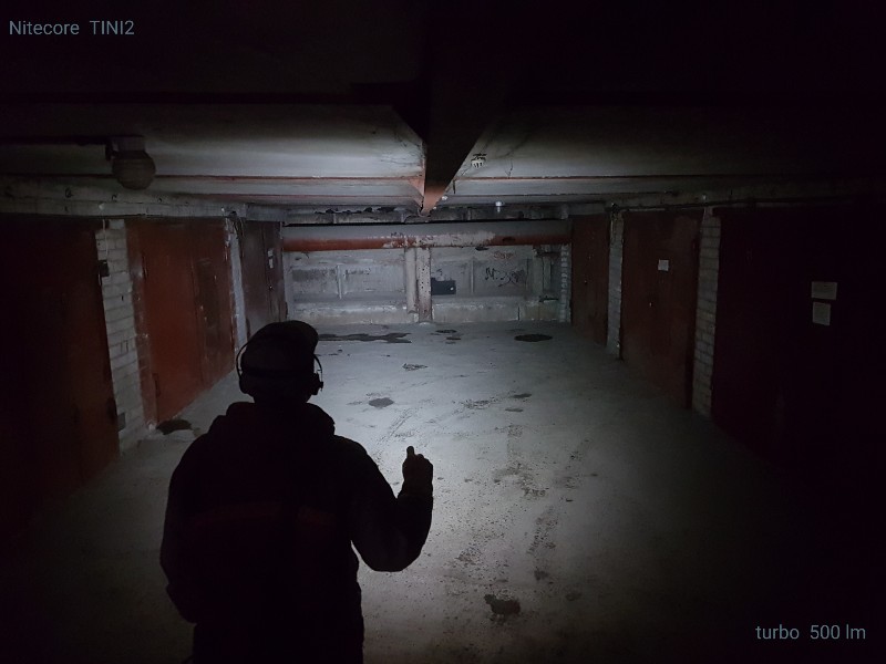

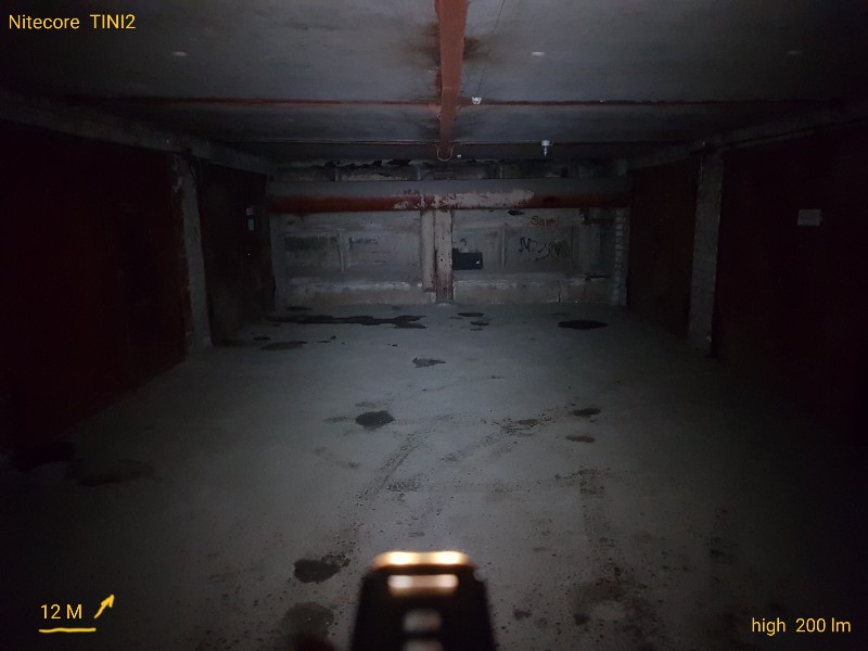

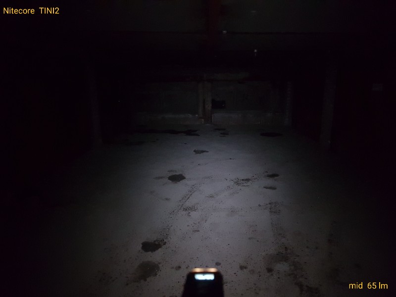

Примеры освещения:

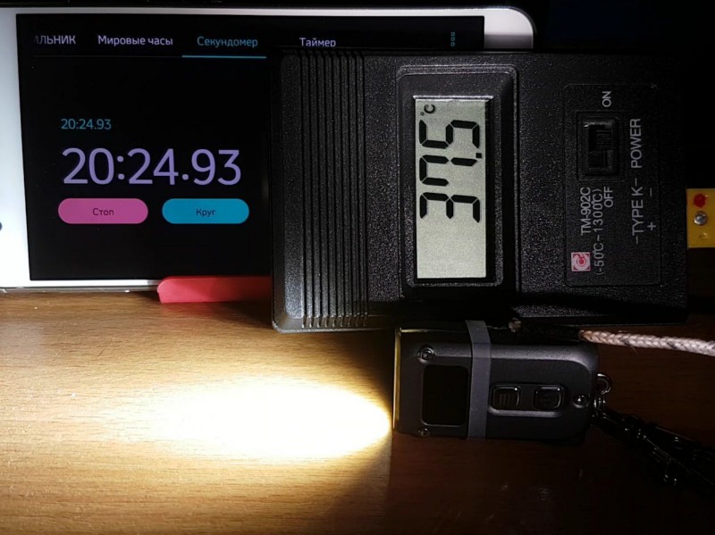

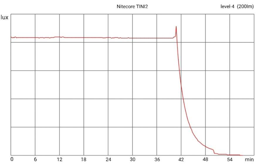

Работа: (ак. заряжен, T окр = +22°C)
_high (200lm) - около 20* мин. Tmax = 37.5°C.
Термоконтроль срабатывает на 37.5°C. и далее, при работе в mid, температура с гистерезисом в 1°, колеблется около этого значения.
*...сответственно, за 20 мин. температура достигает порога и далее, яркость (поток) уже не 200 lm.
А общее время работы с относительно, высокой яркостью, около 40 мин.
При старте в mid, с заряженным ак., дисплей показывает расчётное время работы 41 мин. Условно можно считать это показание точным.

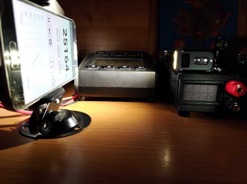

u: (дополнение от 12 марта 2021)
После некоторых коментариев, я всё же добавил график рантайма фонаря в режиме 200 lm.
Снимал на сенсор смартфона samsung galaxy s7, датчик с разрешением 1 lux. и максимум до 60 тысяч.
Пробовал, к примеру, asus zenphone 3, обнаружил что у него "шаг" 25 lux. и максимум 20 тыс.
• Сделал более десятка графиков, с использ. трёх смартфонов, вывод однозначный: TINI2 светит в level-4 (200lm), без снижения яркости, около 40 минут!!

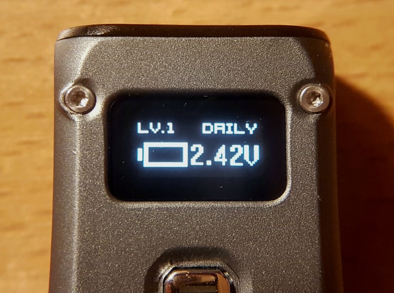

 • Авто-отключение фонаря где-то после 2.42 V.
(удалось стабильно "поймать" только это показание)

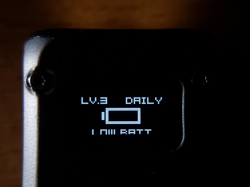

Индикация разряда:
При активации дисплеяея, на нём мигает "аккумулятор". Также низкий заряд показываю синие "блинки" кнопок (короткая вспышка каждые 2 сек.). Сие действо начинается после/ниже 3.4 V. Почему такой высокий порог непонятно.

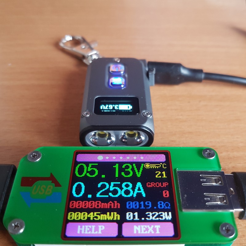

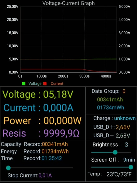

Зарядка: (subj)
• Заряжается током от 258 mA. Заряжается полностью (на 340 mAh. по USB). Время заряда 1ч. 35 мин.
_Мигание кнопок - зарядка.
_Горят постоянно - заряд окончен.

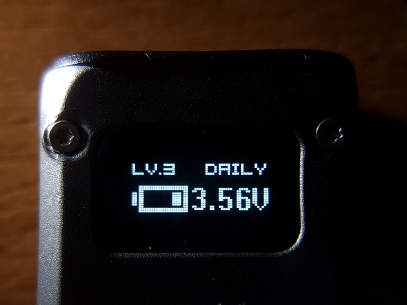

 Переодически нажимач "mode", вы можете контролировать на дисплее напряжение на ак.

Посмотреть сообщение Сообщение от Berezovy :
добавлю графиков в тему...
Наверное придётся преобрести люксометр с данными. Ну куда ж без графиков...
Berezovy, спасибо, мне вон тот на 200 lm. оч. понравился!
Carthago delenda est! Не вводите людей в заблуждение графиками, не соответствующими действительности. Ваш датчик имеет слишком грубое квантование для построения правдоподобных графиков.

Ого дожили! Березовой и графики! Так глядишь и лк с лм и Ач с А/ч путать перестанет)
Хотя действительно телефон для этого не самый удачный был выбран.
Ну по крайней мере, за отсутствием горничной мы видим, что от 200 люм (предположительных) мы далеко не уходим. Это тоже достаточно интересно само по себе.
Не, ну вот скажите мне, где на графике ceilingbounce, с его относительными процентами, можно увидеть люм? И да, либо лм, либо люмен, здесь всё-таки технический форум.
Совершенно верно, нигде, поэтому я и пишу
Т.е. оталкиваясь от спецификации мы видим что световой поток в этом режиме практически не изменяется достаточно приличное время (~40минут).
Все верно, вы правы, я набирал сообщение с телефона в магазине и поленился дописывать люмен (и стирать превращая в лм). Учту, действительно все же технический форум.
Блин, что-то я подустал объяснять... Всё, последний раз, обещаю. Дело в том, что с такими уровнями квантования в течение этих 40 минут он может изменяться в довольно широких пределах, +-10% (что он благополучно и делает, судя по пику перед падением). Но на телефоне Берёзового мы этого не видим, а видим идеальную константу только лишь, которой на самом деле не существует. Не, не верю, и не убеждайте, что всё и так понятно. Я в этих графиках вижу лишь ненамеренную (я надеюсь) фальсификацию.
И что? Каждый смотрит в этих графиках то что хочет увидеть.
1) 5%. Не будет ТК или драйвер ВВЕРХ повышать от стартового (подьем Березовый обьясняет смс в режиме 65 люмен, но по контексту речь шла видимо о 200 люмен)
Поэтому гуляет он в пределах 5%+/-2%, ибо ниже он бы уже свалился на другой уровень квантования
2) Я вижу, что по ТК световой поток не сбрасывается. Аш 40 минут. Мне этого достаточно для понимания, что каким-то волшебным образом в таком корпусе рассеивается "тепло" от 200 люмен, при этом внешний датчик не намерял ничего криминального типа >40 градусов.
3) Мне, глубоко наплевать, гуляет ли световой поток на эти 5%+/-2%. Если это кому-то важно, то я полностью с вами согласен, графики Березового ему бесполезны
Так что же - ему специально телефон менять, чтоб графики были точнее?
Ну, выходит да. А также покупать и поверять мультиметр, обзавестись осциллографом и тепловизором, сделать себе сферу для замеров потока и т.д.
Но на самом деле, зачастую, важнее простые выводы про фонарь - удобство, качество изготовления, паттерны применения. А замеры с точностью до 2 знака после запятой помогают мало в вопросе "нужен ли мне этот фонарь". Вон, fnksb писал что у него замеры то-ли геккона толи уникорна вообще показывали не 300 люмен, а 290? с чем-то, или даже чуть меньше, и что это типа нормально, гуляет от экземпляра к экземпляру... ну и толку знать, сколько там с точностью до 10ка. Куда важнее нюансы типа тинта светодиода, удобства выбора режимов, качества теплоотвода и т.д.
Ну я так считаю..
Спустя "тонну лет" СМС пришло аккурат в последнюю секунду стабилизированного рантайма, ага. "Настало время удивительных историй"©
Тогда и следует ограничиться простыми выводами про фонарь и не публиковать заведомо некорректные графики.
По крайней мере обзоры ТС от отсутствия графиков ничуть не страдают, не вызывая при этом ненужного баттхёрта у таких графикодрочеров, как я, но и не вводя простых пользователей в заблуждение.
может я не слишком просто и понятно объяснил о чем разговор. то я выделю этот нелогичный и непонятный всплеск на графике, который и есть смс-ка. или я чет не понимаю, какой смысл ставить под сомнение эти мои слова?
Название: Без названия.png
