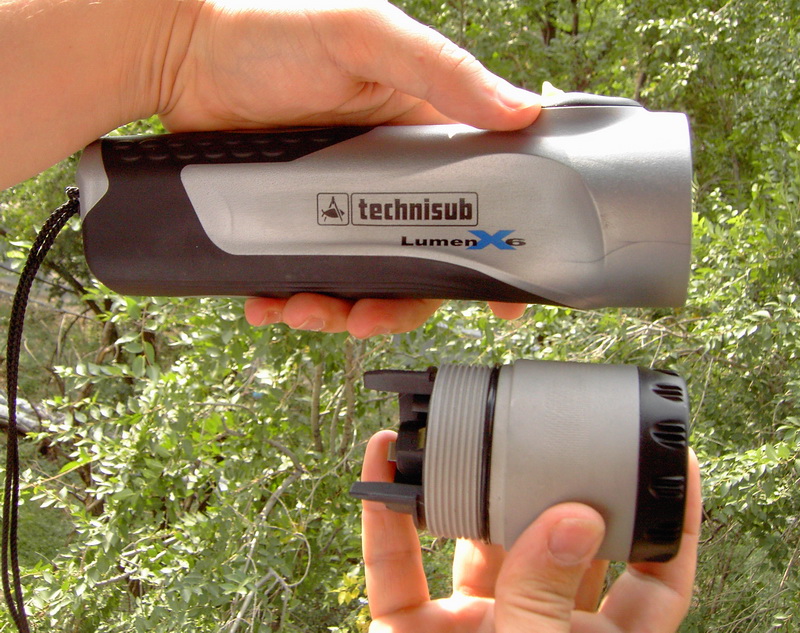

Старый 26.12.2017, 23:25   14
Сообщений: 6675
Сказал(а) спасибо: 8147
По умолчанию Re: Помогите переделать UK D8 под светадиодную голову
..в эту голову и под такой рефлектор лучше всего матыга (MT-G2) пойдёт..
..голову нужно новую, цельную точить (по типу Люменовской переделки), и стекло другое..
..и всё там другое вообще будет, только обечайка корпуса останется..
..я сразу сказал, что нет смысла переделывать - проще сварганить новый фонарь..
хнр - от 10 + более дорогой драйвер и необходимость радикального улучшения качества теплоотвода.
пильнуть медную таблеку 1-2мм толщиной полернуть звезду/таблетку , вывести посадочную площадку и не какого радикализма , под воду (если не море ) делать больше 10Вт теплого света не вижу смысла.
при том при всём что голова и так будет заменена на люмишку полностью.
При нормальной конструкции головы с медной таблеткой можно и не париться, как и с xhp при мощности 10 Вт.
А если есть готовность точить голову полностью - будет лучше отказаться от этой архаики и делать фонарь с нуля, взяв за прототип современный дайверский фонарь.
