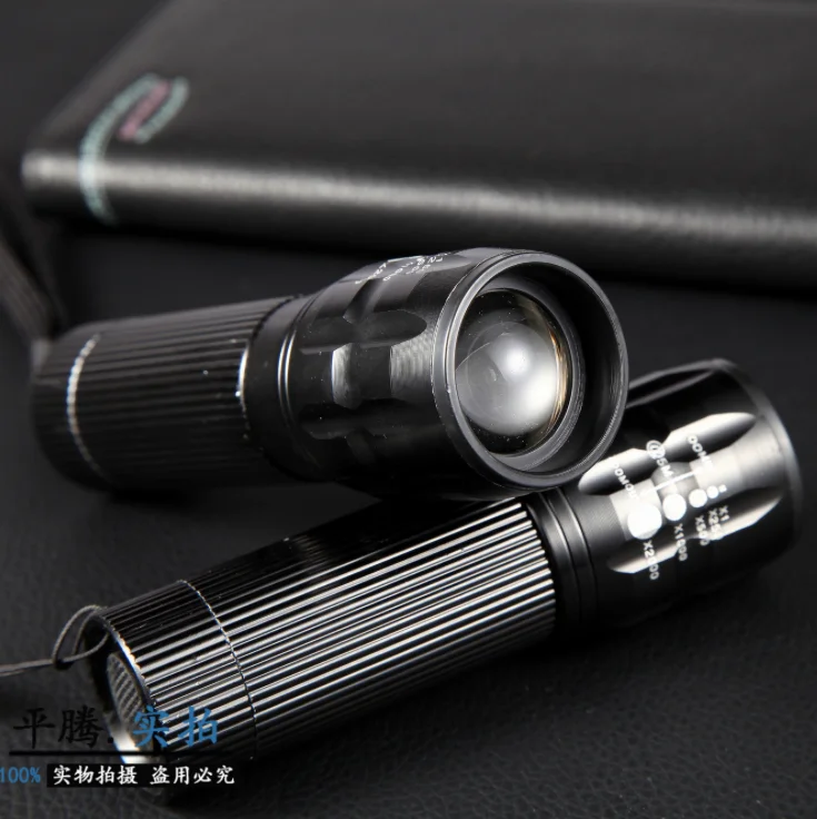

Голова не заклеена, т.к предсерийка ИМХО.
Фонарь хороший, и люмены в крайних положениях фокусировки почти не меняются. Единственное ,что мне не нравится - накатка на корпусе. Ни разу не цепкая,к тому же по дизайну напоминает это
Лучше бы сделали,как в грифоне.
Мне тоже, ромбовидная была бы лучше.
это чтобы в темноте и с закрытыми глазами любой линзовик можно было отличить от нормального фонаря
