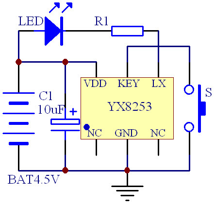

Посмотреть сообщение Сообщение от Finerelik :
Интернет по теме GBE3P ничего не рассказывает
И не расскажет -- это просто набор символов. Может быть написано что угодно (может производителя как-то обозначает, или дату, или рандом). Очень популярная микросхема для китайского нонейма с тактовой кнопкой.
Это один из клонов YX8253 (изредка встречается и именно с такой маркировкой, но чаще -- несколько ничего не значащих букв/цифр)
http://wenku.baidu.com/view...
Или что можно применить взамен?
Нет смысла менять микросхему -- драйвер совершенно поганенький.
Копайте в сторону народного драйвера для тактовой кнопки (писк на форуме в помощь).
