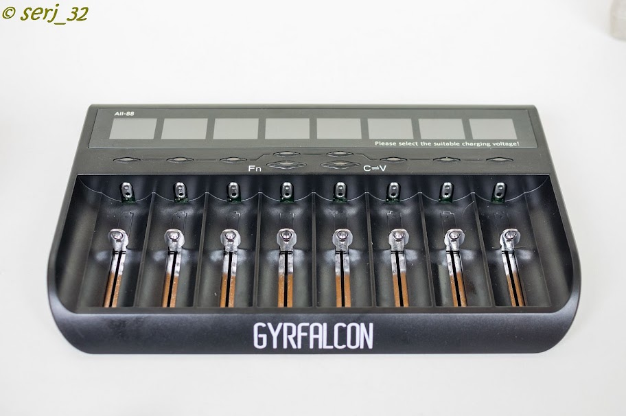

Корпус зарядки выполнен из пластика. Подгонка половинок корпуса хорошая, при работе и нагреве зарядки пластик не воняет. Габариты корпуса у зарядки внушительные 245х150х30мм.
Зарядка имеет 8 слотов для аккумуляторов и 8 кнопок отвечающих за свой канал. Есть так же 2 отдельных кнопки. Для каждого канала есть свой информационный дисплей.
Длина слотов позволяет заряжать аккумуляторы длиной дл 71,5мм что вполне должно хватить на все типы аккумуляторов с защитой

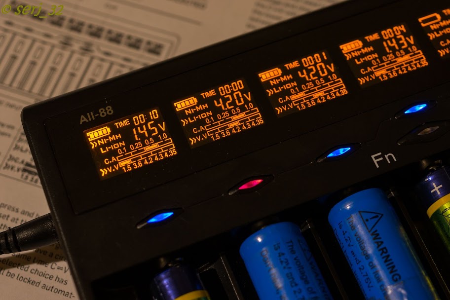

При подключении к зарядке блока питания на экране включаются все сегменты. Экранчик одноцветный с оранжевой подсветкой. Подсветка расположена по бокам экрана это особо заметно в солнечный день. На экранчиках есть защитный пластик ( в отличии от opus BT-C100). В солнечную погоду и при хорошем естественном освещении экранчик читается неважно. А вот при исскуственном освещении его читаемость очень хорошая. Подсветка экрана работает не постоянно. Она работает порядка 1,5 минут а потом выключается. Для ее включения достаточно нажать любую кнопку.
На экранах отображается основная информация –
- слева верху индикатор заряда (4 сегмента)
- время сколько идет зарядка
- тип аккумулятора
- напряжение аккумулятора
- ток заряда
- напряжение (тип аккумулятора)

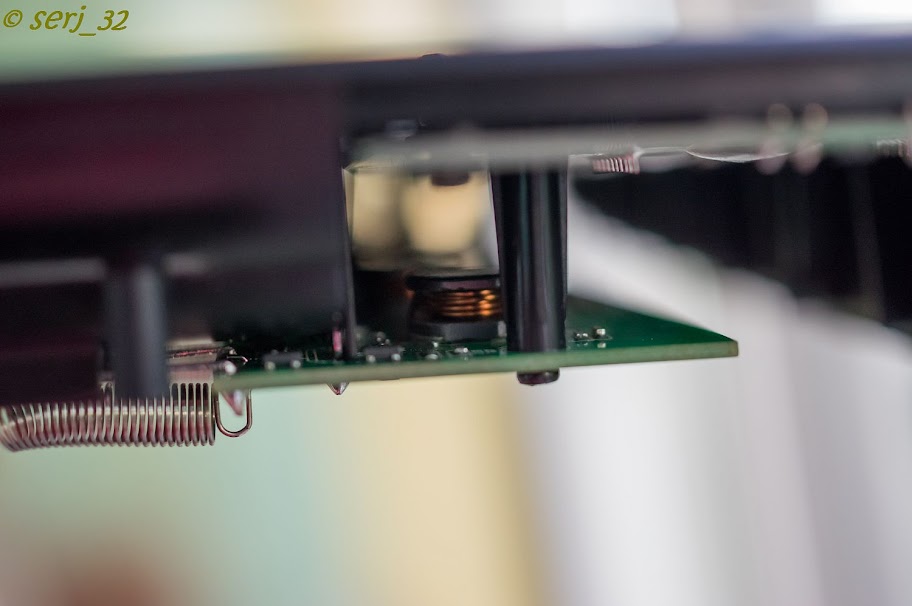

И я думаю многим интересно заглянуть что там внутри зарядки, какое качество сборки продукции компании ENOVA. Сборка аккуратная, монтаж ровный. Следы флюса есть только на + и – контактах где видно что была ручная пайка. Направляющие подпружиненного контакта смазаны силиконовой смазкой. Электроника разнесена на 2 платы – нижняя плата это плата на которой расположены экраны, а на верхней силовая часть. Монтаж 2х сторонний.
Снимать силовую часть мне не хотелось так как пришлось бы вынимать все 8 контактов из корпуса а это чревато поломкой платы и затруднительно возвратом их на место.
Платы соединены между собой разъемом со шлейфом
Видно что силовая часть платы имеет более широкие дорожки. А сама зарядка по схемотехнике похожа на 2 зарядки объедененных в один корпус. В инструкции и на упаковке упоминается модель All-44 возможно это такая же зарядка но всего на 4 слота.
