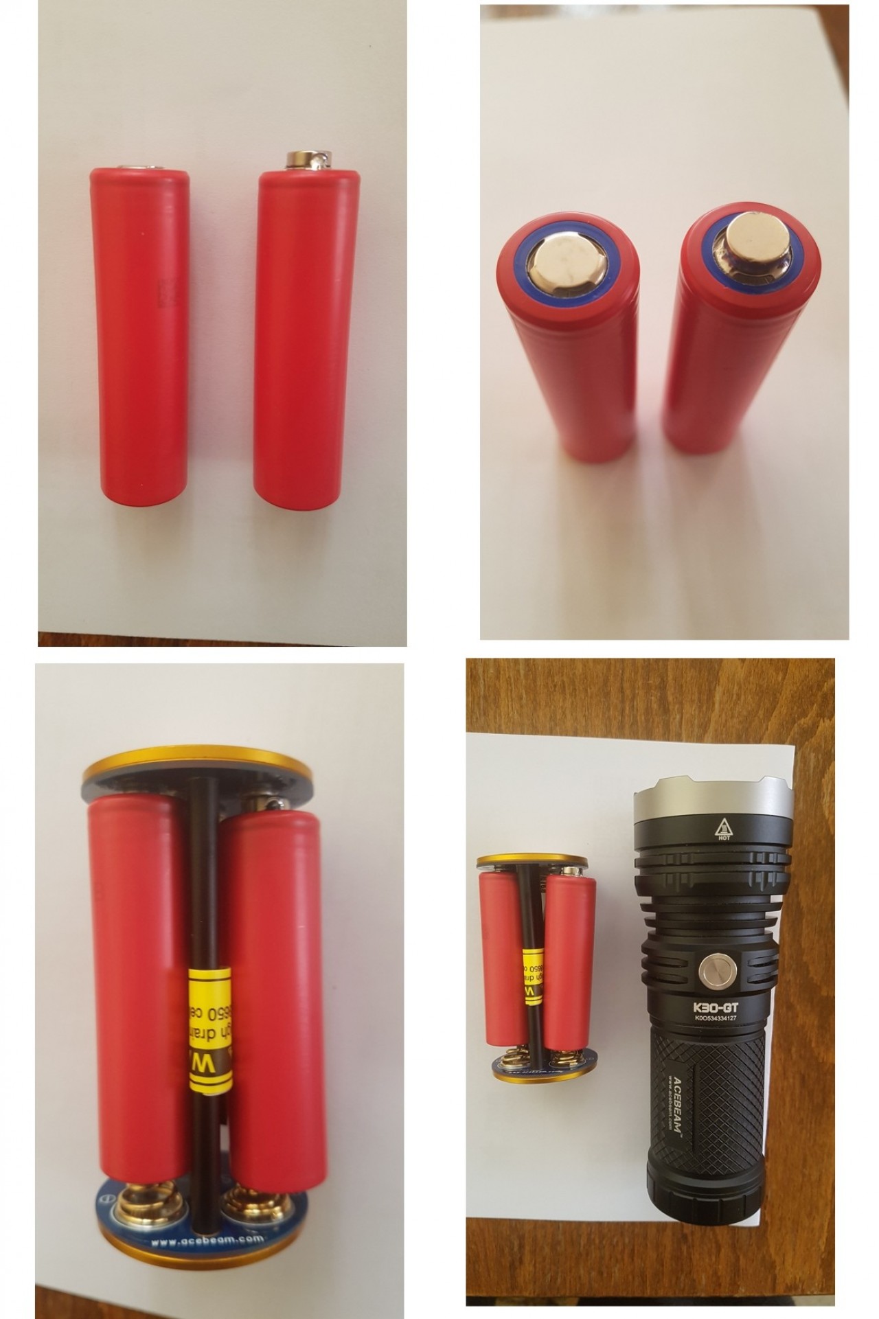

У меня тоже возникла аналогичная проблема: в моем фонаре Acebeam K30-GT нужны были аккумуляторы с током отдачи как минимум 12A. Кроме имеющихся высокотоковых Samsung 3000mAh 30Q с внутренним сопротивлением 14 мОм (плюсовой контакт Botton Top), приобрел еще Sanyo 3500mAh с внутренним сопротивлением 26 мОм, которые хорошо подошли по току в Турбо-режиме этого фонаря. Но у них был плоский плюсовой контакт (Flat Top), поэтому пришлось припаять к нему ниодимовый магнит размером 8х3 мм. Поставив магнит на плюсовый контакт, маркером на боковой части магнита отметил 3 точки, которые в дальнейшем будут припаяны к аноду, после чего аккуратно точечно их залудил, используя в качестве флюса ортофосфорную кислоту (нужно следить, чтобы олово не затекло на верх магнита и под него). После этого, установив магнит на аккумулятор, отцентрировав его, применил ту же ортофосфорную кислоту уже для плюсового контакта аккумулятора и паяльником мощностью 80 Вт точечно за полсекунды припаял каждые 3 уже залуженные точки магнита к плюсовому контакту аккумулятора. Получилось очень даже надежно.

Магнит паяется лишь для одной цели (кроме того, чтобы удлинить размер аккумулятора) – чтобы последний обеспечил надежный контакт с анодом и не сместился с него. К тому же, пайка пипка от батарейки не даст достаточный размер поверхности соприкосновения с нужным контактом фонаря, что в моем случае при протекании большого тока (более 12А) имеет немаловажное значение. Да и сама пайка, как вы могли заметить, весьма точечная и скоротечная по времени, не позволяющая испортить как магнит, так и сам аккумулятор от перегрева.
