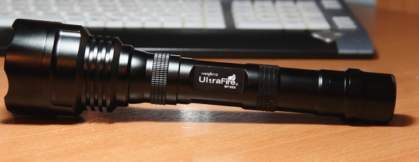

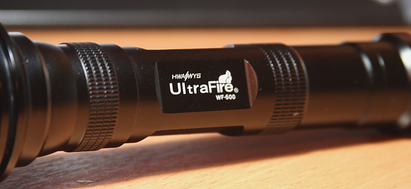

Наконец то мне приехал фонарь, заказанный еще в августе 2010 года. Почта России отжигает.
Данный фонарик был выбран по причине самого лучше соотношения цены и яркости. Стоимость фонаря 24$ и яркость 500 люмен. Посмотрим что он из себя представляет.

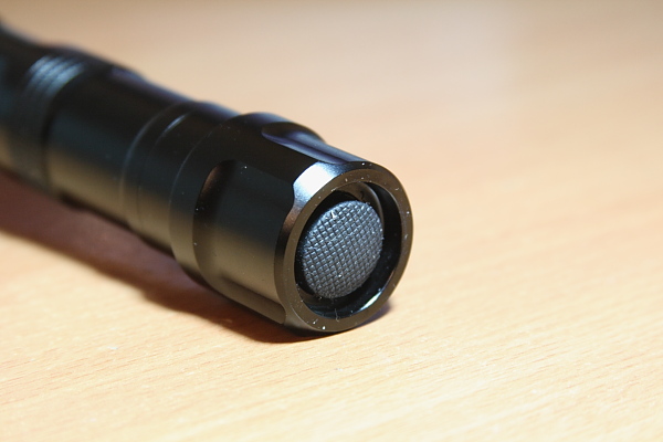

Несмотря на долгое путешествие сам фонарь пришел как новый. Никаких сколов, царапин, и т.д. Корпус видимо крашеный, но очень качественно. Фонарь приятно взять в руки. Выглядит он дороже чем стоит. Кнопка кликающая, не тактическая.

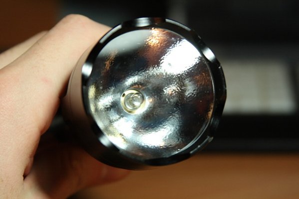

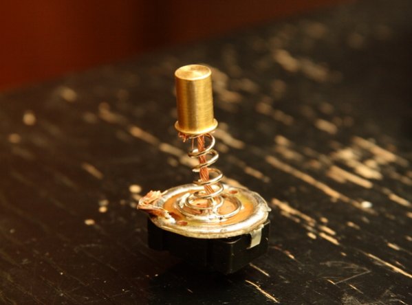

В отличии от фонаря лампа была с трещиной. Фонарь проработал 2 минуты и вырубился. Лампа была разобрана и на стекле оказалась видна сильная трещина, предположительно от кривой установки. Поскольку вместе с фонарем я заказал дополнительную лампу филипс, то сразу поставил её. Толку от этого не было. Лампа тоже не работала. Китайцы их собирают в ручную. Ножки у лампы были не припаяны к сокету. Пропаял, заработало. Радость была не долгой. От нагрева ножки опять отпаялись и контакт пропал. При разборе лампы все стало ясно. Китайцы вместо изготовления качественного сокета G4 просто гнут ножки и пытаются впаять их в плату. Ножки ломаются и не паяются. Лампа мусор.
Окончательно разочаровавшись в штатных лампах разобрал модуль IMR-9 и поставил лампу в ультрфаер. Пришлось немного подточить рефлектор, чтобы хоть немного попасть в фокус. Получилось очень большое пятно, больше чем у катапульты с мятым рефлектором. Яркость 500 люмен. Наконец то фонарь заработал.

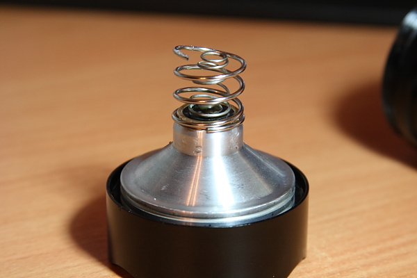

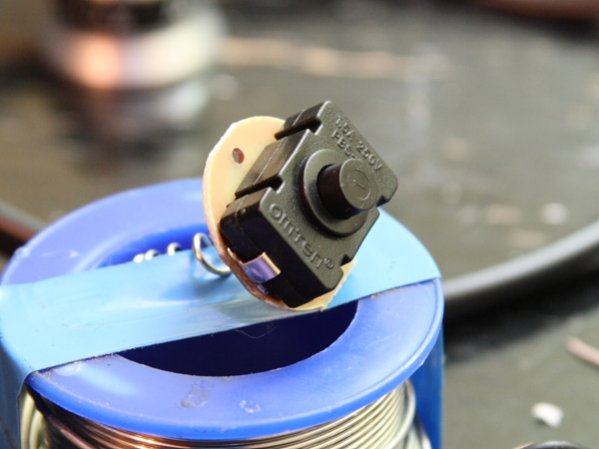

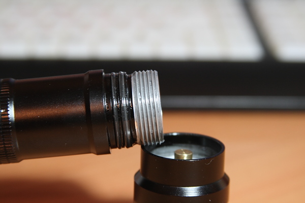

Опять же счастье было не долгим. Начала глючить кнопка. Вечно пропадал контакт при закручивании. Вылечилось дополнительно пропайкой и установкой дополнительных проводов. Все стало замечательно. Фонарь светит, не мерцает, приятно лежит в руке.
Сравнивать фонарь с диодниками - некорректно. Здесь совсем другое распределение яркости. Засветка слабее, пятно ярче. В целом яркость очень хорошая.
Поскольку сейчас ниша мощных фонарей у меня прочно занята катапультой, то из этого фонаря буду выжимать максимум. Хочу сделать сокет под G4 и питать его 4хIMR16340. Лампу ватт на 40 и будет счастье.
В заключении скажу: данный фонарь офигенный конструктор. Из коробки не работает. Все надо доводить руками. По сути это хороший набор запчастей. Корпус, рефлектор. Стеклышко тонкое. Герметизация посредственная. Зато корпус аккуратный и красивый.
