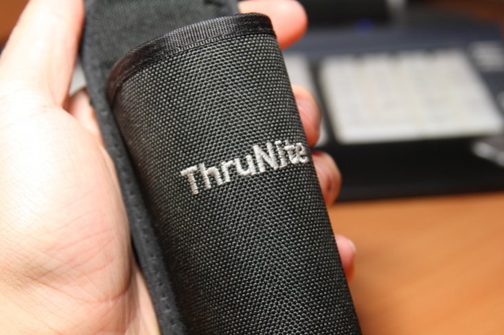

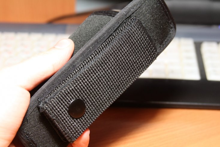

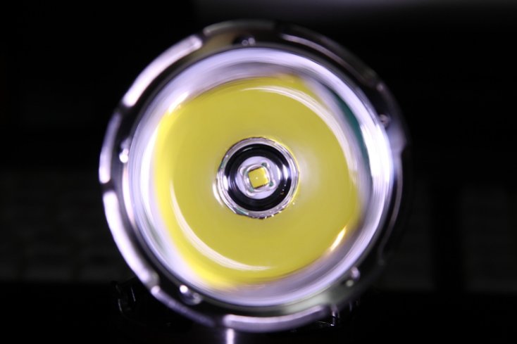

Вот я и решил написать обзор по моему новогоднему подарку, а в частности, Thrunite Catapult V2. Фонарик был куплен у местного дилера (спасибо участнику Orant), была возможность выбрать из нескольких. Я выбрал наиболее зеленый. Мне нравятся фонари с зеленоватым оттенком. Вместе с фонарем был приобретен мятый рефлектор и тонкий корпус. Не нравится мне штатный корпус катапульты. Толстый и тяжелый. В комплекте дали чехольчик для переноски. Чехлом это назвать трудно, скорее просто держатель. Теперь все по порядку:
1. Упаковка и комплектация.

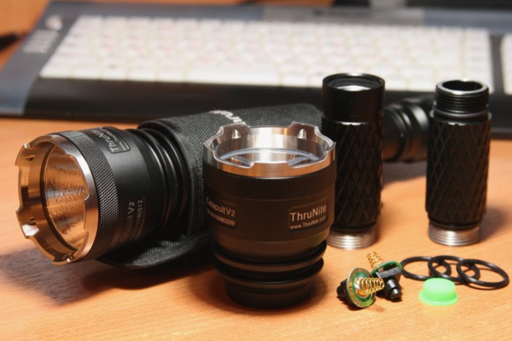

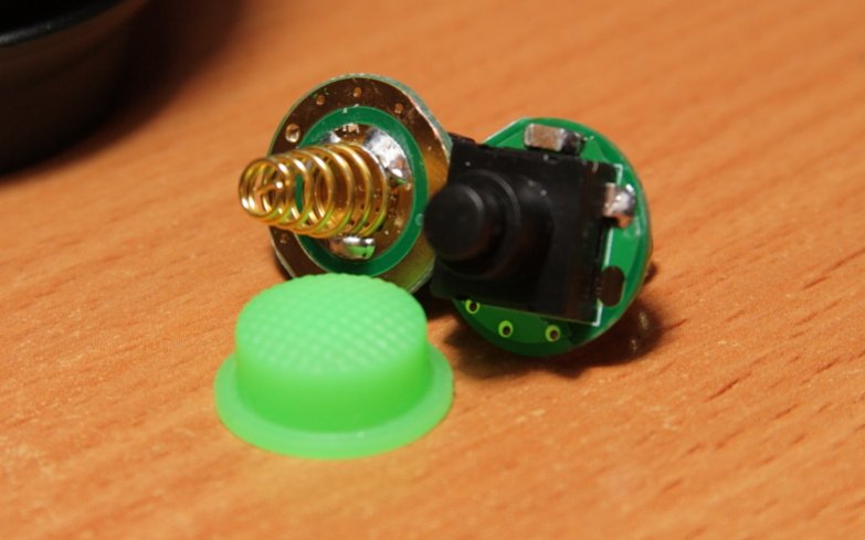

Фонарь поставляется в простейшей картонной коробке. Дополнительные части просто в пакетиках. Видимо производитель экономит на упаковке, стараясь сделать цену ниже, аналогично "зеленой" упаковке 47. Мне нравится такой подход. В штатной комплектации идут колечки, светящаяся накладка, 2 запасные кнопки с пружинами, а также темляк. Темляк для данного фонаря не совсем нужен, так что перекочевал на ультру.

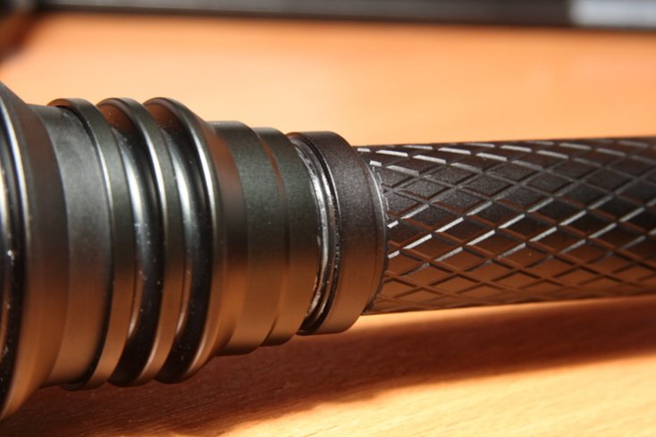

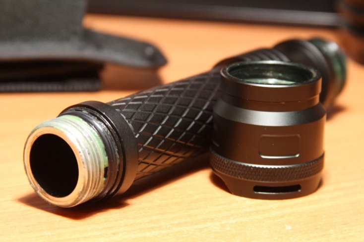

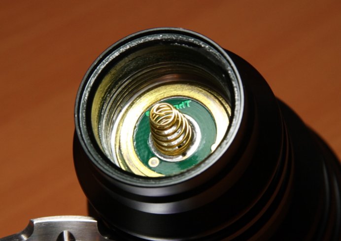

2. Конструктив и размеры.

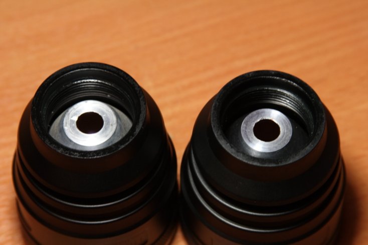

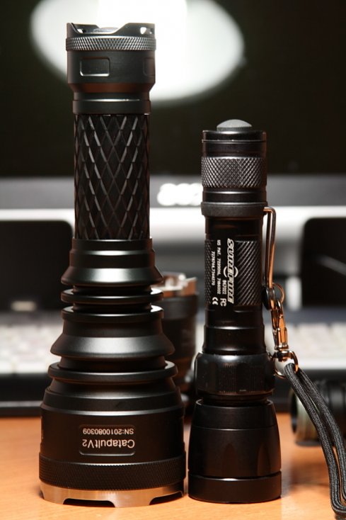

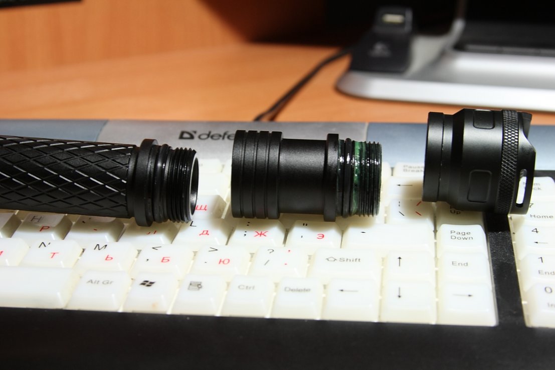

Фонарь выполнен на среднем уровне. Это далеко не разно`фаеры с DX, но еще не Fenix\Olight\47. На корпусе кнопки имеются дефекты анодирования в виде коричневых пятен, точно в местах граней. Стальная кромка очень острая. Можно реально порезаться об фонарик. С завода стекло было не плотно прижато на 2х головах. Затягивал корону через резинку. Резьбы сделаны откровенно хреново. Точность никакая, фреза тупая. Резьба не блестит, имеет зазубринки, в соединении голова\драйвер имеется сильный люфт, от чего фонарь мигает в слабом режиме. Рефлекторы попались чистые и без отпечатков. Немного пыли присутствует, но не влияет ни на что. По размеру фонарь вполне умеренный. С дюймовым корпусом он становится легче и изящнее. С половинкой штатного получается сцукобластер размера чуть больше ультры. Питание от IMR16340. Если скрутить дюймовый и половинку штатного - дубина для поклонников маглайтов.
3. Свет и питание.
Прочитав здесь отзывы пользователей я изначально хотел катапульту с мятым рефлектором, но поскольку приобрести нужную комплектацию не было возможности, то у меня два рефлектора. Оба рефлектора в сборе с головой. Меняются за 10 секунд.

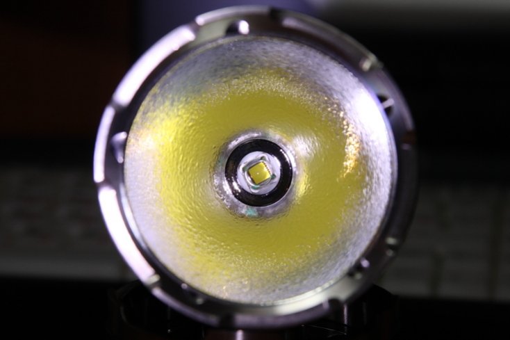

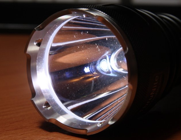

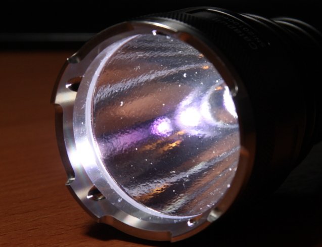

Диод несколько зеленоватого оттенка, без синевы. Очень приятный оттенок на мой вкус. Центровка диода отличная. Все четко и ровно. С гладким рефлектором есть много колец - артефактов. Вокруг диода 4 гранный ореол. С мятым рефлектором хотспот аналогичен ТК30, но несколько больше. Мягкие переходы с выраженным центром. Мне очень понравилось. Боковая засветка широкая и яркая.

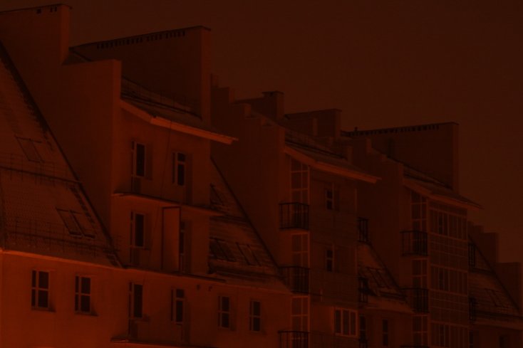

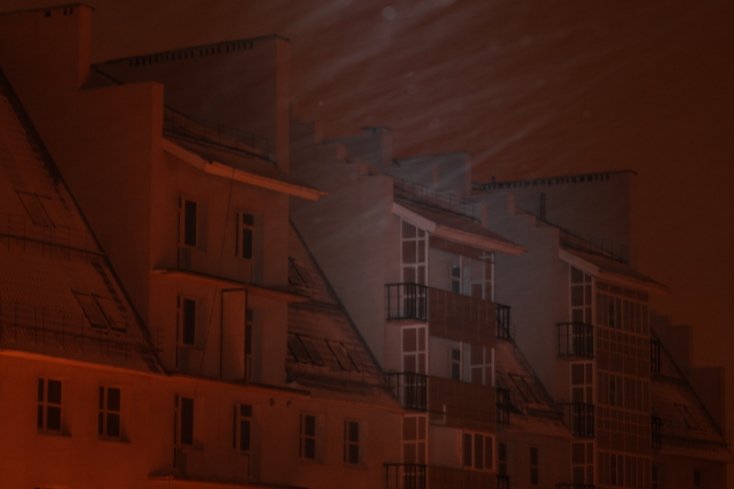

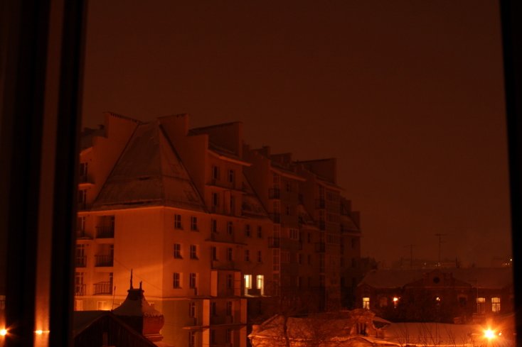

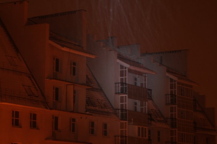

Ниже приведены бимшоты на соседний дом. Расстояние примерно 120 метров. Идет небольшой снег. Городская засветка от фонарей уличного освещения.
Контрольный:
Гладкий рефлектор:
Мятый рефлектор:
Общий план:
Насколько видно, фонарь практически не теряет в яркости, но пятно становится больше. С мятым рефлектором фонарь намного комфортнее.

В заключении скажу что фонарь мне нравится. Простой и топорный инструмент без изысков. В руках лежит удобно, светит долго и ярко, хотспот приятный. У фонаря есть существенные косяки, но исправляются достаточно легко, или вообще не влияют на основные функции. Также меня несколько насторожила мягкость материала. Отдельно кнопка упала на плиточный пол и получила замятый край. Боюсь при падении всем весом можно будет попрощаться с отверстием для ремешка.
Косяк с мигающим минимальным режимом я устранил дополнительным тонким колечком на корпус. На фото ниже его видно.

Сегодня случайно обнаружил фичу дюймового корпуса: он раскручивается. Таким образом к фонарю добавляется еще один способ питания: 3хCR123A.

А сколько живет кнопка в среднем на катапульте? Вчера на 2х 18650 отказала. Пока не знаю сама кнопка или просто контакт плата-корпус. Вечером разберусь.

Исправили частично. В длинном варианте все отлично, даже черезчур - очень туго крутится при смене режимов. А вот в коротком варианте есть люфт и моргание. И еще, в коротком варианте голову отворачивать при смене режима приходится на угол больший раза так в 2-3, чем в длинном.
