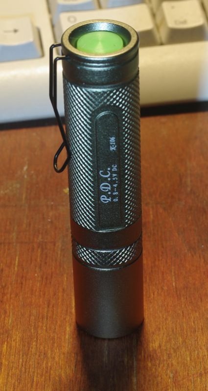

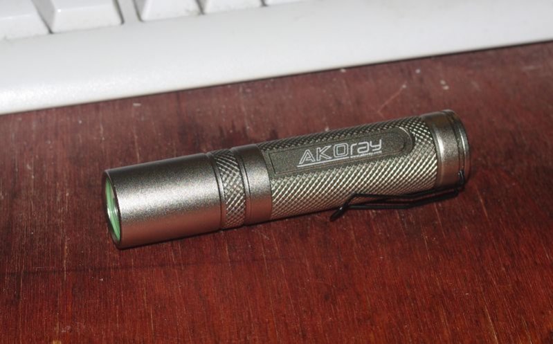

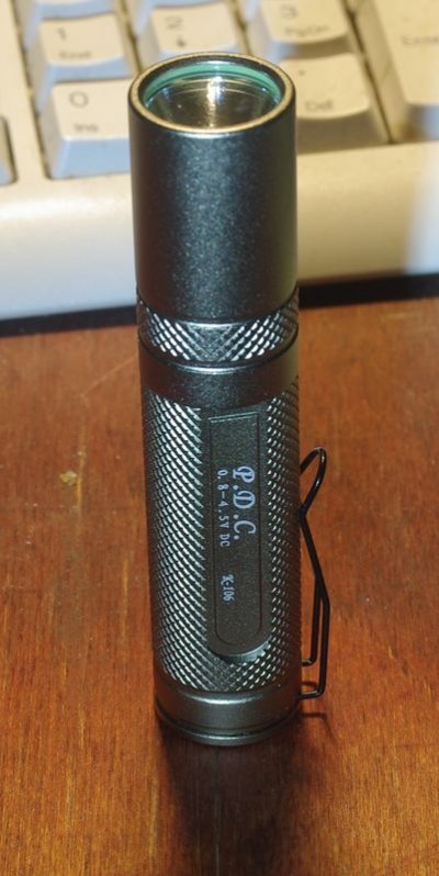

Внутри оказался золотистого цвета фонарик с ярко зеленой кнопкой и таким же зеленым колечком под стеклышком. На пузе красовалась надпись AKOray.
"А где же запасные резинки?", - пакетики были вывернуты наружу и радость сменилась некоторым огорчением - "Вот жеж сэкономили, что им резинок жалко?".
Вспоминая страшные рассказы про качество изготовления 5 режимного чуда, фонарик был осмотрен со всех сторон
Фонарик изготовлен аккуратно, без перекосов и изъянов
Светящееся колечко аккуратно прилегает к стеклу. Его зеленоватое свечение завораживает в темноте, подсвечивая мятый рефлектор.
Неудобная зеленая кнопка поддается нажатию, только если хорошо утопить ее указательным пальцем, потому, что при нажатии большим нет упора и фонарик начинает выскальзывать из ладони.

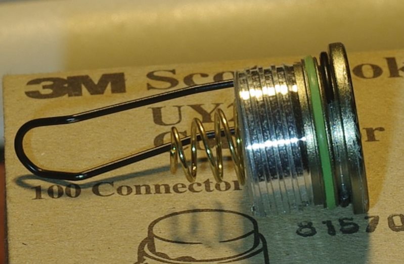

Клипса сделанная из какой то неимоверно тоненькой, покрашенной в черный цвет проволоки, кажется хлипкой и ненадежной. Возможно это обманчивое впечатление и время покажет...

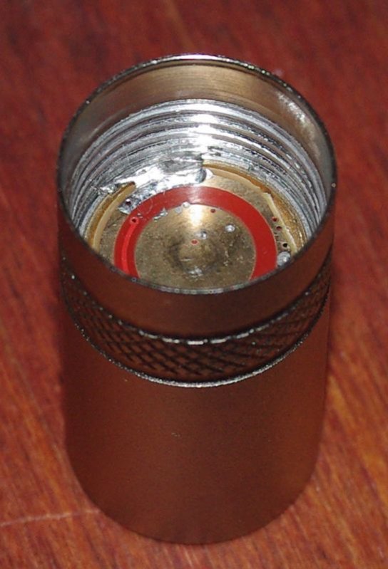

Раздался хруст и скрежет отворачиваемой головы фонарика, к сожалению не грамма смазки. В голове пронеслись ужасы предстоящей картины корявых внутренностей. Вот последний виток и фонарик разделен на две половинки.

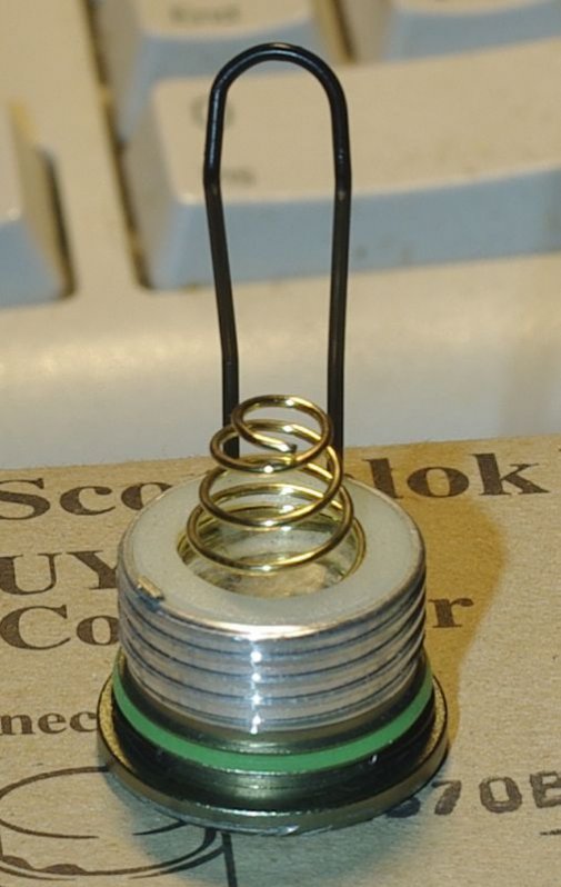

Но что это? Трапециевидная резьба?
Вот так так... а в голове что?

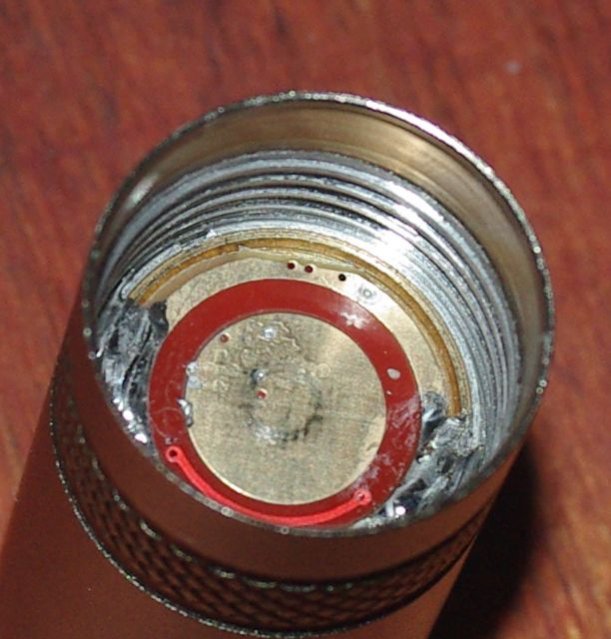

Плата установлена ровно, немного паечных соплей для контакта с корпусом, выглядит не "по машинному"
Хм... зазубрин на резьбе нету, края обшлицованы. И хороший комок силиконовой смазки МС Спорт плюхается на резьбу. Не гоже скрипеть и хрустеть в приличном обществе.
Такс, но ведь есть еще отварачивающаяся кнопка. Тряпочка и плоскогубцы в помощь, и после 5 минутного пыхтения - Победа!
Ой и тут трапеции и засуха

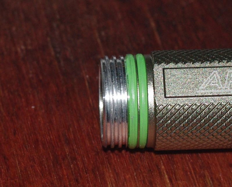

Вероятно стоит поинтересоваться содержимым, чтобы довести некоторые неточности до нормального состояния, но предстоящие праздники и лень говорят что это будет "потом"
Размазываем силикон по резьбе и... ну вы знаете.

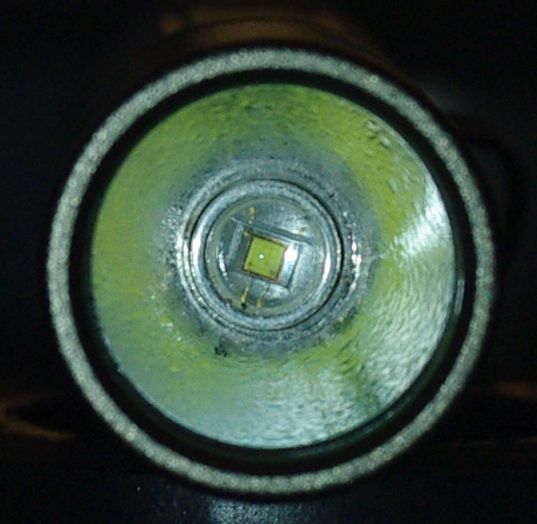

Ну вот еще видок с переди
диод вродебы установлен ровно, есть пара грязинок (дворецкий принесите сюда нанопылесос, это просто невыносимо ужасно видеть) на линзе диода.

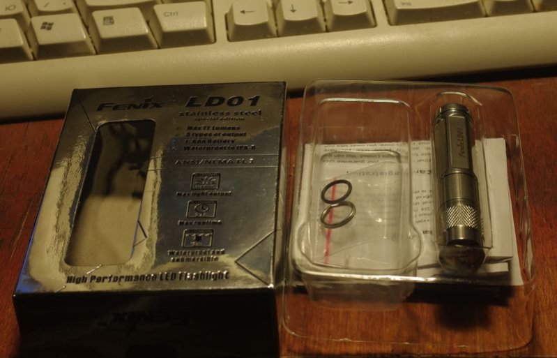

И снова хруст разрезаемого пакета, в нем еще один, а внутри... "О серебристый блеск твоих боков и черных надписей черты, сражен на веки и готов..." ну и так далее. На свет является чудесный ларец из серебристого картона на котором черными буквами написано "Fenix LD01 Stainless steel". Кричите от восторга поклонники, падайте от восхищения дамы - кусок стальной, тяжелой болванки с лампочкой перед вами!
Это незабываемый момент, вместе с батарейкой получается неплохое грузило, а если привязать к веревке, можно и оборонятся.
Жадно поковырявшись в коробке, на свет был вытянут манюсенький пакетик с МАНЮЮСЕНЬКИМ резиновым колечком, и стальным таким же МАЛЮЮСЕНЬКИМ колечком для ключей. Явно у кого то комплекс неполноценности, или припадок минимализма. Ну обод от автомобильного колеса конечно не стоило класть, но
Но это полбеды, на месте где лежал этот несчастный пакетик, выдавлен огроменный отсек под что то, но этого ЧТО ТО нету! Туда целая корова влезет с колокольчиком и доильным аппаратом. Это явное надувательство, как так можно... я так не играю.

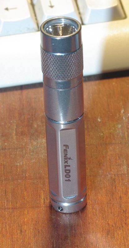

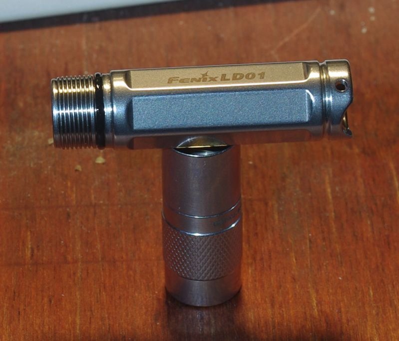

Фонаричек сделан аккуратно, ну просто шедевр ювелирного искуства. На боку нанесена лазерная гравировка Fenix LD01, на голове нанесена накатка.
Ну чтоже, посмотрим что внутри
ВАУ, как старые стальные советские инструменты, ну просто загляденье.
В голове тоже все аккуратно, синенькая платка, без фантастических сопелек. Смазки на резьбе не замечено, хотя запах присутствует... вот жеж хитрые чайниковцы.
Унутри корпуса виднеется позолоченная пружинка.
Пробуем. Голова мягко и туговато закручивается до упора, вспыхивает приятный белый свет, быстро отворачиваем и заворачиваем - свет капелюсичку стал тускнее, но если это сделать недумая можно и не отличить. Еще раз процедура волшебного кручения и свет притух до тусклого кружочка Ой, ХАЧУ ЕЩЕ РАЗ
Тынц тынц...
Шидевр можно красиво повесить на ключи, или вставить за колечко в нос, кому как. Клипсу злодеи не положили вместе с фонариком, где то едет в отдельной "бандероли"

туго, потому что силиконовая смазка есть в малом количестве (пальцем на резьбу легонько надави, останется серый след), вязкая и отвратительная, на кольце трение что мама не горюй. менять сразу на ниогель.

Кнопка у K-106 действительно не фонтан. Можно приклеить к штоку какую-нибудь фигню типа кусочка ластика или прокладки от зажигалки - шток удлиннится, станет полегче.
А У Феникса вроде последовательность режимов MID, LOW, HI. Или я что-то путаю. Если HI , MID, LOW то мне он разонравился. Ибо первый средний режим самое то, как у ITP A3 SS,

Насчет Akoray.
Если влага внутрь не попадет, то насчет кнопки, думаю полгода - год, можно не париться. Но если попадет... то вы увидите, что состоит она из кучи элементов, которые тупо прижаты друг у другу не самым лучшим образом. А это есть замечательные условия для потери контакта)
Прошу прощения за плохое качество фото
gorsv вне форума   Ответить с цитированием Вверх

Я в своем контакт кнопки, прижимающийся к корпусу, термопастой-серебрянкой смазал, она проводящая... хуже вроде не стало.

Да уж, как запаял все в кнопке - контакт стал стабильным.
MID, LOW, HI
