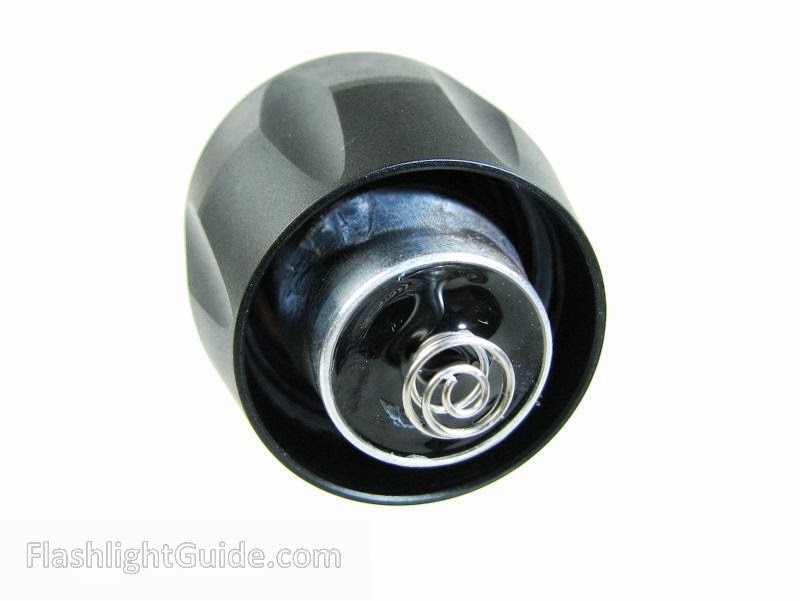

6. Тейлкапы.
Твисти тейлкап по конструкции аналогичен шуровскому:
Пружина припаяна.
Работа тейлкапа high/low похожа на шуровский(как на LX2, Авиаторе), но имеет другую конструкцию. Если в шуровском есть три лепестка, которые при слабом нажатии подают питание через резистор(лоу), а при дожимании до конца закорачивают его(хай); то тут стоит кликалка и вместо лепестков есть пружинящий шпенёк:
Когда тейлкап закручен не до упора, с торцом тушки контачит шпенёк. При нажатии на кнопку(можно либо не сильно либо зафиксировать нажав до щелчка) активизируется слабый режим. Если тейлкап закручен до упора, то с торцом уже контачит большое кольцо. Тогда при нажатии на кнопку получится сильный режим. Я думаю тут тоже стоит банальный резистор: сопротивление между шпеньком и кольцом 75 Ом.
Сама кнопка сначало была вообще без щелчка. Но потом видимо разработалась и стала щелкать, хоть и не так смачно как шуровская.

В тейлкапе Хай/Лоу как я и предпологал стоит резистор на 75Ом:
