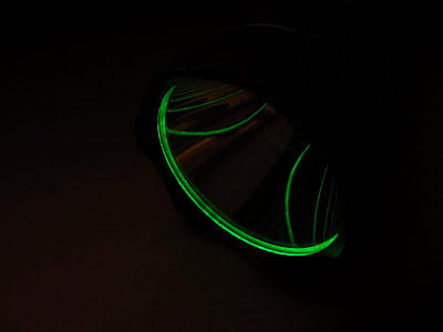

Башка. Никаких тебе дурацких дропинов, полноразмерная толстенькая пилюля из того же латуния. В углуплении пилюли болтается на проводочках 16-мм хмельная звезда. Термопаста? Не, не видел.
Но. В дырдочку рефлектора плотненько вставлена центрирующая пластиковая фиговина, аккуратно надевающаяся на хмель. Если посмотреть ему прямо в шнифт, видна равномерная желтизна люминофора, размазанная по зеркалу отражателя.
