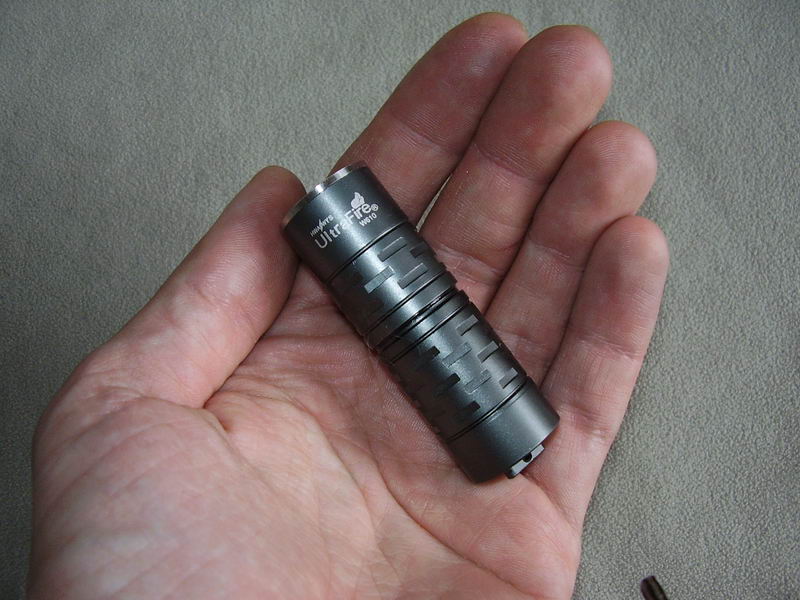

Сегодня мне пришел маленький EDC-фонарик с магазина CNQualitygoods.com
Это совсем недорогой малыш на 123-батарейке от производителя Ultrafire.
Знакомьтесь - ULTRAFIRE WF-610.
Фонарик был приобретен тут: http://www.cnqualitygoods.c... по вполне смешной цене - $9.00. Причиной покупки был интерес к корпусу, так как последний является почти полной копией известного среди старожил сего форума некоего SPARK SK3:
Фонарик шел обычной почтой ко мне (в г. Киев) 15 дней и до момента получения извещения с почты даже не трекался в Украине. Пришел в небольшой классической картонной коробочке и вместе с кучей дополнительно мной заказанной мелочевки (кнопочки, статоры для звезд, изоляторы и т.п.) был щедро упакован в полтора метровую полиэтиленовую ленту с пупырышками. Докопавшись до ее недр, на свет явился вот такой маленький фонарик:
На вид фонарик аккуратный, с ровным анодированием, приятный на вид. Надпись сделана краской. В руках держать приятно. Корпус алюминиевый достаточно тонкий. Думаю, ультрафаер в точности слизал корпус Спарка. Судя по фото SK3 - он в точности повторяется (к сожалению SPARK SK3 живьем в руках не держал).

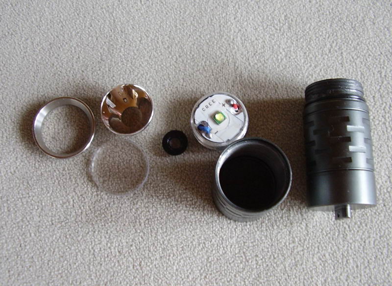

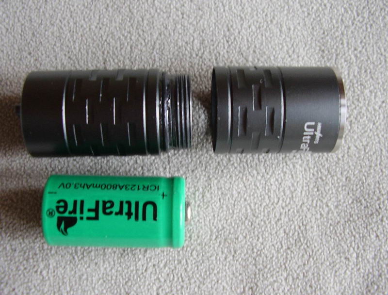

Фонарик разбирается на две части:

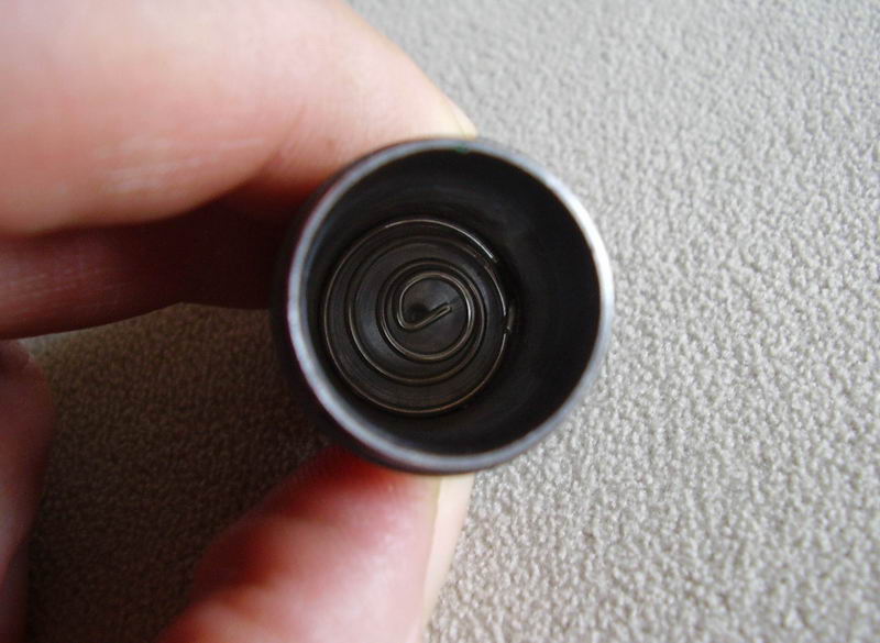

Они практически одинаковые по размеру. Корпус батарейного отсека имеет вид алюминиевого стаканчика с пружинкой на дне:
соединяются они резьбой - хороших три с половиной витка, анодированная, хорошего качества. Присутствует уплотнительная резиночка и в изобилии смазка.

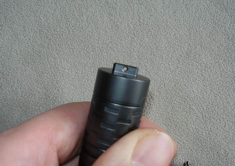

С другой стороны имеется ушко под шнурок (который в комплекте отсутсвовал):
Фонарик, правда, не стоит на хвосте (если вам не нужен фонарик на шнурке и есть напильник - то через пару минут фонарик стоит на хвосте )

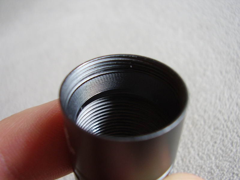

Головная часть хорошо разбирается, имеет глубокую резьбу внутри, по которой завинчивается пилюля драйвера а потом голова фонарика на батарейный отсек:
Голова состоит из:
пилюли драйвера:
центрующей пластиковой проставки под светодиод:
алюминиевого(!!!) гладкого неглубокого рефлектора:

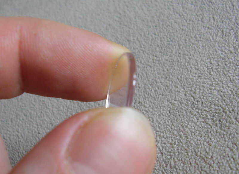

Пластикового "стеклышка" диаметров 19мм:

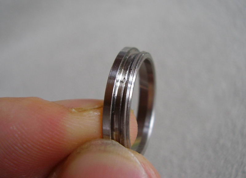

и защитной шайбы-кромки из стали(!!!):
Всё легко откручивается пинцетом, нигде не приклеено и не припаяно.

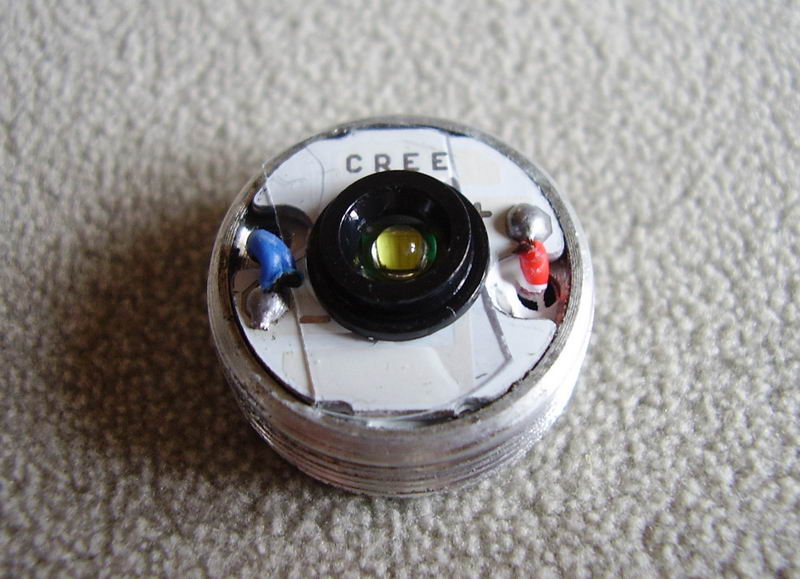

Судя по внутреннему диаметру отверстия в рефлекторе фонарь может легко быть модернизирован до XM-L. Сейчас там стоит жутко синюшный XP-G (по заявлениям продавца R5) с пластмасской-проставкой.
Звезда стандартная, 16мм, приклеена термоклеем к пилюле. Пилюля алюминиевая.

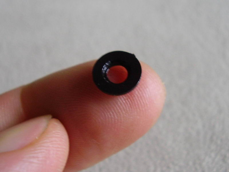

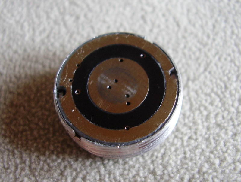

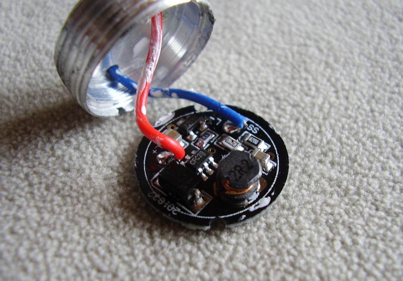

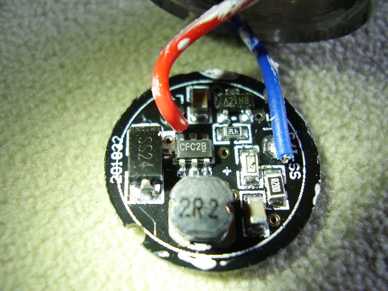

с другой стороны видим контактную площадку платы драйвера:
Она ничем не закреплена и легко вынимается из своего паза. Внутри видим мало-мальски правильный драйвер (ты гляди! даже дросселек массивный поставили!).
Самое интересное что все маркировки на деталях имеются и читаются хорошо даже на этом фото:

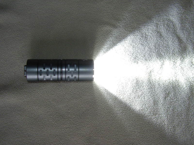

Фонарик светит холодным белым светов, слегка отдающим синевой. Лучик узкий, в сравнении с Thrunite T20, луч уже и намного холоднее.

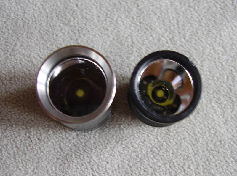

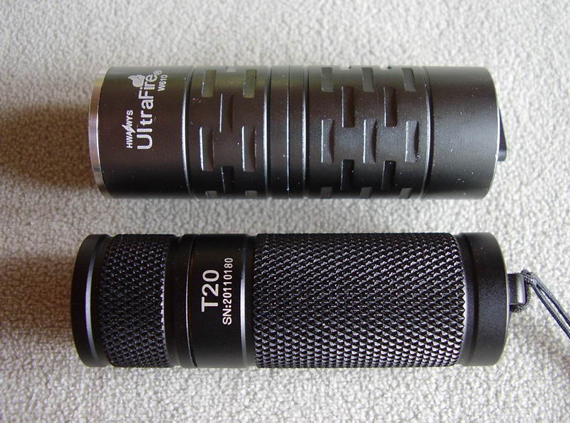

Сравнение голов обоих фонарей (слева WF-610, справа T20):
по габаритам фонарик практически равен тому же ThruNite T20.
Его длина с ушком 62мм, а диаметр 22мм

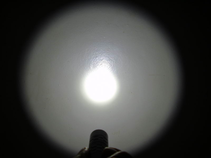

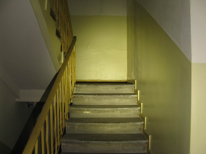

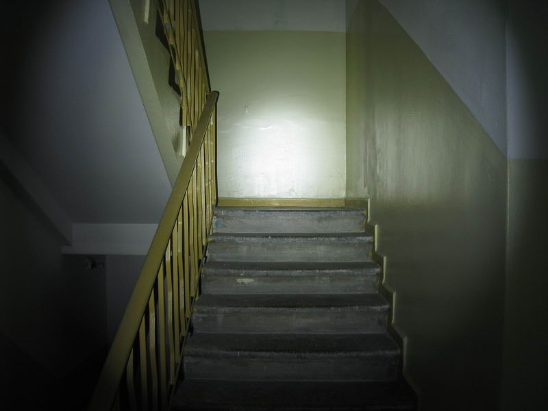

Пятнышко (хотспот) с 30см выглядит приблизительно так:
в сравнении с T20 луч чуть уже и слабовыражена боковая засветка (слева WF-610, справа T20):

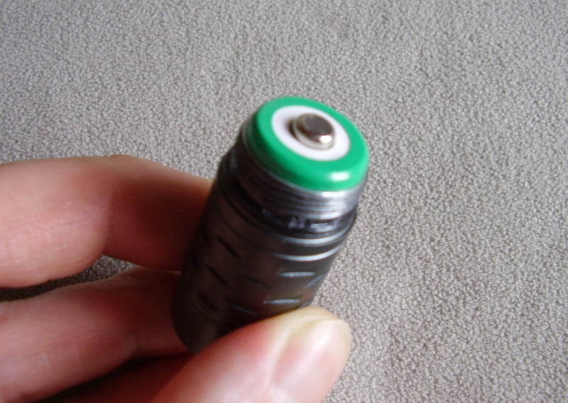

Кушаем мы обычные CR123A батарейки напряжением 3В. От свежей батареи ток потребления составил 730мА.
К слову, зеленые Ultrafire RCR123 (3V) с трудом хводят в корпус фонаря и застряют на полпути, недоставая до пружики минусового контакта (их использовать в данном фонаре не удасться):

Сейчас там стоит жутко синюшный XR-E
А на фото XP-G

Действительно интересный малыш под простенькую переделку...
А на фото XP-G
Спасибо, исправил. Плохо когда пишешь про один фонарь,а рядом еще и другие валяются. Вот, отвлекся и написал XR-E.
Конечно же XP-G R5.

16340 отлично кушается этим фонарем, только что проверил. Единсвтенное - аккум нужен с защитой.

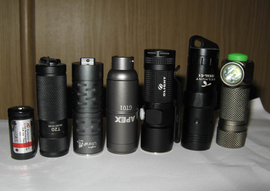

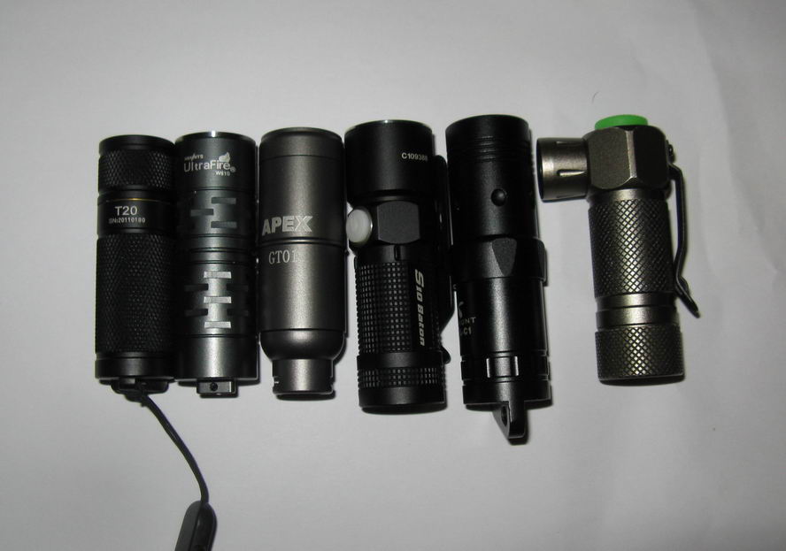

Может кому пригодится, сравнение размеров с другими EDC-козявками на CR123A:
cлева-направо:
аккумулятор AW 16340
ThruNite T20
Ultrafire WF610
APEX GT01
Olight S10
Skilhunt IDEAL-C1
TrustFire Z1
garik35 (10.02.2013), veseliil (25.05.2014), vinsentvega (21.03.2013), WallE (21.03.2013)

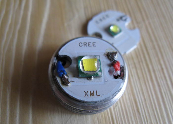

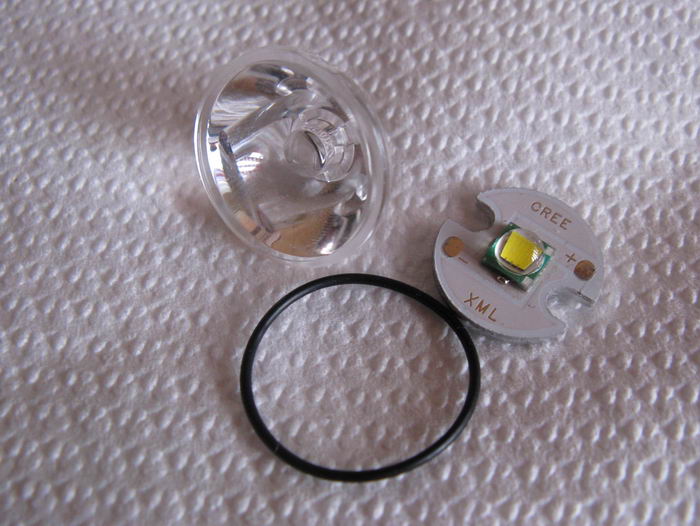

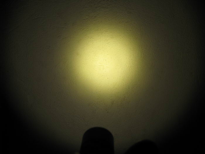

Дабы не плодить еще тем про WF-610, отпишусь про небольшой апгрейдик сего фонарика.
Заказал вот такой наборчик для апгрейда:
TIR-линза 30 градусная, светодиод XM-L T6 4C c цветовой температурой ок 4500К и силиконовое колечко:

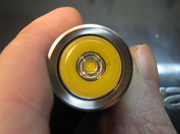

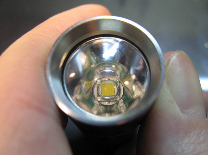

После нескольких присестов с линзой, решил таки оставить старый неглубокий рефлектор. Линза не стала по длине (12.8мм, вместо требуемых 10мм). Заменил только на стекло из стекла
Перепаял новый диод, подложка на термопасте:
Получилось вот так:
Фонарь получился с очень широким световым пятном, приятного оттенка. По ширине можно сравнить с S10 от Olight.
Пятнышко в стену (желтоватую) с 30см:
Расхождение луча:
Оттенок светодиода на белом листе:

havoc можете расказать поподробнее про Apex GT01 очень интересный на вид фонарик.
понравился внешний вид газового баллона.
А я читал,что он сделан по внешнему виду атомной бомбы

У TrustFire Z1 и WF-610 разные светодиоды и рефлекторы.
Z1 светит более рассеяным пучком, не такой синюшный, в отличие от WF-610.
Но в целом бимшоты похожи.
Сравнительные бимшоты в одной сцене:
UF WF-610 XP-G R5 CW:
TF Z1 XP-E CW:
agent_smith (26.03.2013)
Старый 23.03.2013, 21:59 Автор темы   19
Сообщений: 3915
Сказал(а) спасибо: 5062
По умолчанию Re: "О маленьком клоне замолвите слово" или мини-обзор фонарика Ultrafire WF-610
Обещаный бимшот Wf-610 со светодиодом XM-L T6 (широченная нейтральная засветка):
petrovi4 (26.03.2013), Rime (23.08.2013)

результат впечатляет!
