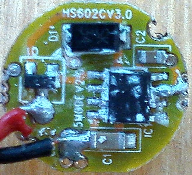

вот какой драйвер я сегодня из своего достал. что-то у меня подозрения есть что ни фига он не "Mode Memory: Circuitry Features Mode Memory
Mode Arrangement: Hi > Lo > Fast Strobe
Circuitry: Digital Regulated 2500mA Current Output".
памяти режимов я там не обнаружил.
за качество извините - нет у меня соответствующей техники...

По умолчанию Re: куплю светодиод SSC P7 или аналог
по маркировке HS602CV3.0 погуглил - ничего вразумительного для себя не обнаружил.
только вот тут на фото драйвер с похожей надписью. но вроде как топология у него слегка другая.
а судя по этому обмену мнениями - аналогичными драйверами кЕтай снабжает все свои поделки на Р7 аналогичными драйверами.
