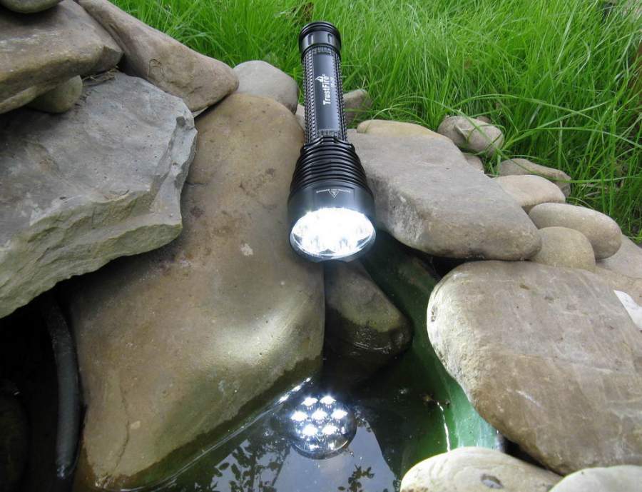

По умолчанию Небольшой обзор TrustFire TR-J18
В первую очередь хочу поблагодарить интернет-магазин MSE Shop за предоставленный для обзора фонарь TrustFire TR-J18.
Итак, фонарь поставляется в прозрачной полиэтиленовой упаковке на застежке с логотипом , которая для TrustFire уже стала визитной карточкой. Многие продукты этого бренда поставляются в таких упаковках. Внутри чехла мы видим:

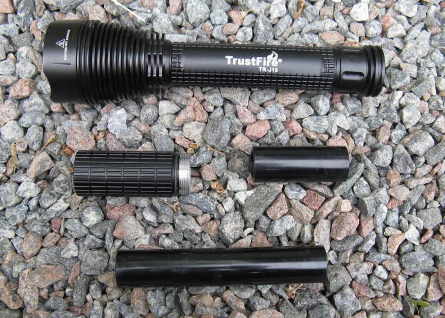

• сам фонарик
• удлиняющую трубку для третьего аккумулятора
• пластиковая переходная трубка для двух аккумуляторов 18650
• пластиковая переходная трубка для третьего аккумулятора 18650
• нейлоновое поясное крепление
• два черных запасных уплотнительных колечка
Немного о заявленных производителем характеристиках:
Тип светодиодов: Cree XM-L T6
Цветовой BIN: холодный белый 6500К (T6)
Кол-во светодиодов: 7
Напряжение питания: 8,4 - 12,6В
Максимальная яркость: 8000Лм
Максимальный потребляемый ток: 9А
Варианты элементов питания: 2х 18650 / 3х 18650 / 2х 26650 / 3х 26650

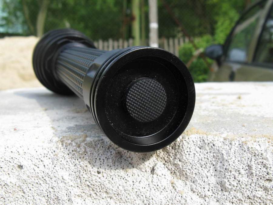

Кнопка: обратного клика, с фиксацией, в торце фонаря. Ей же и переключаются режимы
Режимы: 5 (минимальный, средний, максимальный, медленный стробоскоп и сигнал SOS)
Смена режимов: Максимальный >Средний>Минимальный>Строб>СОС
Память режимов: есть. Включается с последнего запомненного
Рефлектор: алюминиевый гладкий, защищен стеклом
Корпус: алюминиевый с покрытием стойким к царапинам.
Внешний вид.

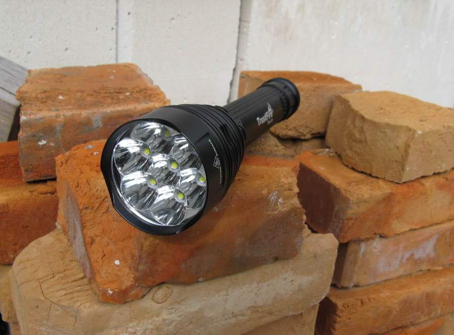

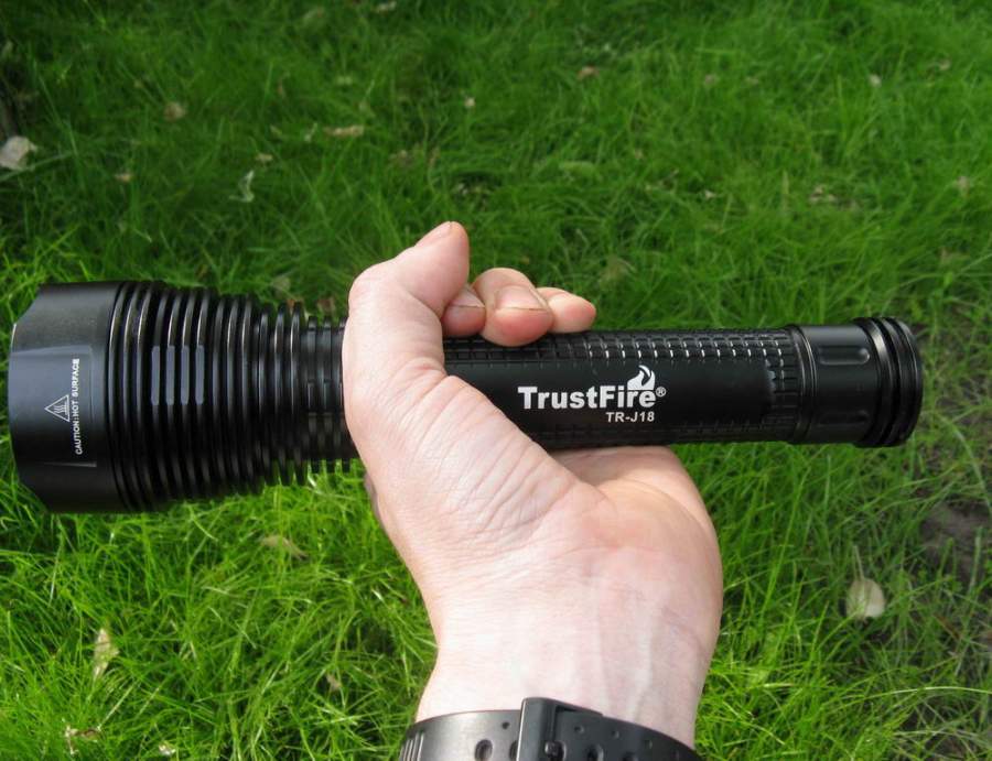

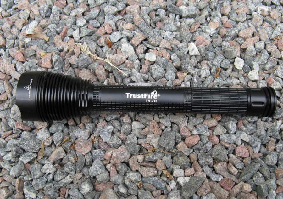

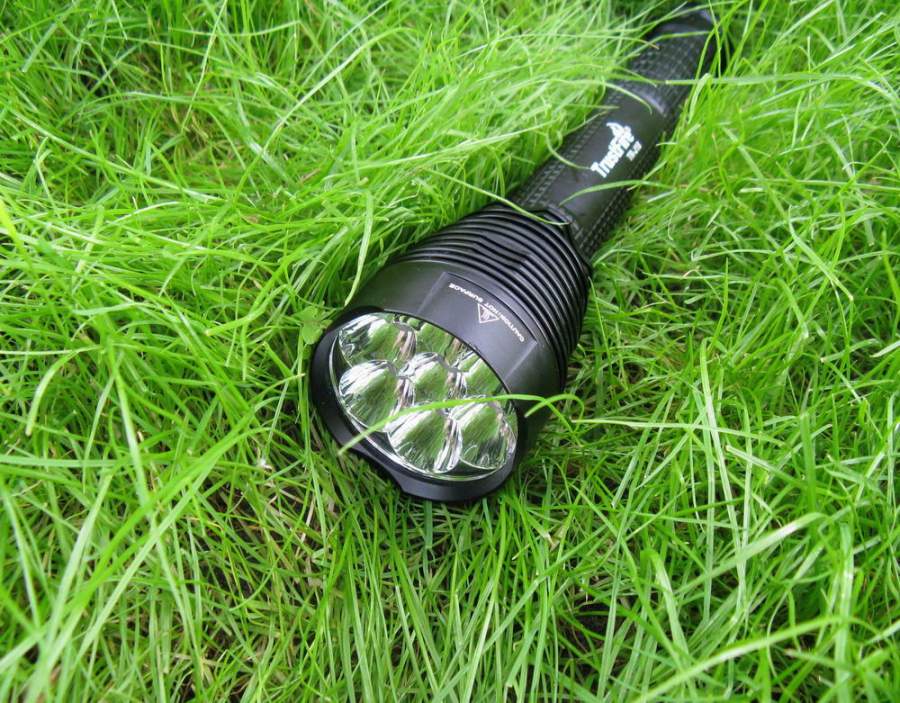

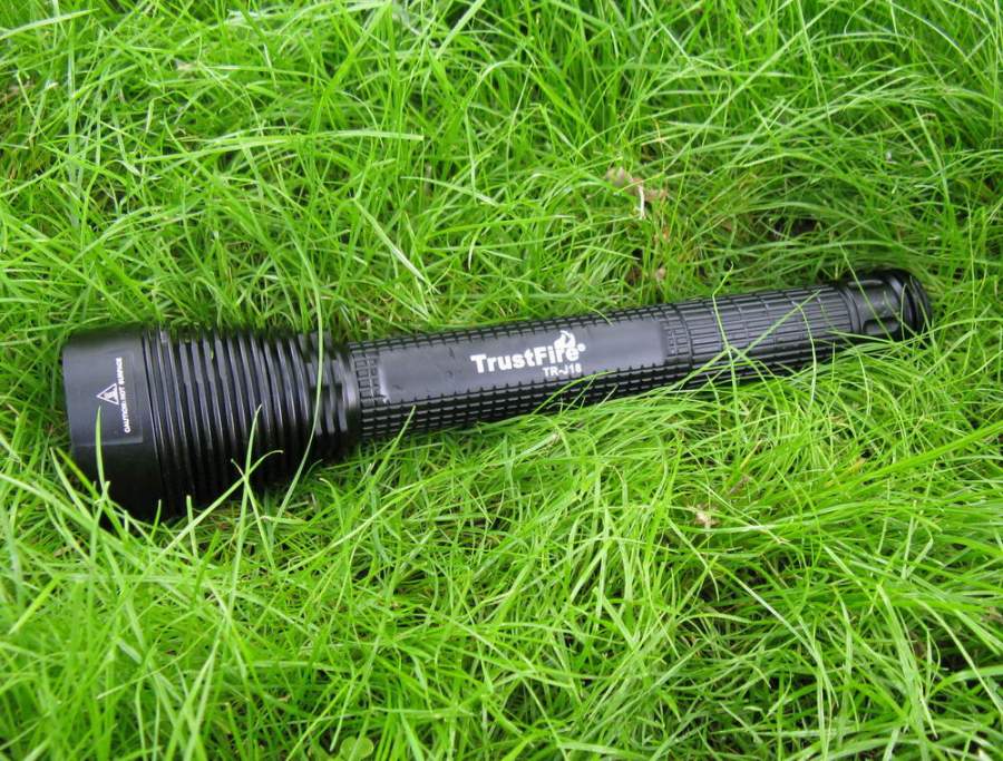

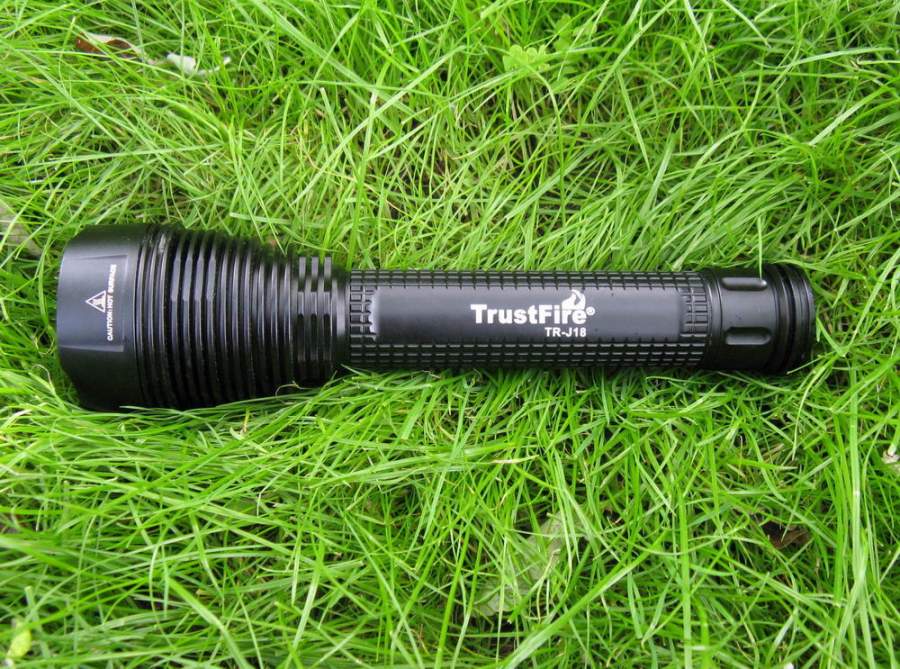

Внешний вид фонаря сразу бросается в глаза. Он очень массивен (более 450гр без аккумуляторов), с большим радиатором и внушительным рефлектором с семью светодиодами. Габариты фонарика тоже внушительные: диаметр головной части 63мм, рукояти – 33мм; длина более 240мм без удлиняющей трубки (два аккумулятора) и 310мм с удлиняющей (три аккумулятора).
В руке фонарь лежит удобно, не скользит из-за накатки на рукояти, у него неплохая развесовка головной части относительно батарейного отсека с аккумуляторами.
Конструктивно фонарь состоит из четырех основных частей: короны фонаря, головной части, трубки – аккумуляторного отсека и хвостовой крышки с кнопкой включения.

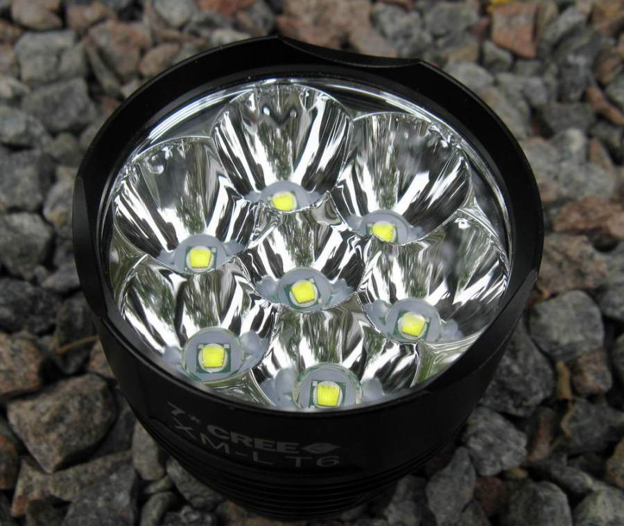

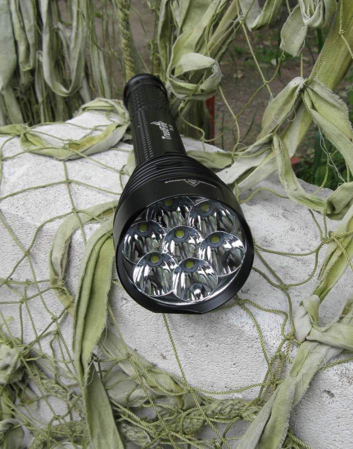

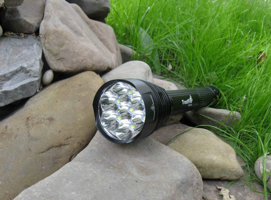

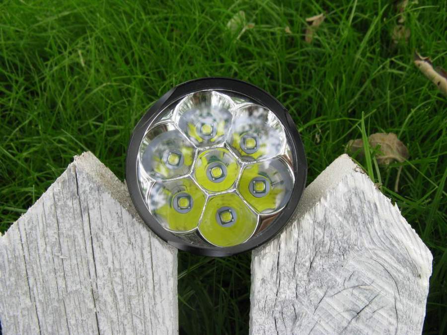

Рассмотрим голову фонаря. В фонаре установлено семь светодиодов Cree XM-L T6 – один по центру рефлектора и шесть по окружности. Рефлектор гладкий, он прикрыт защитным стеклом толщиной 2.5мм и защитной «короной».
Между короной и стеклом есть тонкое уплотнительное кольцо. В фонаре, который попался мне на обзор был едва заметный скол на кромке стекла, возможно фонарик получил его при транспортировке. Рефлектор высокого качества, без пыли и следов грязи на поверхности, все светодиоды стоят по центру. Уплотнительное кольцо плотно прилегает к стеклу, хоть и без смазки, но влага туда попасть не должна (что и проверялось потом).
Форма рефлектора и расположение диодов дает очень рассеянный и ровный пучок света, без видимых темных или световых пятен. На голове красуется три белые надписи: 8000Lumen, 7* Cree XM-L T6 и предостережение о горячей поверхности фонаря. Аккумуляторный отсек у фонаря масштабируемый и позволяет использовать два Li-Ion аккумулятора формата 26650, а с помощью удлиняющей трубки, которая навинчивается на заднюю часть фонаря, три аккумулятора 26650.
Изначально фонарь рассчитан на использование с аккумуляторами 26650, но используя две пластиковые трубки-вставки, его можно использовать с аккумуляторами и формата 18650, что правда несколько сократит время работы. Хвост фонаря представляет собой крышку, в торце которой установлена кнопка включения и перебора режимов. Кнопка обратного клика, достаточно тугая, прикрыта защитным резиновым колпачком. Кнопка утоплена в крышку, что позволяет ставить фонарь вертикально. Внутри крышки установлен пружинный контакт, прикрытый латунным колпачком. Сборка достаточно качественная и на вид всё очень надежно.

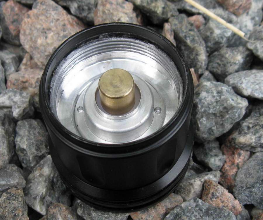

Резбы фонаря треугольные, с достаточно глубоким витком. Несколько огорчило отсутствие смазки на всех резинках и резьбах фонаря. Покрытие корпуса фонаря достаточно качественное, равномерное, при мелких ударах и трении не царапается, надписи нанесены качественно.
Использование.

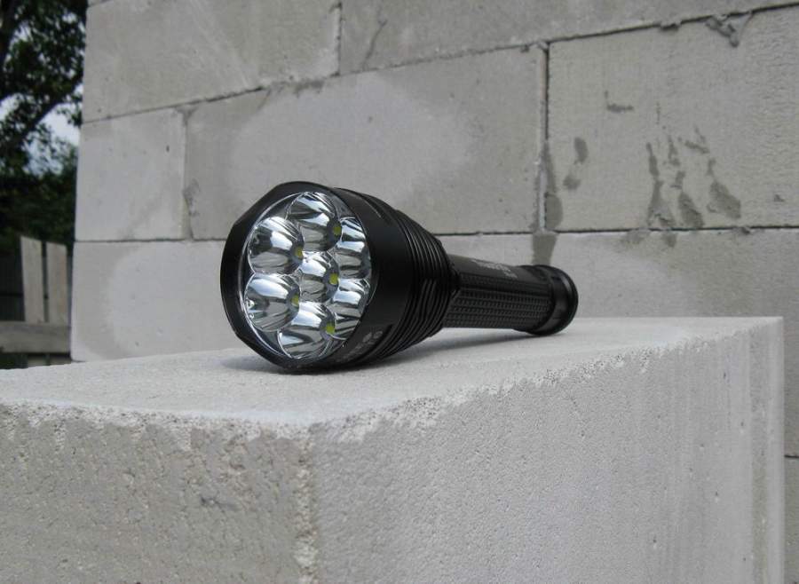

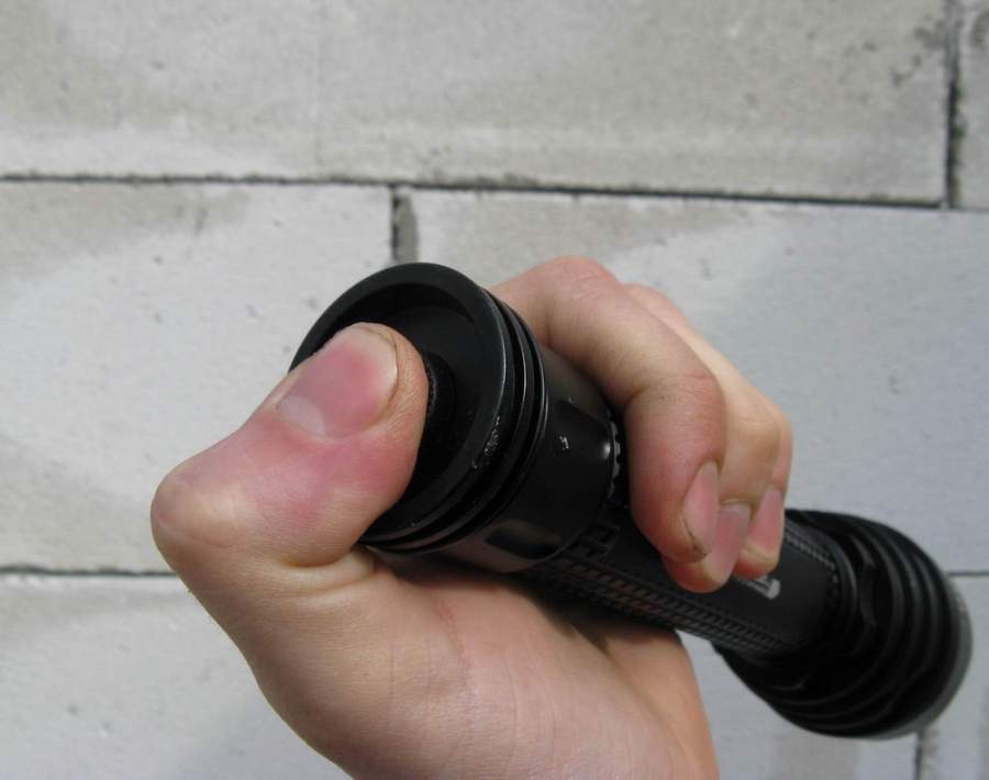

В руке фонарь лежит хорошо, несмотря на его вес и длину. Это уже не карманный фонарик, а большой поисковый прожектор! Его неудобно постоянно носить с собой в руке, но для этого в комплекте идет нейлоновый поясной чехол на липучках. Сшит он хорошо, швы ровные и нитки нигде не торчат. Сверху имеет колечко для фиксации фонаря за рефлектор. Также на чехле красуется фирменный логотип TrustFire. При быстрой ходьбе фонарик почти не раскачивается и не мешает его владельцу. Особенно удобно носить с собой фонарь в варианте на двух аккумуляторах. Во время тестирования я также носил фонарь в боковом нагрудном кармане моей туристической куртки.

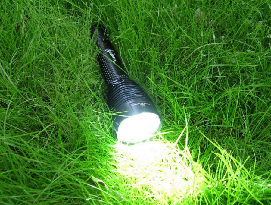

Когда включаешь фонарь, первое что поражает это просто обилие света! Ровное, достаточно широкое и равномерное пятно, которое отлично высвечивает объекты на расстоянии более 150 метров очень приятно глазу. Нет каких-либо колец, темных пятен или центральных хотспотов. За это нужно поблагодарить семь светодиодов в неглубоких рефлекторах. Режимов у фонаря пять. Это три режима яркости (порядка 100%, 30% и 10% мощности), медленный стробоскоп-мигалка (100% мощности) и режим SOS (100% мощности). Фонарь запоминает режим на котором был выключен и включается с него же. Память не сбрасывается при смене аккумуляторов. На максимальном режиме голова фонаря достаточно ощутимо греется, на среднем и SOS-е она слегка теплая. В минимальном режиме фонарь остается холодным. Не имея на момент написания обзора, под рукой хороших аккумуляторов формата 26650, я не смог протестировать максимальное время работы. Но на трех аккумуляторах 18650, емкостью 2200мАч фонарик проработал 40 минут на максимуме и около 95 минут в среднем режиме. Когда аккумуляторы садятся, фонарь начинает подмигивать, а также не дает возможности переключиться на максимальные режимы. Ток потребления на максимуме составил 4.95А от двух 18650 и 2.91А от трех 18650. В среднем режиме 3.15А и 1.7А; в минимальном – 0.33А и 0.32А соответственно. Следует также отметить, что не все аккумуляторы формата 18650 смогут подойти для этого фонаря из-за таких токов. В фонаре отлично работали незащищенные аккумуляторы SONY и Ultrafire , защищенные Soshine 2800мАч, а вот защищенные Trustfire 2400мАч работать отказались. Фонарь только подмигнул на минимальном режиме. Это говорит что такого монстра нужно кормить только качественными аккумуляторами, которые способны отдавать большие токи.
Заявленный уровень влагозащиты у фонаря IPX4, то есть его можно использовать во влажной среде и в сильный дождь. Практика показала, что фонарик собран качественно и его спокойно можно помыть под струей воды в случае загрязнения. В целом, продолжительные прогулки под дождем ему нипочем.
Выводы.
В процессе тестирования мне очень понравился этот мощный фонарь. Неглубокий рефлектор с семью светодиодами дает очень широкий и мощный пучок света. Света много, просто очень много! Это очень хорошо для поисковых работ и применения, где нужна хорошая боковая засветка.
Плюсы фонаря:
• яркий, с широкой боковой засветкой
• брызгозащищенный
• хорошее качество сборки
• универсальность применения аккумуляторов
• хорошая комплектация
• Хорошее соотношение цена/качество
Минусы фонаря:
• Недостаточная влагозащищенность
• Нет смазки на резьбах и уплотнительных кольцах.
Итак, протестированный мной фонарь TrustFire TR-J18 оказался очень удачным и мощным представителем своего класса. С достаточно качественной сборкой, хорошей комплектацией и ярким светом. Я бы порекомендовал данный фонарь для поисковых служб, на охоте, в туристических походах.
Бимшоты будут позже, по возможности.
Еще немного фото:
