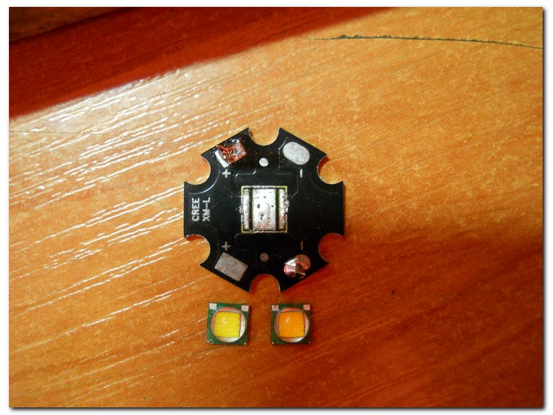

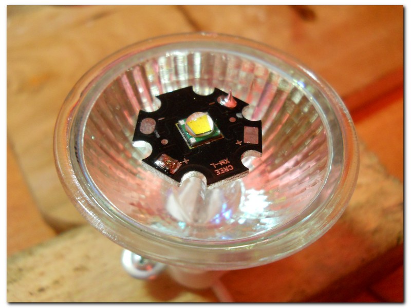

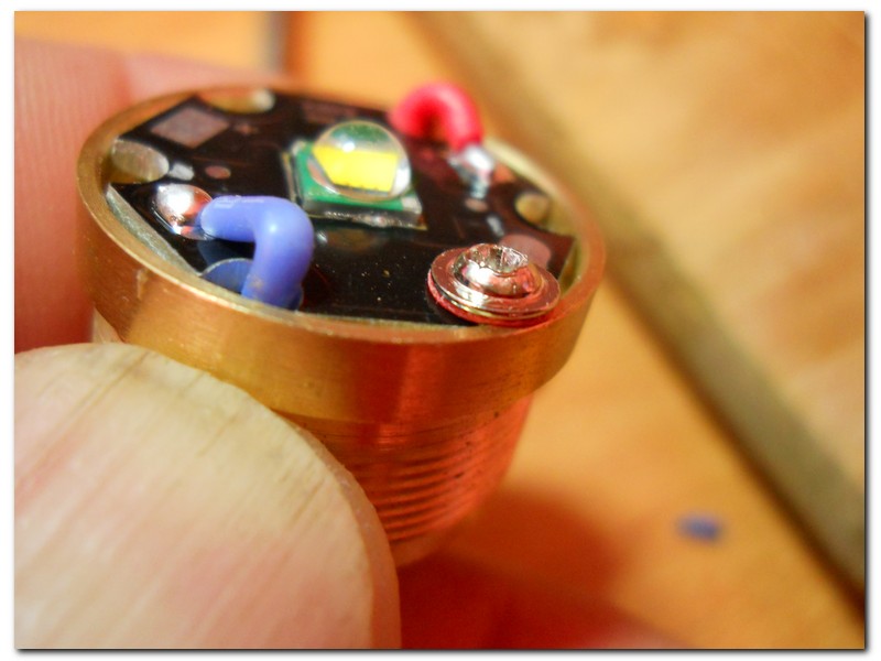

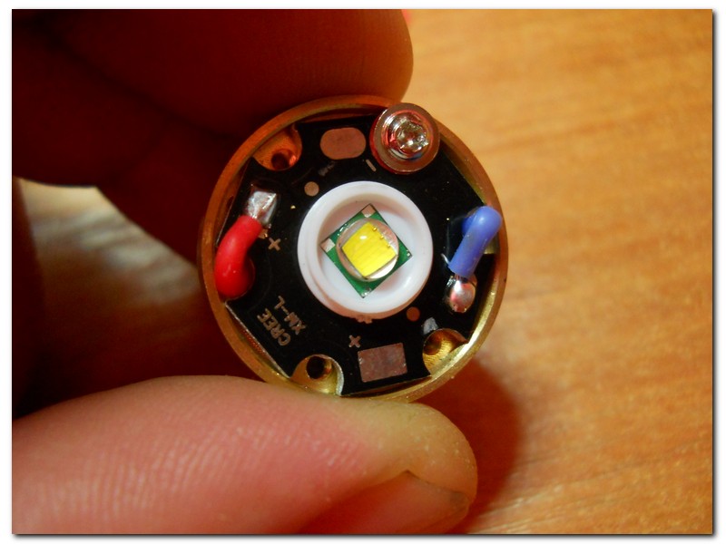

Чего-то решил заменить диод на "тёплый". Видать бесил зеленоватый оттенок вокруг хотспота.

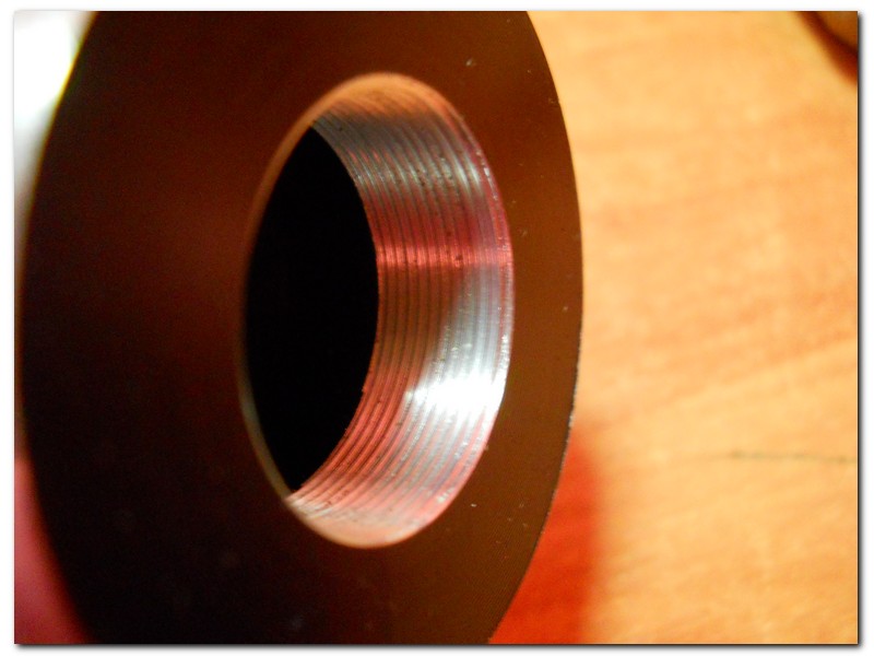

Разобрал голову - на дефолтном диоде "секонд эдишн" находится приличная по конструктиву центрирующая шайба.
"Звезда" прикручена к приличного веса бронзовой "пилюле" с помощью нормальных винтов (не саморезы/шурупы) через изолирующие шайбы.
Длина резьбы в голове , куда вкручивается "пилюля" не менее 12мм.
Термопаста под звездой присутствует, её кол-во видно на фото.
С помощью "паяльного столика для нищих" произвёл замену диода,
после чего проконтролировал тестилкой как оно получилось.
Перед установкой "пилюли" нанёс термопасту на её резьбовую часть.
Теперь светит примерно так:
