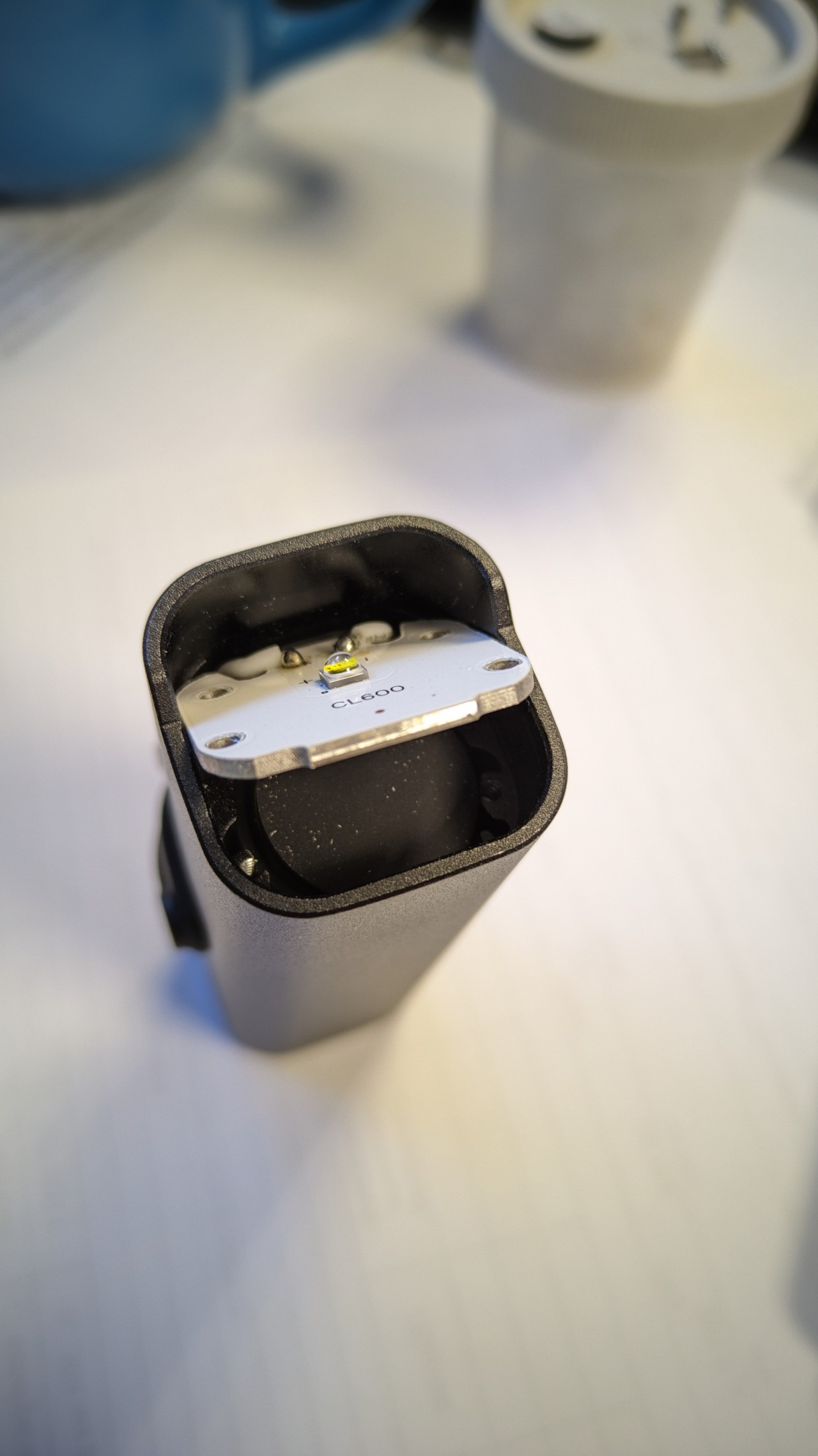

Приветствую, Copernik и сотоварищи.

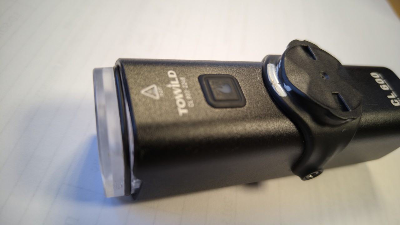

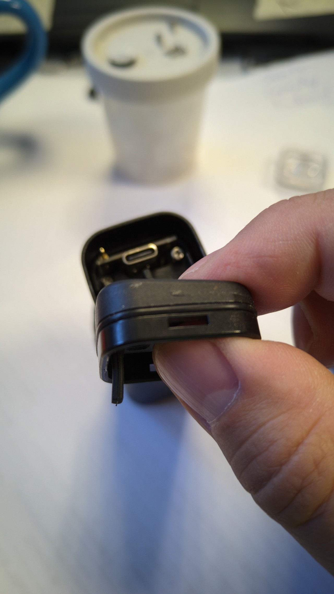

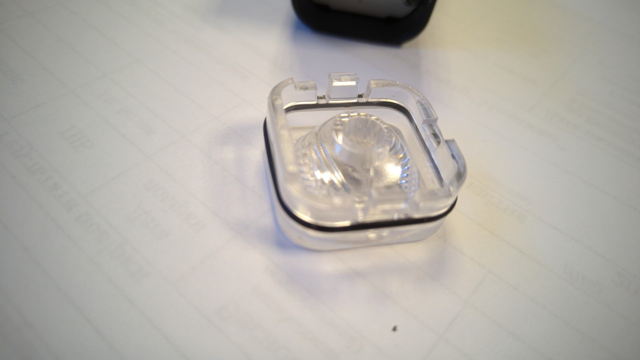

Собственно, пару месяцев обладаю этой же фаркой, но вчера я окончательно вскипел, когда на втором режиме мощности аккумулятор продержался чуть более часа.
И не зная о том, что он неразборный, сунул между линзой и корпусом стоматологический шпатель.
Собственно, клея нет и отчасти сделано весьма добротно. Как линза, так и задняя крышка просто плотно посажены с резиновым уплотнителем. И с той и с другой стороны по четыре мелких винтика освобождают все внутренности. Чтобы вынуть совсем - я выпаял ещё и пластину с диодом, но похоже, можно было обойтись и без этого.

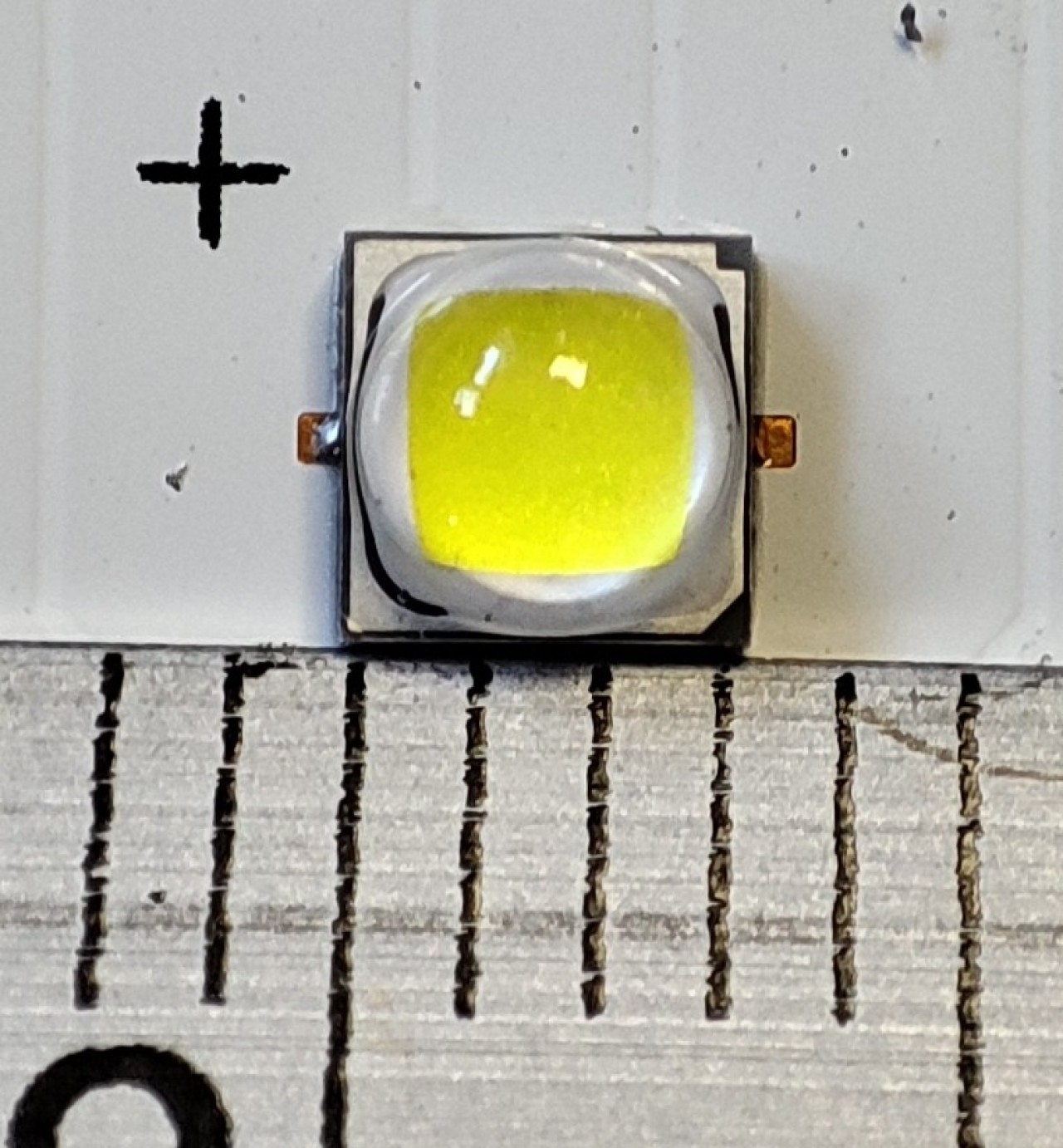

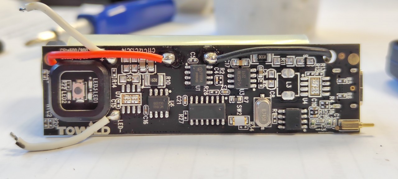

Собственно, диод сидит на алюминиевой пластинке 26.9х26.9мм, толщиной 1.6. Никаких признаков термопасты нет. Аккумулятор 18650, помеченный как 2000маха, в колбе-переходнике для 21700, по бокам резиновые уплотнители, общие размеры вполне себе позволяют заменить аккум на 21700, приварив (или припаяв оный) и засунув в не слишком толстую термоусадку.

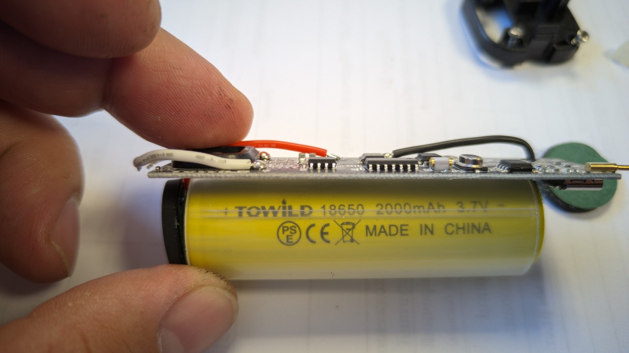

Собственно, штатный аккумулятор сейчас пока стоит на тестировании ёмкости, а я пока прикуплю банку 21700 и подумаю, что за диод потеплее сюда можно поставить.
Ну и несколько грубых иллюстраций, прошу прощения, что не в фокусе, снимал больше для того, чтобы самому потом знать, как собрать, чисто общий план

Посмотреть сообщение Сообщение от ter :
Об этом упомянуто в обзоре.
Этот
ter (02.08.2023)

По умолчанию Re: TOWILD CL600
Audio, спасибо большое, закажу.
Ну а покупал я без чтения обзоров, спонтанно как-то. Угодил на распродажу, когда базовая версия без пульта 7 баксов стОила, и времени менее часа до окончания. И решил, что всё не так уж плохо по такой цене, иметь копеечный флудерный ближний свет вдогонку к основному люминтопу для города. И таки для движения в неосвещённых парках и прочем как ближний для неспешной езды - он весьма хорошо дополняет, заполняя люминтоповские провалы.
Ну и моё незнание неразборности сыграло мне на руку. Оказалась фарка очень даже разборной и даже неплохо конструктивно. Охлаждение только вот недоработано.
P.S. По результатам тестирования батарейка оказалась 1454 маха. Не так уж и фигово, как для цены фарки-то. Но всё равно, я с утра забрал с почты самсунговскую пятёрку 21700 и буду впихивать её.
[Исправлено: ter, 02.08.2023 в 10:27]
Этот[/QUOTE]
На фотке диод размером 3х3мм. Туда точно подойдет "заменитель SST-40", который скорее всего формата 5050?
7 баксов
Для "конструктора" адекватно.
Там провал получается из-за угла между нижней полусферой и верхней полкой с диодом. По-хорошему надо было "задвинуть" светодиод в глубину отражателя - как у Феникса 25/35.
пятёрку 21700
По автономности будет "небо и земля".
ter (02.08.2023)

Meknotek, тут да, скорее сст20 или хпл нужно будет попробовать.
5050 я в линзу не засуну без напильника
или (просто господи) samsung lh351d....
в линзу не засуну
А какой там диаметр колодца под диод в ТИРке? В сборе она плотно прижата к звезде?

Диаметр колодца таки 6мм, пятимиллиметровый диод влез бы. В сборке садится плотно, линза в звезду упирается.
А вот 21700 в корпус не влазит по длине, зарраза, без напилинга корпусной детальки. Если заднюю стенку поставить на место и заизолировать хотя бы полумиллиметровой резинкой батарею, пластина с диодом торчит вперёд на 2.. 2.5 мм. И уже линза не станет. Чапай думать будет
Контактные площадки под 3535 и 5050 сильно разные. Как паять будете?
Печать на 3Д-принтере удлиненной задней стенки )
По диагонали будет семь. При желании можно было бы слегонца развальцевать.
А вот это нежданчик. Модельный ряд этих фар выглядел унифицированным по корпусу.
