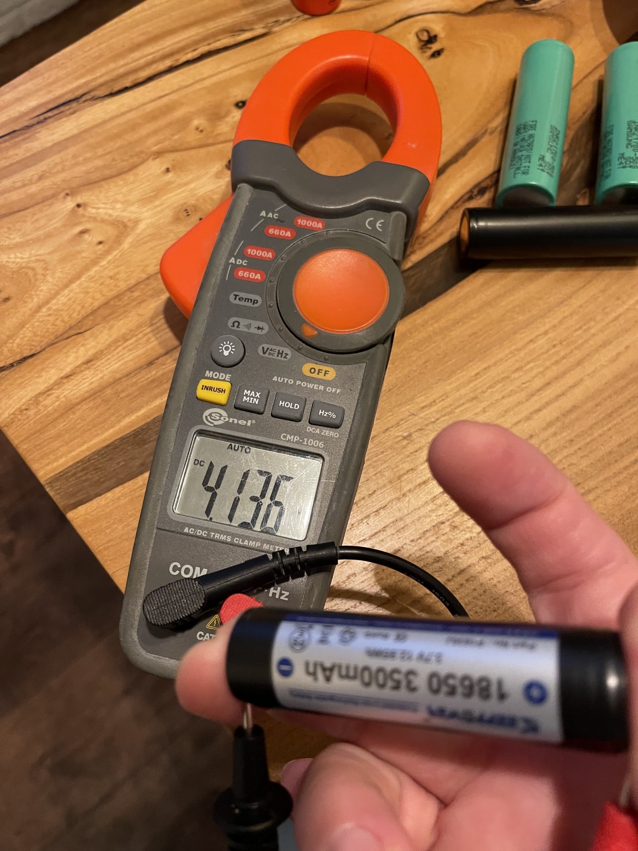

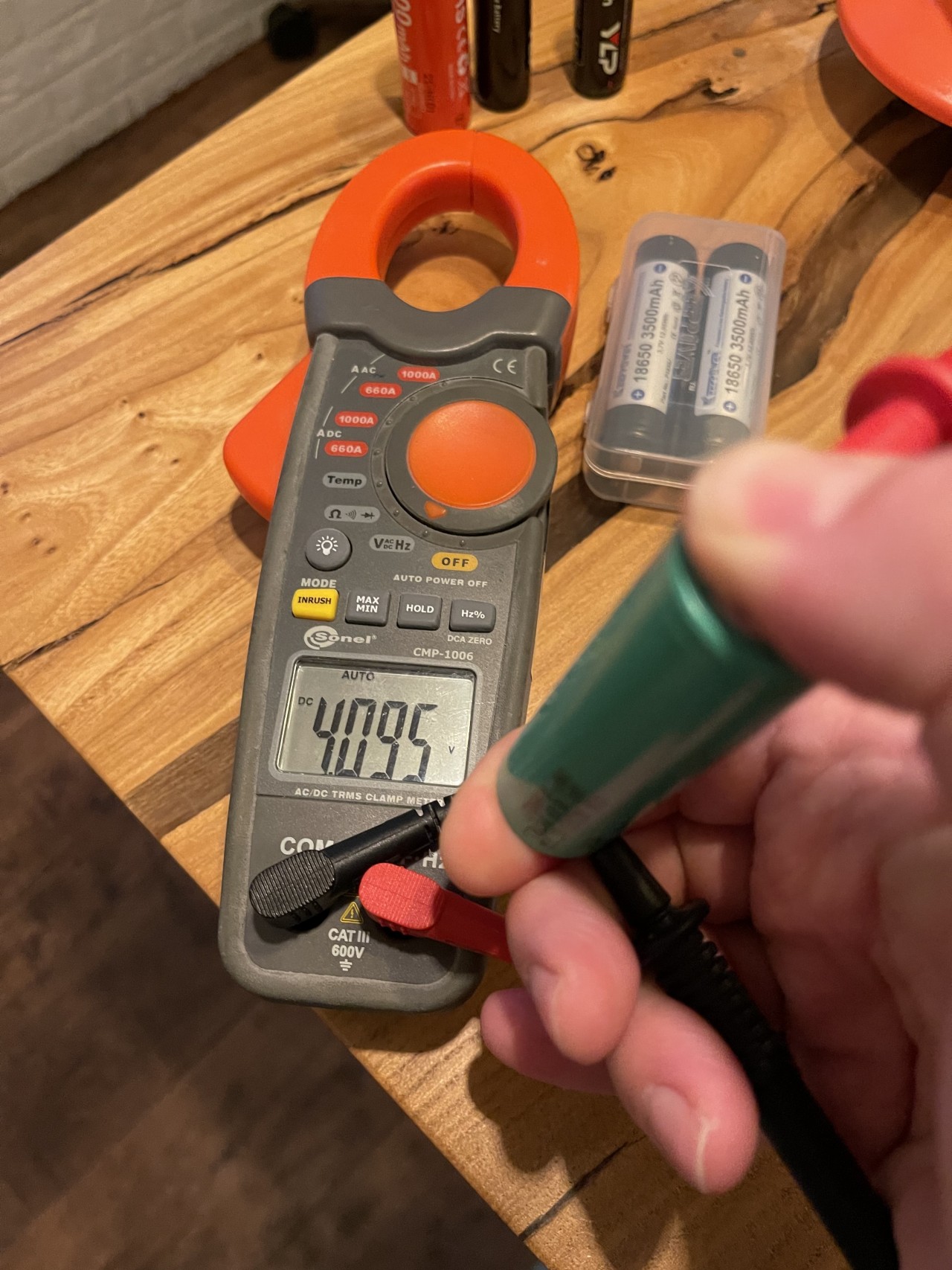

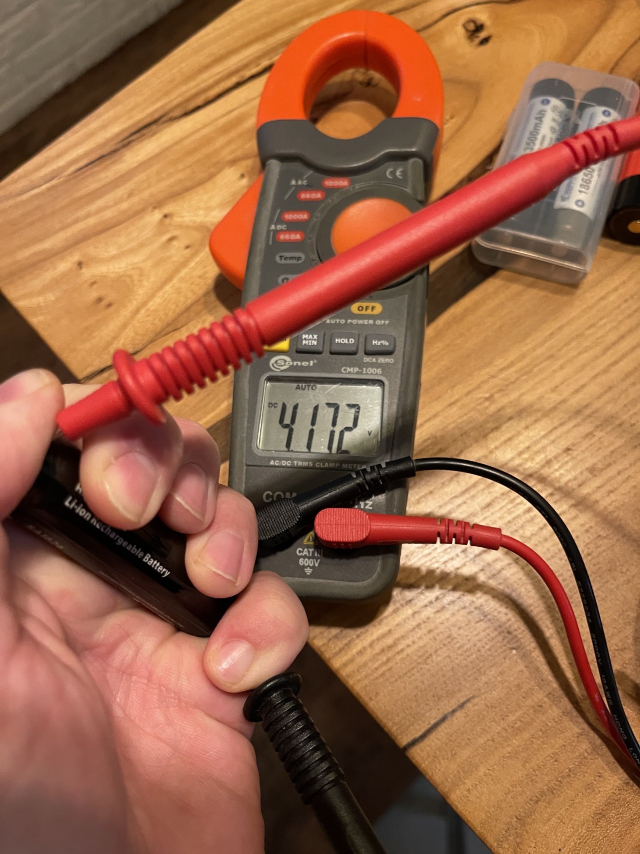

Посмотреть сообщение Сообщение от Сапер :
Evlamp,
Меня интересует конечное напряжение банки , после зарядки, в каждом слоте. Сколько оно? Ровно 4.2 вольта? Ниже? Выше? Есть ли разброс по напряжению, у аккумуляторов, после зарядки? И какой он. Банки без защиты интересуют. И не одну, по очереди, в каждый слот ставить, а сразу все четыре слота заполнить и, после окончания заряда, померить напряжение на всех четырёх аккумуляторах, будет ли разброс? И какой?
Смысл в том, чтоб одинаково зарядить комплект банок для фонаря, защиты не имеющих, с минимальным разбросом по напряжению. Для использования их в фонаре с последовательным соединением аккумуляторов. SkyRC MC3000 делает это хорошо. После заряда на всех четырех банках напряжение 4.18 вольта. Разброс идет только после цифры 18. Тысячные доли вольта, что не критично.
А вот как с этим делом у VapCell? Интересно было бы узнать. Если вас это не затруднит конечно.
На фото яркий луч 18650- 2шт, асе бим 21700-1, Самсунг 21700-2шт, кипповер 18650 -2шт. Именно эти аккумы заряжал в вапцелл
[Исправлено: Evlamp, 24.11.2022 в 09:06]
Evlamp вне форума   Ответить с цитированием Вверх
Сапер (24.11.2022)
