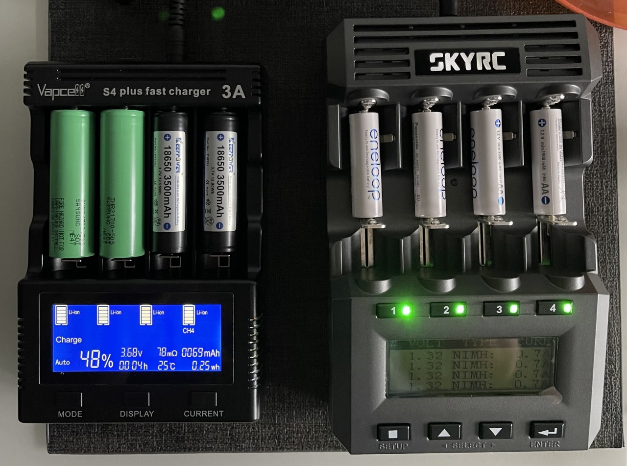

Пришли зарядки и аккумуляторы. S4 попроще, вставил и все автоматом, что нам, простым рыбакам и любителям природы, и нужно.)) 3000 нужно курить инструкцию, вставил АА ток зарядки 0,7А

Посмотреть сообщение Сообщение от Evlamp :
Там ЕМНИП 3 режима есть, начиная от Dummy и до полностью ручного.
В самом "ручном" вообще всё можно задать руками, начиная от порога отсечки при разряде и заканчивая порогом срабатывания dV/
В 3000-м очень удобная система сохранения настроек - можно один раз задать нужные настройки, например заряд до 4,20V током 1,5А, сохранить под номером 01 и в дальнейшем просто выбирать пресет 01 и всё.
Доступны 30 разных пресетов
Evlamp (22.11.2022)
Оооо , буду вникать…
Пока прочитал, что для энэлуп 0,7А ток зарядки вроде как допустимо. А разряжать тоже нужно? Иногда или постоянно?
ЕМНИП не менее 0,3С, где С - ёмкость. Чтобы конец заряда успешно ловить.
Я обычно 1 ампером заряжаю, но и 0,7А нормально.
Вообще не нужно. Ну может только для тестов.
Такой зарядкой грех не потестить. Можете потом перевести в про-режим и сделать тестовый пресет для тестов никеля (у меня он например настроен на разряд током 1А до 0,9V) и 3 пресета для лития на разряд токами 0,5А (для мелочи), 1А (18650, обычные прогоны) и 2А (18650, более суровые прогоны) до 2,75V.
Важный момент - разряд током 2А доступен, увы, только в одном занятом слоте, любом. Если хотя бы 2 слота заняты, то разряд максимум 1 ампером.
Кстати, она и графики снимать умеет, посредством компа и micro-USB-шнура. Очень интересная фишка.

Посмотреть сообщение Сообщение от Сапер :
Evlamp,
Ну и как там у VapCell? После зарядки четырех банок одновременно, напряжение на них одинаковое показывает? Если Вас не затруднит конечно.
Я вечером яркий луч 18650 поставил на зарядку, утром снял и в светильник. Ночью он отключился автоматически. До этого другой фирмы 18650 и 21700 были.
Что нужно сделать, пишите )

Меня интересует конечное напряжение банки , после зарядки, в каждом слоте. Сколько оно? Ровно 4.2 вольта? Ниже? Выше? Есть ли разброс по напряжению, у аккумуляторов, после зарядки? И какой он. Банки без защиты интересуют. И не одну, по очереди, в каждый слот ставить, а сразу все четыре слота заполнить и, после окончания заряда, померить напряжение на всех четырёх аккумуляторах, будет ли разброс? И какой?
Смысл в том, чтоб одинаково зарядить комплект банок для фонаря, защиты не имеющих, с минимальным разбросом по напряжению. Для использования их в фонаре с последовательным соединением аккумуляторов. SkyRC MC3000 делает это хорошо. После заряда на всех четырех банках напряжение 4.18 вольта. Разброс идет только после цифры 18. Тысячные доли вольта, что не критично.
А вот как с этим делом у VapCell? Интересно было бы узнать. Если вас это не затруднит конечно.
