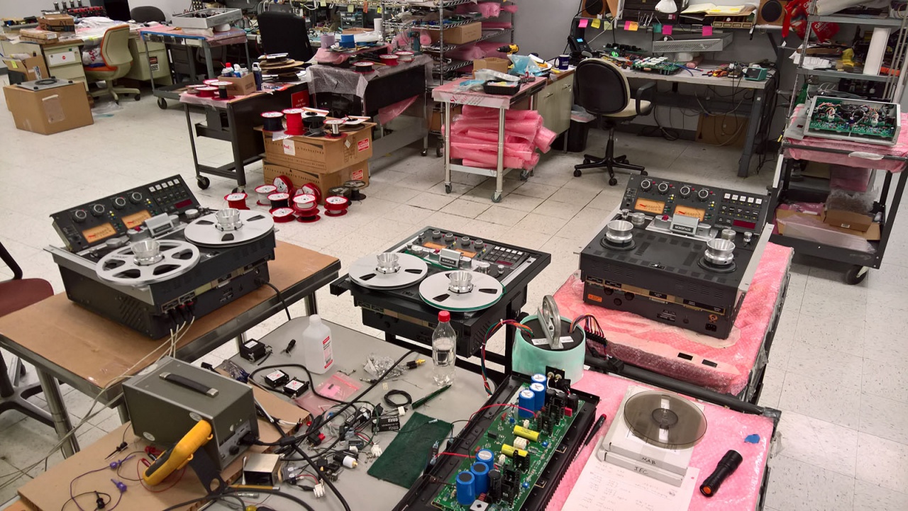

Аналог и цифра.
Есть чел на форумвоч, ник Flogger, коллекционирующий катушечные проф машины, если кому интересно, можно у него поспрашать.
