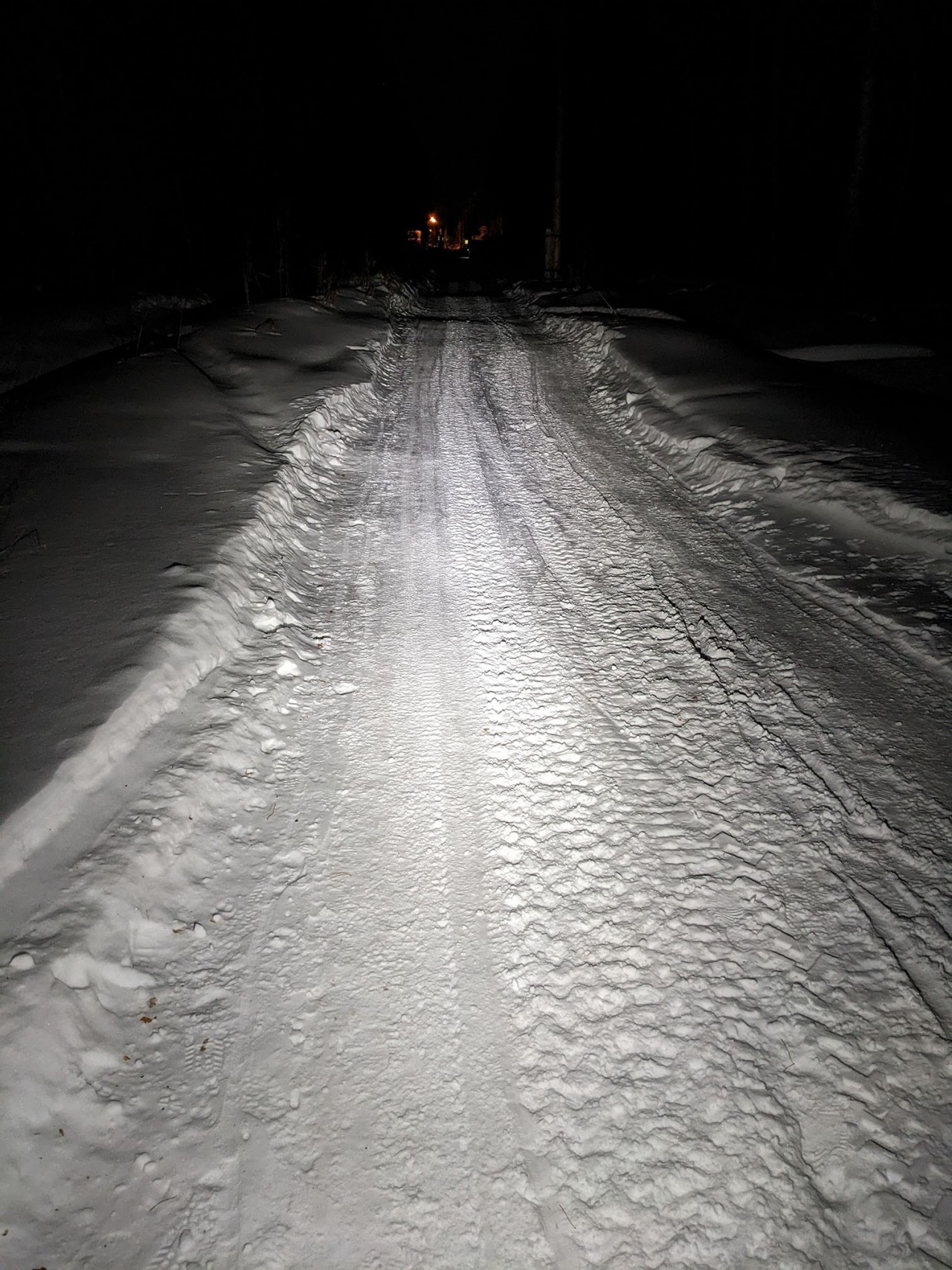

Позавчера катался по лесопросеке вдоль 10кВт ЛЭП-ки и сделал несколько фото. Расстояние между столбами ровно 50 метров, так что замеры +/- корректные.
На первом фото 100% яркость, обычный режим съемки. Расстояние до уличного фонаря с натриевой лампой ровно 250 метров, до знаков пешеходного перехода, жилая зона и ограничения скорости 225 метров.

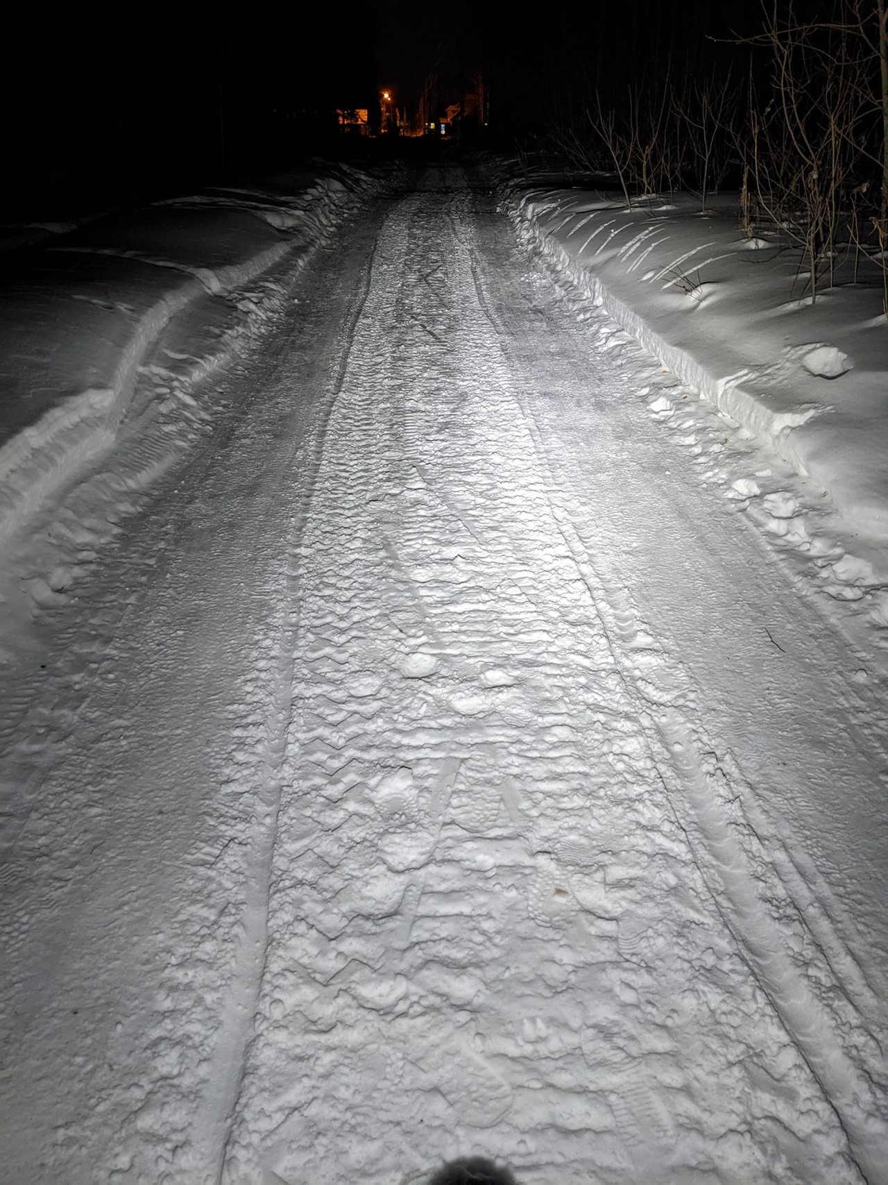

На втором фото расстояние до фонаря 225 метров, а до знаков ровно 200. Режим съемки ночной, яркость та же. Замечу что в плане цветопередачи второй снимок более похож на реальность. Еще добавлю, что разница по цветовой температуре между режимами 40% и 100% весьма ощутима и составляет примерно 500К, т.е. 5200/5700К
