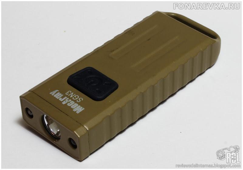

По умолчанию Re: Форумный наключник от Яркого Луча с логотипом фонаревки (голосование)
Идея - интересная, но фонарик сырой.
Форумный?
Дизайн знакомый.
Полагаю многие не
стали бы покупать его без лого фонаревки.
Резиновая затычка, не дает гарантии от протечки.
Диоды, можно было бы поставить и православные.
Наверное, как бывает часто, банально не хватает денег, при большем бюджете получилось бы лучше.

Ну то есть вообще бессмысленный фонарь.
А сейчас смысл в чем? Идея какая была? Скопировать MecArmy?

Ну Вы прям америку открыли, дизайн от мекарми, имя от трунайта, начинка из китая, ясен хрен без эмблемы фонаревки он никому нафиг не вперся

Exploder, Фонарь воплощает в себе все плохие стороны фонарестроения:
1. Встроенный АКБ.
2. ШИМ.
3. Отсутствие стабилизации.
4. Нет HI-CRI.
5. Скопированный дизайн.
6. Нет герметичности - три отверстия спереди и еще зарядка.
В общем все, что всегда на фонаревке считалось плохим тоном собрано в одном фонаре.
Надеюсь, в готовых экземплярах новых проблем не обнаружится.
