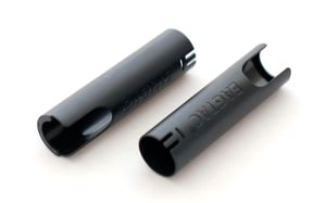

Простите что ещё раз вспомнил ту же песню, но в голде было бы .. ммм... секси-пафос (см. вложение (я в курсе что на картинке не голда, а лишь имитация)).
[Исправлено: Microb, 20.12.2013 в 07:43]
