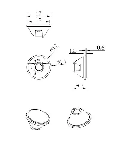

Сейчас просто посмотрел в истории своих заказов. А тогда, перед давнишним заказом - где-то на форуме кто-то ссылку давал.
Посмотреть сообщение Сообщение от gladius :
Я так понимаю , есть критерии типа марки диодов, диаметру и т.д. ?
Ну можно смело для Н04 ориентироваться на приведенные в лоте на ТИР-ку размеры:

Не нравились мне, как 45_60 градусные тирки для скила сочетаются с квадом е21..
А тут взгляд зацепился за ту самую, на 90 градусов:
.. Ну и понеслась, пока все остальное в пути)
Какие подводные?
Не проходит по высоте. Надо стачивать, подплавлять (делал по старинке, зажигалкой вполне себе, главное не перегреть, а то пузырями пойдет, удобнее и быстрее полировки, результат не хуже).
Но колодец расширять, чтоб края не покоцать - очень неудобно, тут только полировка/горячий конус.
Далее наискось срезать/сточить края тирки, поставить ее на место, нагреть безель скилханта и очень аккуратно вжать на место. Герметичность хуже не стала, но после стачивания по высоте - свет стал ещё шире..
Кому нужен действительно широкий свет без артефактов - советую, 20 минут колхозинга того стоят.
