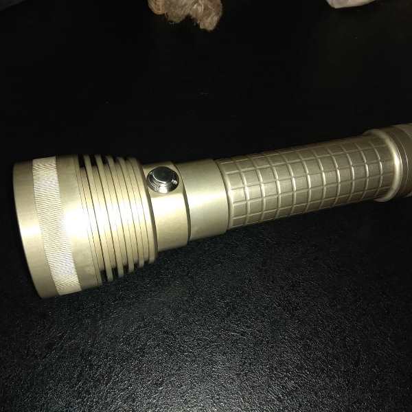

Медветь, во-первых ГЕРАсима не трогать он уже есть.
Во вторых чего такая дубина и без шипов?
Тамагоч не одобрит))
Можно трубу под 3х20700/21700, в паралель
В третьих это канешна не Зевс и даже не 2 и не 3
Это хз даже как обозвать...

k_4, Не очень-то и тяжёлый (что на фото). 150 и соответственно 180 гр без аккумов *1/2 26650*.
Три 21700 - мало. Четыре в два ряда - самое то! Туба по диаметру как раз в размер головы, длина оптимальная, положительная (или нулевая) плавучесть. Руку не тянет
ПыСы. Короткую тубу диаметром 50мм в обхват держать не оч. удобно (если 3х21700).
[Исправлено: Медветь, 15.01.2019 в 20:31]

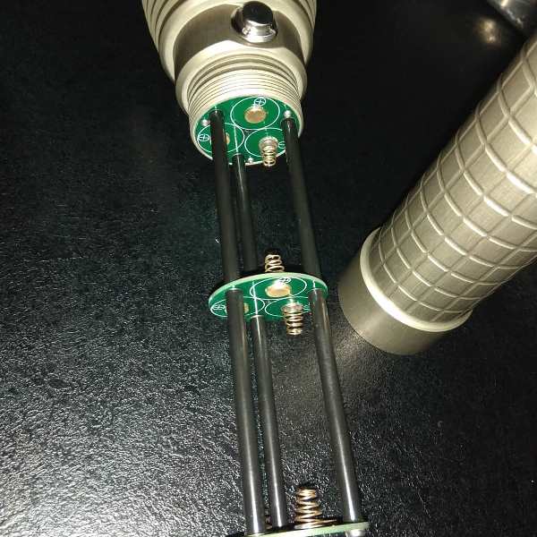

Медветь, может на это башку захренякать, и закончить на этом? Сюда и 4х21700 и 4х26650 зайдут нивапрос...
Да и реф сюдой 50мм зайдет на ура

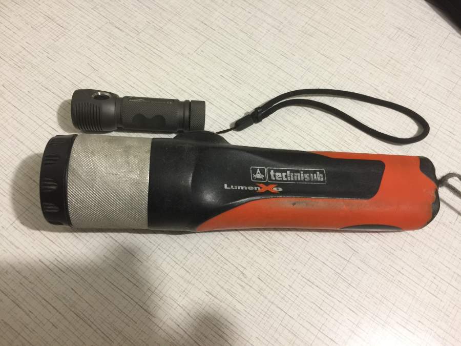

k_4, Люмен Х6 штук десять уже переделал на литий. Из них два крайние - как раз на 4s 21700. Там переключатель не рассчитан на большие токи, пластины подгорают, приходится разбирать - менять и серебрить. Мастодонт.
А вот если такой сделать, вместо 3s2p 18650, на 2s2p 21700 - конфетка будет!
