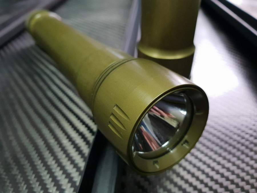

Старый 15.01.2019, 19:11 Автор темы   567
k_4
Аватар для k_4
Регистрация: 08.04.2013
Сообщений: 544
Сказал(а) спасибо: 525
По умолчанию Re: Проект "Zeus"
k_4, пробовал гладкий от L2 - отлично!
Есть реф С8 , пробовать будем ?

Старый 15.01.2019, 19:21   568
ser-kras
Светят.Зашёл на огонёк :)
Регистрация: 20.01.2013
Сообщений: 3369
Сказал(а) спасибо: 1469
Ну, так от Зевса ничего не останется...
На досуге равве

Старый 15.01.2019, 19:45 Автор темы   574
k_4
Аватар для k_4
Сообщений: 544
Ерунда, скорее всего, получится. Я пробовал растачивать SMO С8 под матыгу - артефакты вылазят.
На этот случай у меня есть офигенская тирка
Медветь (15.01.2019)
