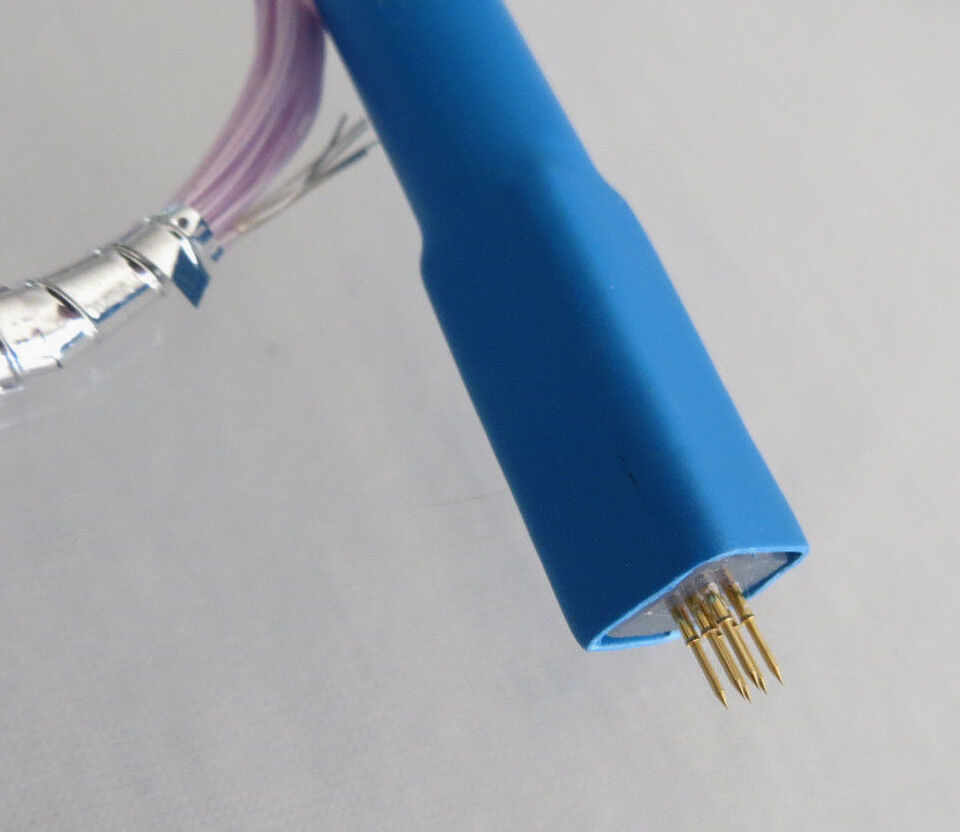

А кстать, кто тут работал(ет) с тинькой 10ой ? Подключаться к ней, задачка ещё та. Яж и вход RESET задействую, то чтоб перешить над 12в на этот вывод подовать.
В своё время я придумал клипсу как к этой блохе без проблем подключаться и программить даж если она впаяна.
Выглядит вот так:
Не хочу повторяться, потому кому интересно, более подробно почитать\посмотреть можно на дружеском форуме:http://forum.easyelectronic...

...по последней вашей ссылке, маленько не то, что я хочу сделать. Ну или я чего то там у них не допонял. А потом, когда сам делаешь - знаешь все недочёты свои и какова надёжность - опять же модернезировать без проблем под разные фонарики.
Своя клипса при наличии готовых стандартных для внутрисхемного программирования.
...а вот тут пжалусто поподробней, может действительно зря парился целый день или два, уже не помню. Если что то утверждаете, то подтверждайте ссылкой, очень буду признателен.

Типа такого:
Только не понятно, где их по нормальной цене купить, когда-то находились на таобао, до $10, а сейчас не видно.
