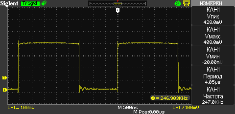

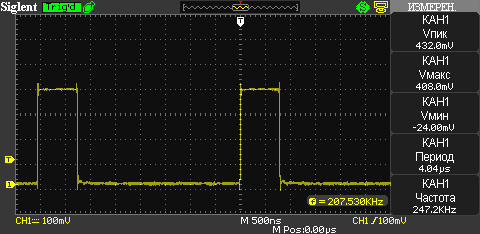

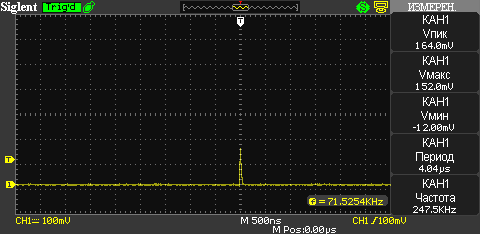

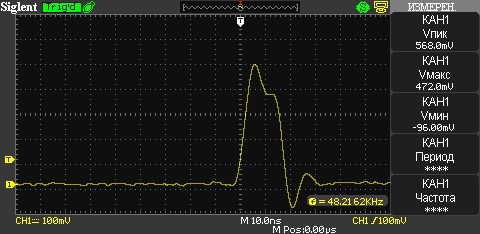

здравствуйте Tamagotchi, решил проапгрейдить своего "кинга" вашим драйвером, драйвер завелся сразу, но с глюком - все режимы работают кроме минимального, на выходе мк такая картина:
мунлайт
минимальный
минимальный (увеличение)
средний
средний2
максимальный
турбо
а это минимальный режим на затворе полевика:
в остальных режимах вроде бы норма:
все компоненты как в приведенной схеме кроме светодиодов, 3х xp-g2.
потребление драйвера при 4.0v получилось такое:
Мунлайт - 50mA
Минимум - 10 mA
Средний 1 - 180 mA
Средний 2 - 730 mA
Максимум - 2.34A
Турбо - 5.3A

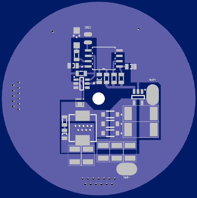

почему может глючить минимальный режим? может разводка печатки виновата?
печатка:
еще момент, индуктивность (IHLP2525EZER3R3M01) в турбо режиме довольно сильно раскаляется, точно измерить темп-ру нечем, но палец не терпит, так и должно быть?

минимальный режим заработал, после того как изменил разводку платы
ток потребления уменьшил, поскольку в максимуме очень сильно греется индуктивность, в турбо тем более
при напряжении 4.0в, шунт 0.1ом потребление получилось таким:
Мунлайт - 40mA
Минимум - 50mA
Средний 1 - 140mA
Средний 2 - 410mA
Максимум - 1.17A
Турбо - 2.6 A
транзистор заменил на CSD16327Q3
пока все вроде норм, буду дальше тестировать

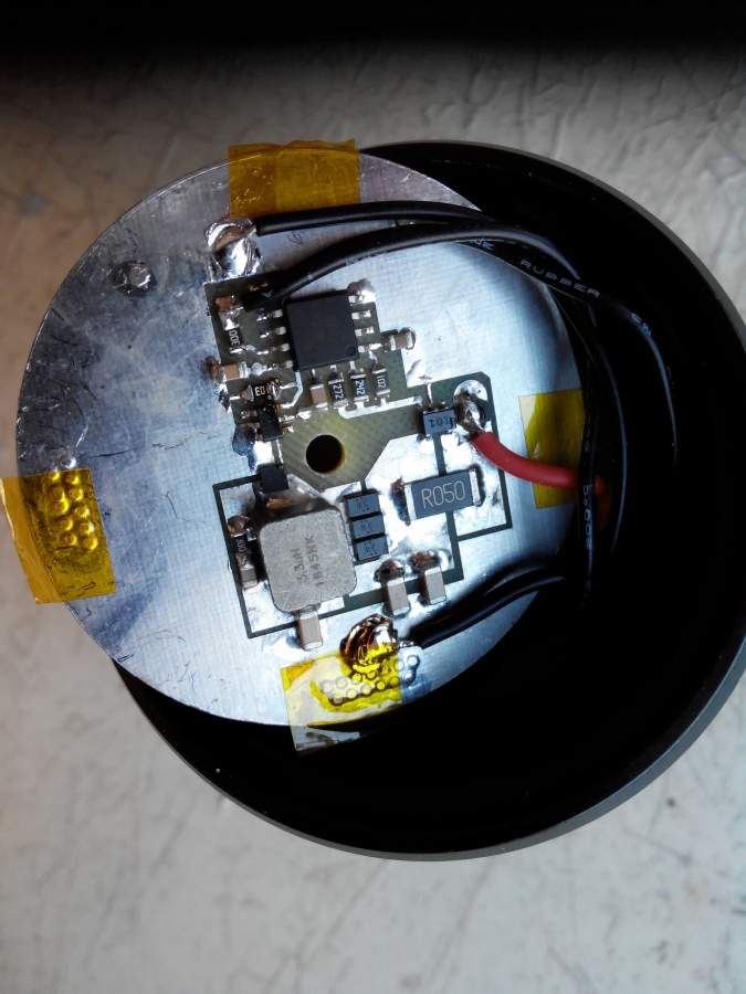

фото платы, торопился даже флюс не смыл
ID:	196530 Нажмите на изображение для увеличения
