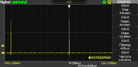

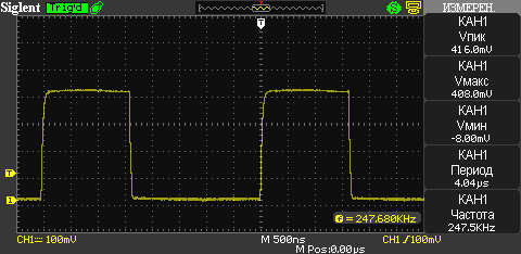

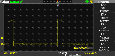

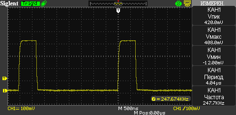

здравствуйте Tamagotchi, решил проапгрейдить своего "кинга" вашим драйвером, драйвер завелся сразу, но с глюком - все режимы работают кроме минимального, на выходе мк такая картина:
мунлайт
минимальный
минимальный (увеличение)
средний
средний2
максимальный
турбо
а это минимальный режим на затворе полевика:
в остальных режимах вроде бы норма:
все компоненты как в приведенной схеме кроме светодиодов, 3х xp-g2.
потребление драйвера при 4.0v получилось такое:
Мунлайт - 50mA
Минимум - 10 mA
Средний 1 - 180 mA
Средний 2 - 730 mA
Максимум - 2.34A
Турбо - 5.3A
почему может глючить минимальный режим? может разводка печатки виновата?
печатка:
еще момент, индуктивность (IHLP2525EZER3R3M01) в турбо режиме довольно сильно раскаляется, точно измерить темп-ру нечем, но палец не терпит, так и должно быть?
[Исправлено: exe, 16.11.2017 в 09:12]

Ничего не видно. Нет картинок.
Посмотреть сообщение Сообщение от exe :
Это явно не для Кинга драйвер - слабоват он, на долговременную работу на максимальном токе не рсчитан, он для EDC, где пара минут в лучшем случае на турбо отпашет и потом ТК сбрасывает.
[Исправлено: Tamagotchi, 17.11.2017 в 00:01]
поправил
ну турбу я думаю резистором подкрутить можно до более вменяемых токов, собственно меня все устраивает, кроме глюка с минимальным режимом, из за него не понятно работает фонарь или нет, если случайно в таком режиме забыть фонарь, то будет высасывать батарею т.к. светодиоды не светятся, а ток порядка 10мА тратится впустую
  Ответить с цитированием Вверх
