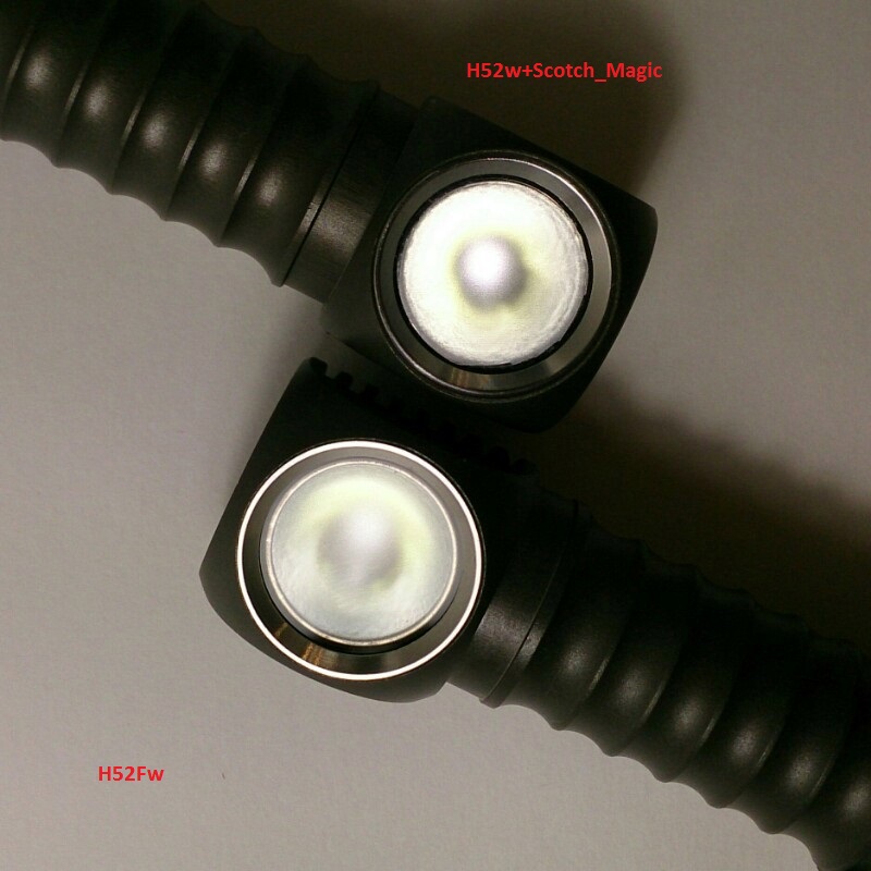

Приехали ко мне H600Fw и H52Fw.
Добавил скриншоты сравнения H52Fw и H52w+Скотч.
Свет у F версии заметно шире чем у обычной, но со скотчем.
Вот так выглядят H52w+Скотч и H52Fw снаружи:
Convoy: S3 TIR45°, S3 Tripl Nichia, M2. ZebraLight: H600Fw TIR60°.
[Исправлено: Тагир, 18.11.2014 в 18:56]

Старый 19.11.2014, 01:26   45
alexsav
фонарных дел любитель
Аватар для alexsav
Регистрация: 27.05.2012
Сообщений: 3884
Сказал(а) спасибо: 2928
По умолчанию Re: Как я сделал H50fw из H50w (фотоинструкция)
А не прроще и безопасней алмазной наждачкой без фанатизма стекло потереть?
может оно и проще ,но ,лично у меня был случай со спарком SD6 -- купил к нему два дополнительных сменных рефлектора для *дальнего* света и решил из одного сделать что-то подобное для *средней* дистанции.
взял маленький алмазный брусочек и его торцом заматировал (зацарапал)наружную поверхность стекла рефлектора ,затем смочив палец решил собрать и удалить со стекла получившуюся в результате этого стеклянную пыль , ии... стекло дало трещину.
в данный момент рефлектор с треснутым стеклом находится у triloded ,можно попросить его сфотать.
что хотел сказать -- ежели в зебре треснет стекло после его матировки путем зацарапывания ,то проблематичней его будет поменять ,чем в спарке рефлектор ...

Небольшое дополнение по поводу скотча 3M:
Матовый скточ бывает нескольких видов - в теме упоминается Magic Scotch (по нему можно писать, не оставляет жирных разводов на бумаге - упаковка зеленого цвета (пример на оффсайте)
Он хорошо матирует, но слишком хорошо приклеивается - страшно за просветление, и снять потом его сложно (рвется, отрывается по частям)
Так же у фирмы 3M имеется removable scotch - Упаковка синиего цвета (ссылка)
Он съемный, матирует немного хуже, но снимается сразу, без труда, не оставляя следов.
