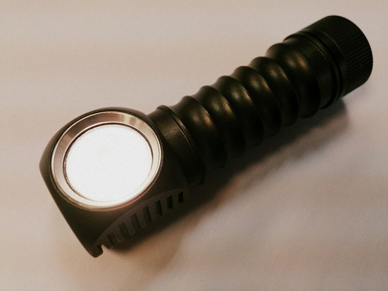

:sun_smile: Как я сделал H50fw (флуд, flood) из H50w! Фотоинструкция!
На сколько я знаю, у зебр с индексом F для того чтобы сделать пятно шире изнутри стекла приклеена плёнка стекло сделано матовым!
Я купил версию без индекса F (матовое стекло), т.к. не всегда нужен такой широкий свет и с прозрачным стеклом меньше слепнут от боковой засветки окружающие.
Но, т.к. всё-таки иногда нужен более рассеянный свет, стал думать как бы и из чего свою H50w превратить в H50fw.
Пробовал клеить на стекло разные матовые плёнки и скотч. По разному пытался ровно вырезать круг.
В итоге получилось следующее (некоторые картинки спрятал под спойлер):
Я понимаю что для многих возможно это покажется ерундой, но, даже если я помогу хотя бы одному человеку, значит старался не зря.
1) Купил в канцтоварах Scotch Magic (нужно брать именно его. он того стоит):

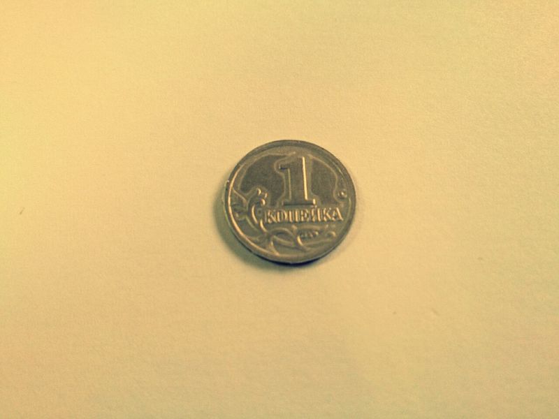

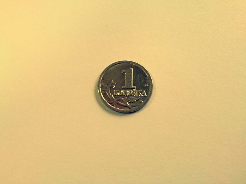

2) С трудом нашел монету 1 коп.:

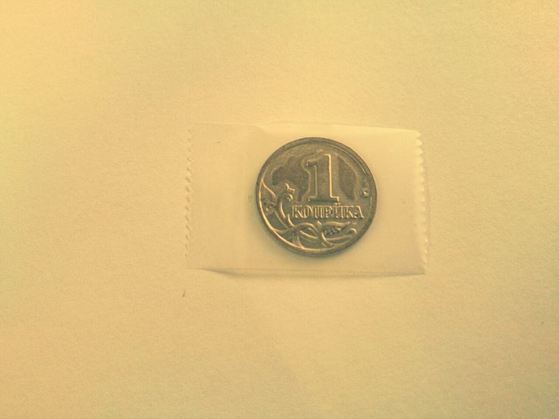

3) Обклеил монету скотчем с одной стороны, предварительно увлажнив чтоб сильно не приклеилась:
4) Аккуратно острым ножом срезал выступающие за габариты монеты части скотча:

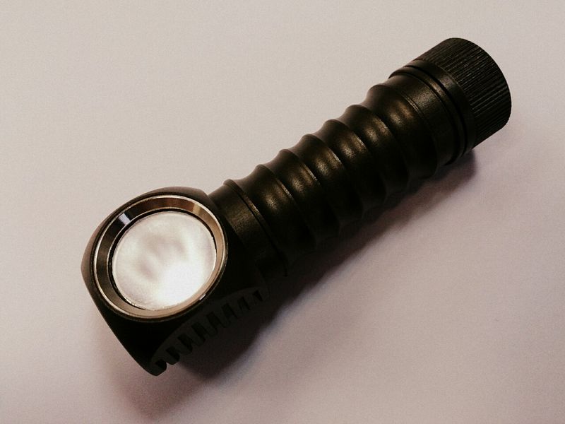

5) Очень аккуратно снял скотч с монеты и приклеил на зеброчку:
Вот так выглядит Scotch Magic на стекле:
Потолкошоты:
Настройки фотоаппарата одинаковые.
Выдержка 1/10, ISO 400. До потолка 2,4 м.

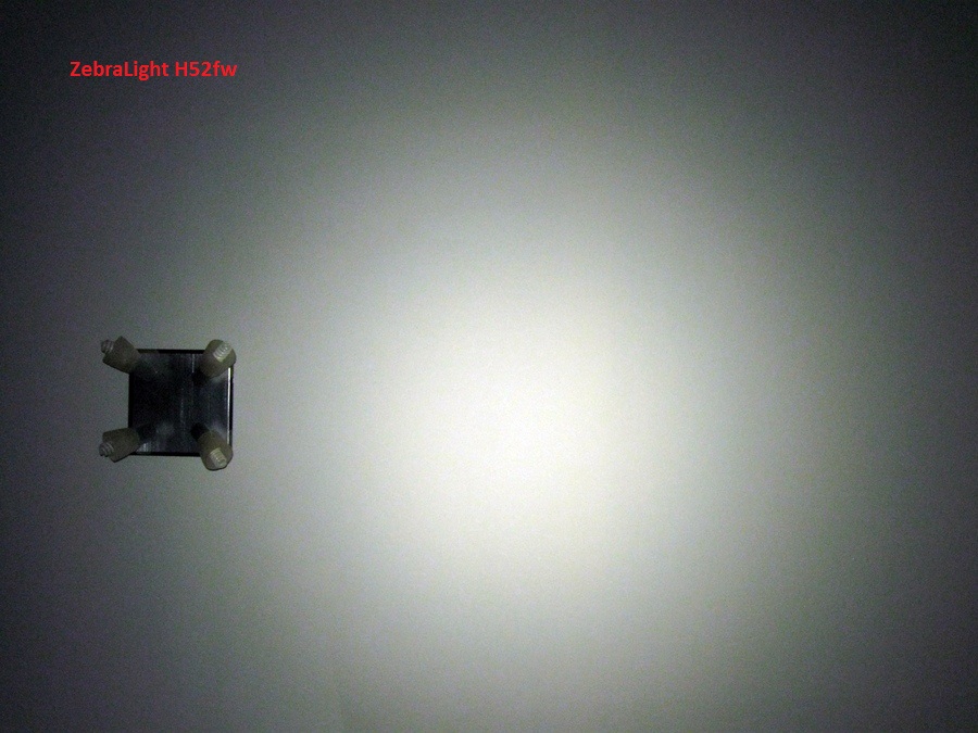

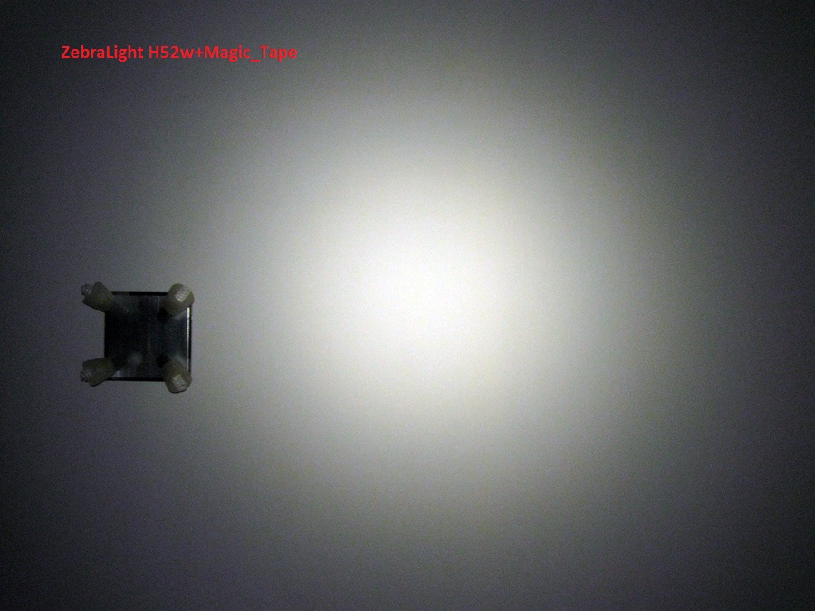

h52w
h52w+scotch_magic=h52hw
h52fw
h52w+scotch_magic
Скотч вот такой: http://www.komus.ru/product...
Снимается хорошо и не оставляет следов. В то же время держится достаточно крепко.
Подобрав монету под размер стекла, можно зафлудить и другие модели фонарей.
Например монета в 10 коп. идеально подходит по размеру для некоторых фонарей 1*18650 (например к Convoy S серии).
Спасибо за внимание! Надеюсь кому-нибудь помог!

Я этим скотчем С8 заклеивал в два слоя, получилось много заливного света. Пошире бы скотч купить, а то я нашел только 19 мм.

Тагир, спасибо!
В ближайшее время мне предстоит тот же процесс, здорово вышло, подробно описали "рецепт"!
Посмотреть сообщение Сообщение от Тагир :
На сколько я знаю, у зебр с индексом F для того чтобы сделать пятно шире изнутри стекла приклеена плёнка.
Нет, у этих зебр именно стекло, матированное изнутри.

Посмотреть сообщение Сообщение от ostro169 :
Тут написано что плёнка под стеклом: https://forum.fonarevka.ru/...
Возможно это раньше было так, а сейчас исправили, не знаю.
Несколько раз встречал подобное утверждение на этом форуме.
Может у кого-нибудь разбивалось стекло на зебре с матовым стеклом?
у кого-то разбивалось. dsche ремонтировал. Там именно стекло
У меня разбивалось Н31FW. Матовое стекло

Тагир, сто лет в обед стекло матовое. Причём матирование очень хорошо подобрано по соотношению дальнобойности и рассеивания.
Разные материалы совершенно по разному пропускают и рассеивают свет, на выходе разные результаты.
Вот так вот сходу не стоило заявлять про F, обычно такие советы со скотчами, пакетиками для ламинирования и тд даются просто чтобы человек примерно понял что есть флудерный фонарь и будет ли он ему удобен.
Нельзя сравнивать рассеиватели zebra,EagleTac и ряда других фонарей со скотчиком мутным, это разные вещи.

Mikkilighter, да, поспешил. Уже написал модератору чтобы дал права на изменение первого сообщения.
Просто не раз встречал утверждение что плёнка там, но опровержений не видел

Тагир, как описание способа кстати отлично, я таких спиралек и погрызанных овалов вырезал, что смешно было смотреть, хотя размечал всё тщательно, казалось бы. Потом правда поехал к другу рекламщику и на станке легко вырезали.
Плёнки тоже разные бывают, есть специальные оптические с заданными параметрами.
Mikkilighter на форуме   Ответить с цитированием Вверх
Спасибо! Вы сами пробовали?
У кого-нибудь есть возможность сравнить F версию с обычной+скотч?
В прошлом году сравнивал H600Fw с H600колхозоFw - практически не отличаются.
Я к чему вопрос задал...
Вчера с ребенком гуляли (в 5 уже темнеть начинает, а площадки плохо освещены). Забра у дочки (полтора года) на голове.
Не сказать что прям небо и земля разница по ощущениям.
Шире немного - это да, но для улицы не существенная разница.
На расстоянии вытянутой руки вроде получше.
Раньше гулял с ручным. Несколько раз случайно ослеплял дочку.
Поэтому отказался от этой схемы. Теперь она меня (и не только) слепит.
Приходится яркость уменьшать и направлять поток чуть ниже.
[Исправлено: Тагир, 07.11.2014 в 10:43]

я делал для маглайта в свое время стекло сам. зашел к рекламщикам и на шару вырезали мне лазером кругляк 45 мм из 1,5 мм матового оргстекла. и было мне счастье.

fox_count, к сожалению такой вариант к зебре не подходит.
Для разборных фонарей вариант хороший. Вот только не плавится ли оргстекло?
Люди писали что включенный фонарь сделал дырку в кармане куртки.
