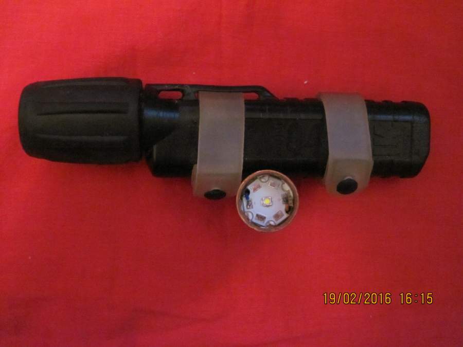

около 8 лет в загашниках пылился Underwater Kinetics ELED Q40 mini ,на древнющем светодиоде (что то типа Luxeon)
Фонарик протек, и поэтому внутри были красивые наросты и окисленные контакты.
Вообщем разрезал корпус, вытащил потроха. Ввсе отполировал в зеркало. Родной драйвер оказался живым. Светодиод заменил на XP-E Amber (где-то тут вычитал,что это труъ подводный свет) Скоро поедет плавать
ps клевое всетаки название у бренда

По умолчанию Re: Фонарики Hemi
Неплохой для своего времени фонарик.
Один из первых моих светодиодных.
Больше 10-ти лет служит верой и правдой, но переделанный на универсальное питание 3v - 20v, можно ставить и никель, и литий.
В стоке - плохой (никакой) теплоотвод.
Выточил новую медную пилюлю, втиснул в неё драйвер на 1.25А и нейтральный XP-G2.
Лёгкий запасной бекапник на разгрузке.
я тут подумал...наверно,даже не 8 лет лежит, а более 10.
что самое странное - светодиод там был типа luxeon LXHL-PW01, но сидит он,как мне показалось,на пластиковой втулке о_0 причем даже термоклей там был. Я думал металл анодированный черный.. Пошкрябал - блеска нету. Теплоотвод можно было доработать,конечно, но пусть сначала в таком виде поработает.
Блин, я думал в хвосте куча окислов,а когда отпилил заднюю часть - понял,что там в принципе все ок, коррозия только на верхнем контакте. Зря пилил корпус=(
Заклеил в два захода дихлорэтаном, но вот не знаю, насколько это надежно получилось
Медветь (06.04.2018)
