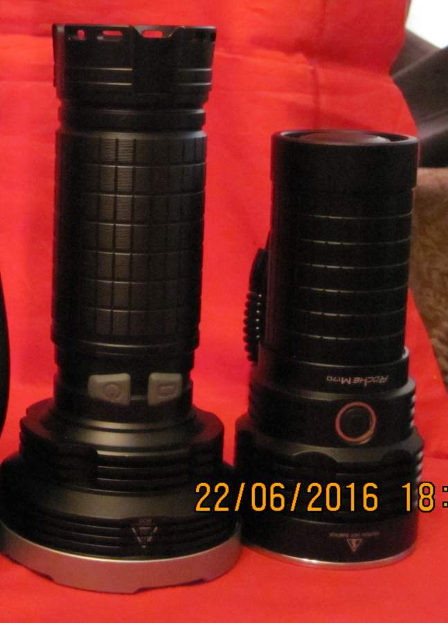

для опытов могу предложить (и переслать) свой четырёхглазый..
капец он здоровый на фоне рошика

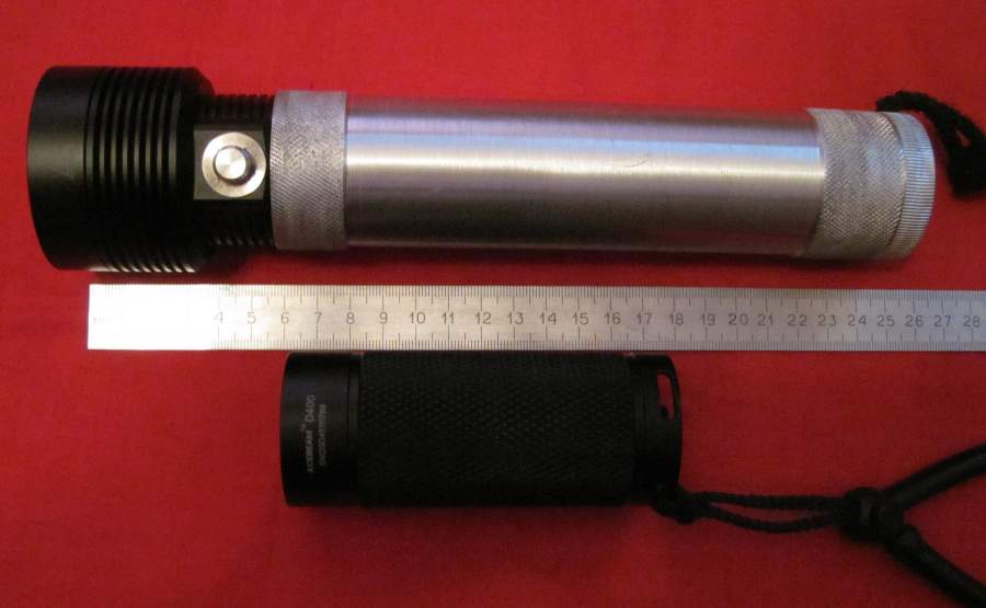

..эту тушку не взял, для своей головы сделал питание 3s2p фото
