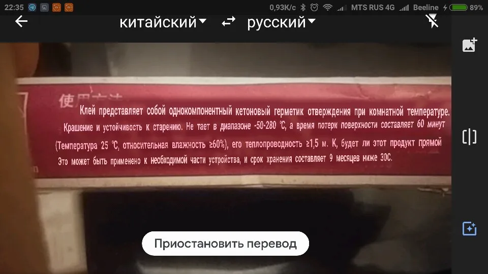

Во первых, термопасту никто не запрещает мазать. Термоклея достаточно нанести несколько точек по периметру звезды, или вообще снаружи звезды (между звездой и стенкой).
Во вторых, крепкий клей ведь не нужен, нужен малопрочный с высокой теплопроводностью. Копеечный "Tian Mu RTV silicone rubber" имеет коэффициент теплопроводности получше многих термопаст -- 1.5 Вт/(м·K), та же КПТ8 проводит тепло хуже.
В третьих, эпоксидка вообще не может так закрепить звезду. Вы же обычную использовали эпоксидку, не эластичную? Клеевой шов будет сорван из-за разницы теплового расширения звезды и корпуса, наверное при первом же "турбо".
А термоклей на такое рассчитан, он достаточно эластичный для таких перемещений.
Посмотреть сообщение Сообщение от Freeri :
А термоклея у меня нет, я так понял у них срок годности пол года (в холодильнике)
Тот-же копеечный "Tian Mu RTV silicone rubber" штатно может храниться 9 месяцев при до 30°C.
У меня третий год храниться на балконе. Пока еще не начал расслаиваться. По отзывам, где-то через три года, он начинает расслаиваться. Но вроде-бы, если перемешать, свойства и клеится и переносить тепло сохраняет (не проверял, у меня еще не расслаивается).

Последняя активность: Сегодня 19:48
Сообщений: 4516
Записей в дневнике: 5
Сказал(а) спасибо: 2382
По умолчанию Re: Как можно модифицировать Skilhunt h03 RC ?
Можно ссылку на али или ебей?
Старый 10.02.2020, 23:57   32
ceramic
Аватар для ceramic
Сообщений: 7998
Сказал(а) спасибо: 934
Ну, например, https://www.aliexpress.com/...
По цене не искал, что вывалилось в поиске.
Единственное, что под таким названием есть несколько модификаций, отличаются цветом коробки и тюбика. Параметры заявлены одинаковые, но вроде бы в желтой коробке с красным тюбиком самый стабильный по времени. Но это вроде бы, по единичным отзывам, у кого разные были. У меня есть только такой.
Там в отзывах фото как раз с фиолетовой коробкой. Насколько это реально имеет значение я не знаю.

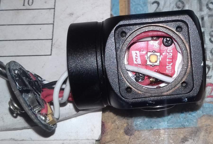

Вставлю свои три копейки в тему:
H03 RC, диод SST20 hi cri на noctigon-e
пришлось подточить по периметру звезду, отверстия сверлом 1мм, саморезы из считывающей головки dvd плеера, которые в тело пластмассового корпуса вворачиваются.......
joka008 вне форума   Ответить с цитированием Вверх

Можно не подтачивать, 16 мм noctigon ложится и так, правда запихивать не очень удобно.
Посмотреть сообщение Сообщение от joka008 :
..отверстия сверлом 1мм, саморезы из считывающей головки dvd плеера, которые в тело пластмассового корпуса вворачиваются.......
тоесть резьбу в голове не резали, а просто ввернули саморезы в засверленные отверстия ?

MAX-MX, входит то он входит, но близко к пайке на кнопку и проводам с разъёма зарядки..... А саморезы на то и саморезы, идеально вошли и ощутимо упёрлись в звезду.
