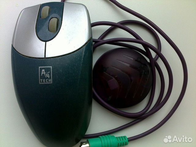

По умолчанию Re: Форумный квадрофонарь от ЯЛ: интерфейс
вместо ползунка можно приделать колечко-колёсико - крутить легко и приятно, действие строго соответствует скорости и направлению вращения
а чтоб сохранить целостность корпуса, приёмник пакетного переключателя наборов резисторов связать с колёсиком так
