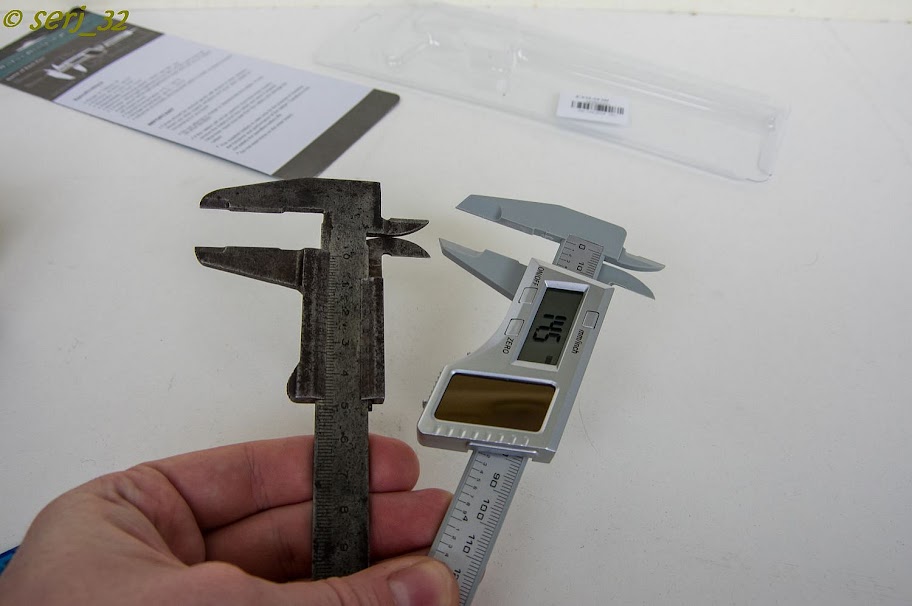

Цифровые штангенциркули из Китая уже давно всем хорошо известны. На этот раз предлагаю посмотреть на версию со встроенной солнечной панелью.
http://www.gearbest.com/oth...
Упаковка блистер, на зеклеена. Изначально на сайте в описании было указано что сам штангенциркуль алюминиевый, но на фото было четко видно что он пластиковый – на корпусе есть надпись “Carbon Fiber Composite”. Сейчас описание уже исправили.
На упаковке нанесены основные характеристики и возможности.
Штангенциркуль представляет из себя современную копию стального советского прибора
Позволяет измерять
- Наружные размеры
- Внутренние размеры
- Глубину
Вначале я немного расстроился что прибор пластиковый, но на самом деле при аккуратном отношении дает ряд преимуществ
- можно мерять детали в приборах не боясь из закоротить. Например можно мерять точно длину литиевых аккумуляторов, батареек.
- можно измерять пластиковые и стеклянные изделия не боясь их разбить или поцарапать.

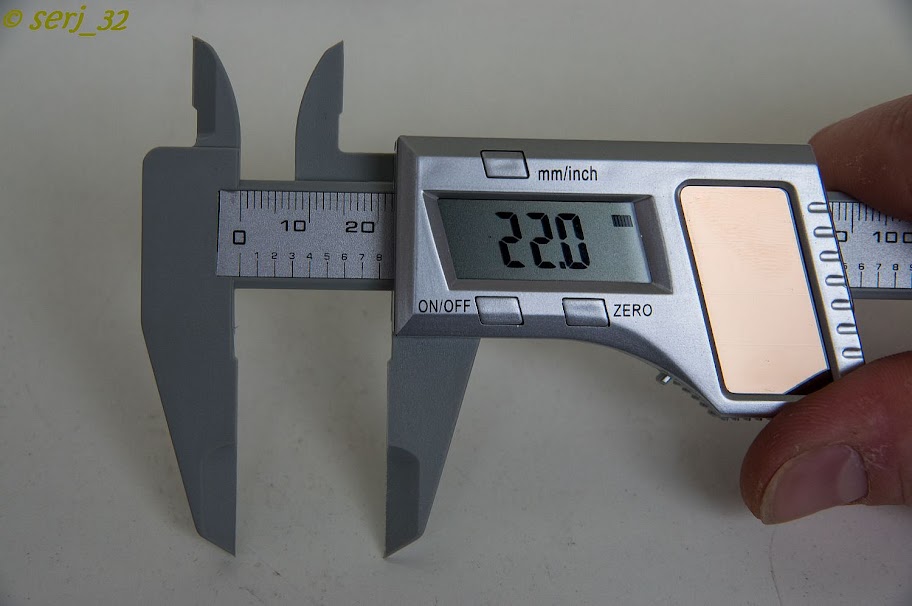

Сам прибор стандартной компоновки, кроме экранчика с данными измерений есть окошко солнечной панели. Производитель обещает подзаряд и работу от солнечной панели. Как основной элемент питания используется батарейка CR2016. На упаковке обещано что при освещенности более 200 люкс питание будет от солнечной панели, а когда менее то от батарейки. Закрывая панель при работе на экране переход никак не отображается.
Управление. На штангенциркуле есть 3 кнопки.
- кнопка переключения единиц измерения сантиметры/дюймы
- кнопка включения/включения
- кнопка выставления нуля (может обнулить измерянные данные, дает возможность измерить увеличение или уменьшение размера детали по сравнению с эталоном).

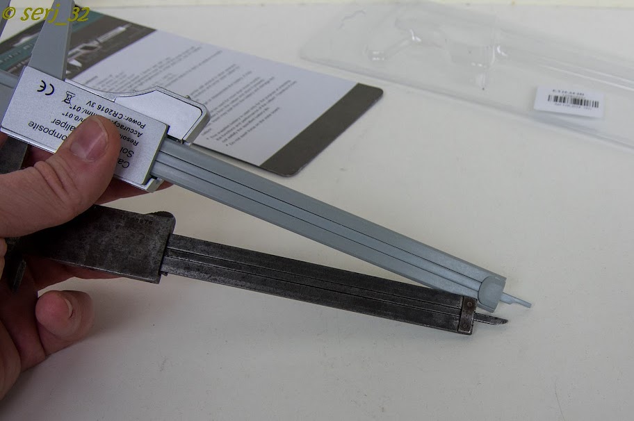

Качество сборки неплохое – носики хорошо сведены, люфтов и болтаний частей прибора нету

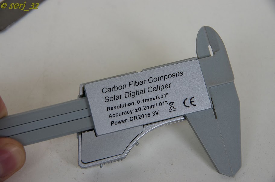

Обещанная точность измерений +-0,2мм при шаге 0,1мм вроде многовато, но для бытового использования вполне достаточно. Повторяемость измерений хорошая, точность не хуже старого металлического «прародителя»
Максимальная длина измеряемого объекта 150мм
Рабочая температура 0… +40С

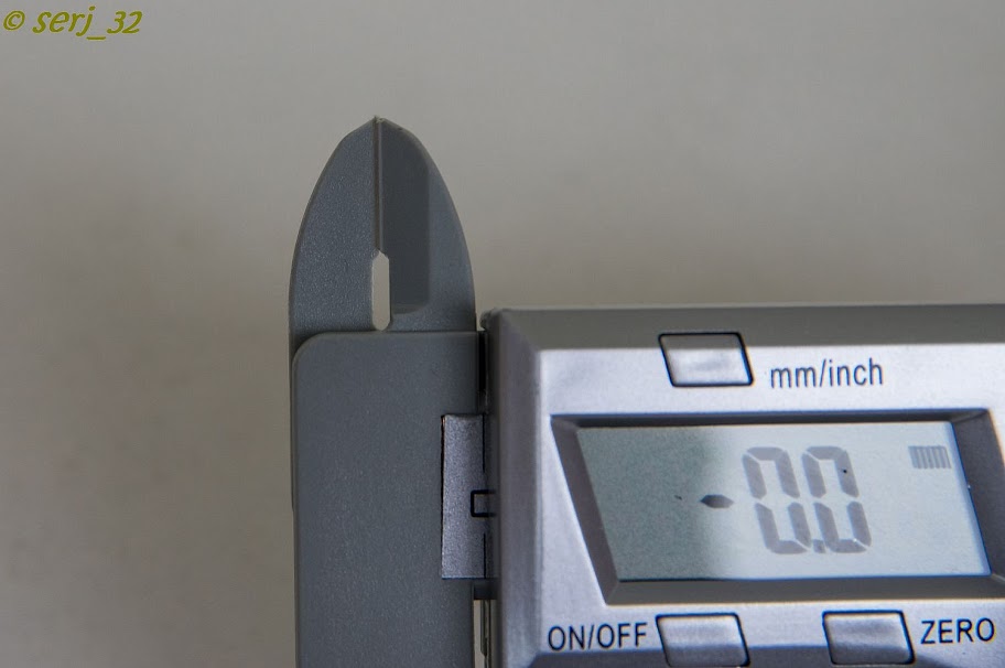

Из особенностей работы только то что включать прибор надо когда он стоит в нуле. Иначе ноль у нас будет в том положении в котором он включился.
