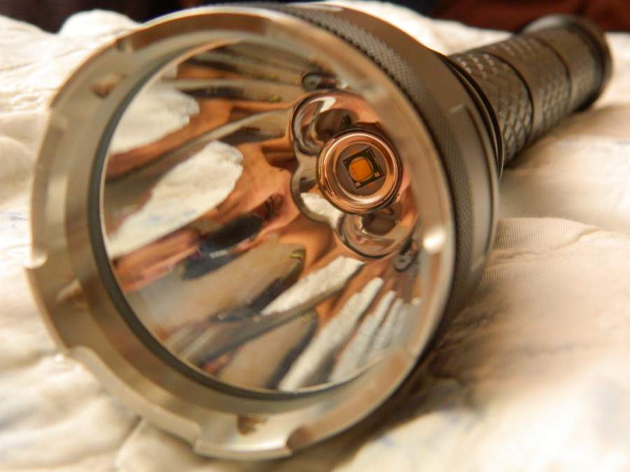

Здравствуйте, уважаемые форумчане! Примерно год назад купил у Суперфонарика Катапульту В2( если надо, могу дату уточнить). Пользовался фонарём очень аккуратно, только осенью, зимой и весной (когда рано темнеет), не перегревал, последний раз включал 21.03.2011,всё лето пролежал в шкафу, хранил без аккумуляторов. Сегодня достал, пошёл на улицу гулять с собакой и заметил,что центр пятна стал как- будто темней чем раньше. При освещении кирпичной стены с 50-70 м в центре пятна явно стало видно тёмный провал, как «бублик» (раньше такого не было- смотрел специально) и в центре светодиода появилось тёмное пятно( сфотографировал светодиод вскоре после покупки, сегодня сравнил фото-результат очевиден, пятна не было- теперь есть). Что случилось с фонарём и как это исправить? Что я делал неправильно? Очень надеюсь на Вашу помощь.Спасибо. С уважением, Роман Литвинов.
Название: После покупки.jpg
ID:	27607 Нажмите на изображение для увеличения

Похоже просто на деградацию диода - выгорел люминофор. Либо производственный брак (неравномерно нанесен люминофор) либо плохой теплоотвод

Здравствуйте,уважаемые форумчане! Admin и Люменоед- и Вам привет!!! Сегодня посмотрел свои заказы у Суперфонарика- Катапульту В2 заказал 07.07.2010. Фонарь не перегревал точно-пользовался им когда на улице уже прохладно или холодно и рано темнеет (осень,зима ,весна). Даже когда тестировал фонарь на время работы от комплекта аккумуляторов,то фонарь обдувался мощным вентилятором и был просто тёплый. Реакцию Суперфонарика тоже хотел бы узнать,но надеюсь на понимание. Фонарь после извлечения из коробки и первоначальной сборки больше вообще ни разу не разбирался,только менялись аккумуляторы,голову не трогал совсем и не раскручивал(имею печальный опыт с Тиабло А 10). Ну если с Суперфонариком не получится,то,видимо,придётся менять диод самому,хотя практики-0,паял только провода. А если менять на XML,то где его приобрести (у нас нет)? Вот такие дела. На фонарь практически "не дышал и прежде чем включить,мыл руки с мылом")),а получилось вот что. Написал Суперфонарику,жду ответа. Спасибо.С уважением,Роман Литвинов.

Суперфонарик очень оперативно ответил на письмо и сказал,что это производственный брак и предложил замену светодиода,но так как SST-50 у них кончились мне предложили заменить на XM-L (поменяют весь блок: светодиод + плата драйвера),на что я,конечно,согласился. Завтра отправлю через Почту России модуль со светодиодом и драйвером Суперфонарику. СУПЕРФОНАРИКУ-СПАСИБО,РЕСПЕКТ И УВАЖУХА. С уважением,Роман Литвинов.
