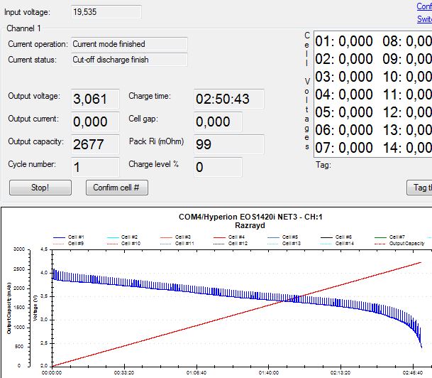

итак предварительные данные.
был протестирован пожилой аккумулятор Panasonic 3100 с защитой.
остаточная емкость 2677мач.
из этого и будем исходить.

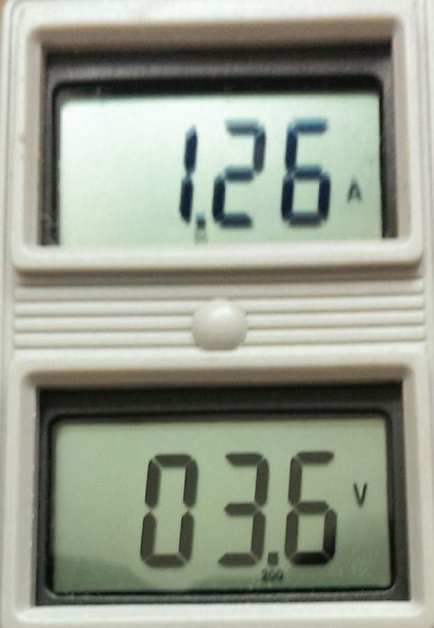

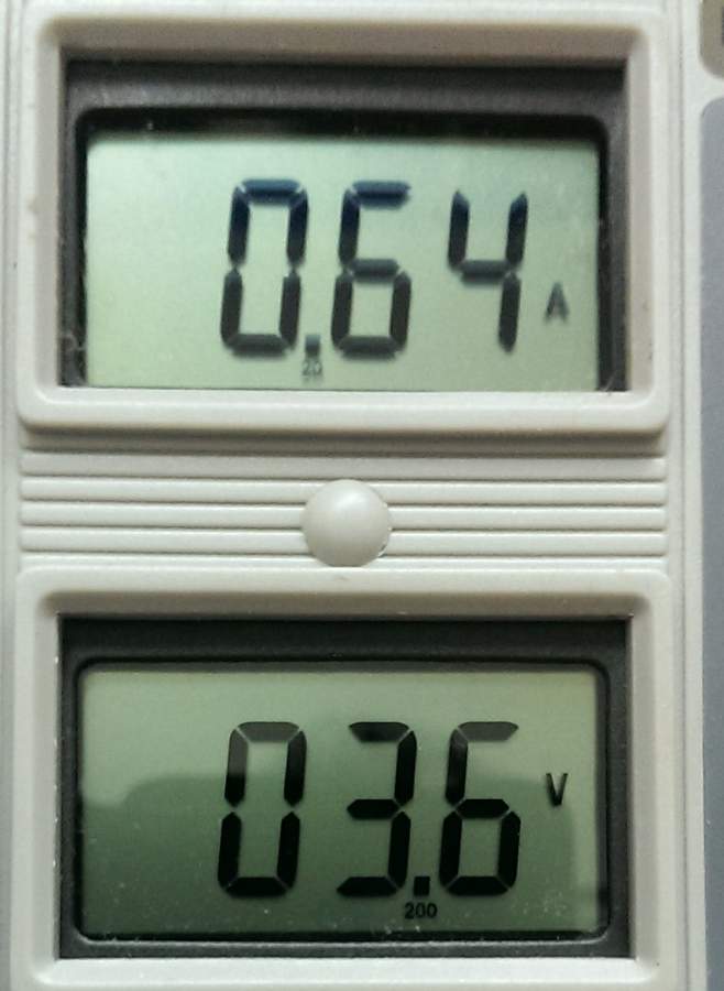

при включении аккумулятора на 200люм он кушает
0,64А
при 460 уже 1,26А
но надо учесть что токометр в БП завышает ток миллиампер на 20 где то.

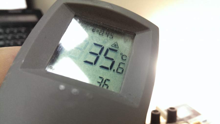

по температуре я вспомнил, на 200люм греться заметно начинает под конец заряда акка. видимо падает кпд.
фонарь я включил сегодня в 8.40. через час лежания на столе температура корпуса:
часа через 4 работы, сделаю еще один замер.

4 часа, ставлю на то что еще один час будет светить
температура корпуса не изменилась
