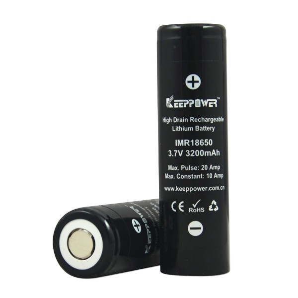

А какие тогда аккумы взять чтоб хоть ближе к 8А могли отдавать?
из 18650 это LG HE2/HE4 с емкостью 2500мАч и Panasonic NCR18650BE/LG MH1 с емкостью 3200мАч. Панасоник хоть и не расчитан на 10А, но Keppower и Efest без зазрения совести запихивают его в термоусадку с надписью "IMR" или "20A".
Для LG MH1 10A это допустимый по паспорту разрядный ток.
ML102_4.35V вне форума   Вверх

Посмотреть сообщение Сообщение от ML102_4.35V :
Вот к чему такие слова?
Keeppower упаковывает элемент не NCR18650BE, а высокотоковый NCR18650BD!
Сумской вне форума   Вверх

Посмотреть сообщение Сообщение от Сумской :
а вот на этой фотке с надписью ИМР что внутри? тоже BD???
Да, Вы их тестировали, 10А они свои отдают? Вы элемент NCR18650BD видели?
видел. на приведенной выше фото плюсовой контакт "выдает" BE а не BD. BD судя по форме плюсового контакта вы запихиваете вот сюда:
а вот еще раз для сравнения BE в обертке с надписью IMR
а вот и сами BE и BD в исходном виде
по форме плюсового контакта нетрудно догадаться "ху из где"
Согласен, что похоже. Мы не заказывали акумы со старой этикеткой IMR18650 3200 mAh, но я уточню, что внутри. Хозяин компании очень дорожит своим брендом, поэтому не верю, что там обычные элементы.
Вопрос, Вы их тестировали? Желательно протестировать, тогда сразу будет видно, что внутри.
В черной термопленке точно высокотоковый элемент.
а честных вариантов кроме BD немного - LG MH1 и Samsung 32E. BE считать честным я не готов.
это не похоже, это один и тот же плюсовой контакт. панасоник как назло наделил BE очень заметными контактами, которые трудно скрыть.
ага, интересно у какого еще элемента контакты такой формы.
Вы не ответили на вопрос, Вы их тестировали? Если элементы держат 10А, то проблемы никакой нет, а вот если не держат, тогда нужно выяснять, что внутри.
П.С. Я так понимаю, что Вы не тестировали. Есть кто-то, кто может протестить? Давайте попросим кого с форума, кто териториально рядом с Вами и может сделать тест.

По умолчанию Re: Выбор аккумуляторов 18650. Часть 6
ML102_4.35V, что мы выясняем, покажите минусовой контакт элемента Keeppower IMR18650 3200 mAh, он должен быть с кольцом если там элемент BE.
