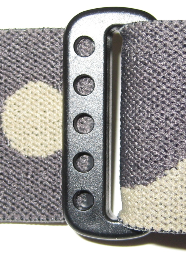

Они ж съемные.
нет, сейчас они не съёмные, на фото один из фрагментов с запрессовкой конца резинки от дополнительной тесьмы. И такой же крепёж основной тесёмки...
вот основная крепёж для тех кто в танке..
[Исправлено: ramblerlog, 08.12.2014 в 17:46]

Посмотреть сообщение Сообщение от ramblerlog :
Не нужно ничего резать, он очень просто оттуда вынимается.
Посмотрите внимательнее на его конструкцию.
Labour вне форума   Ответить с цитированием Вверх

Посмотреть сообщение Сообщение от Labour :
опишите подробно как из запрессовки очень просто вытащить тесёмку не сломав ничего и сохранив конструкцию
Смотрите во вложении.
На новых зебрах по другому что ли? На моей нет запрессовки. там просто через бляшку в 2 слоя

или так)
Да, на креплении в виде стрингов концы запрессованные.
Но все спокойно разбирается.
Я тоже так думал,когда первый раз увидел крепление,
но внимательно все осмотрел-и, о чудо,все прекрасно снимается-разбирается

Благодарю всех кто помог разобраться в тесёмках

Очевидно даже у них оно лопается при замене драйвера или они его сознательно аккуратно разбивают и таким образом происходит дальнейшая разборка и ремонт.
На форуме есть уже не один случай аккуратной разборки зебр. Хотя китайцы могут разбить стекло для ускорения процесса разборки.

Приехал сегодня ко мне долгожданный SC52FW, ехал он 4 месяца (то отправить забыли, то таможня вернула фонарь и его посылали повторно), решил проверить его на литии 14500, посмотреть рантайм - проработал фонарь положенный 1 час в H1, я порадовался, поставил акум заряжаться и вставил обычный Eneloop в фонарь и начались чудеса.... L1/L2 - не работают вообще, M1/M2 работают раз через раз, в H1/H2 фонарь жутко мерцает, если зайти в строб-режим выйти из него можно только открутив крышку я правильно понимаю, что сдохла электроника ? причем на ровном месте блин
